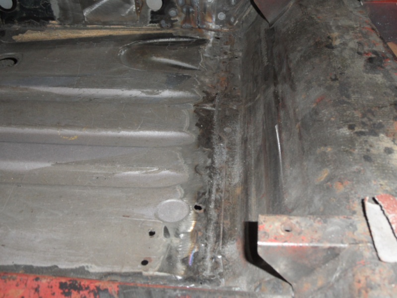

bonsoir à tous,
suite des travaux
souder le plancher
les deux tôles se chevauche de 2 cm soudure par points et bouchonnage, il restera a souder en dessous une fois sur le tourne broche
soudure également de le traverse du levier des vitesses (la caisse av étant une automatique ce n'est pas la même
construction d'un proto "maxi 5 Turbo" - Page 4 Sam_1520
construction d'un proto "maxi 5 Turbo" - Page 4 Sam_1519
construction d'un proto "maxi 5 Turbo" - Page 4 Sam_1518
prochaine étape souder les bas de caisses

aujourd'hui, souder les bas de caisses
quelques photos dans le désordre
construction d'un proto "maxi 5 Turbo" - Page 4 Sam_1526
construction d'un proto "maxi 5 Turbo" - Page 4 Sam_1525
[img]https://i.servimg.com/u/f86/18/69/71/64/sam_1524.jpg[/img[/img]construction d'un proto "maxi 5 Turbo" - Page 4 ><a href=construction d'un proto "maxi 5 Turbo" - Page 4 Sam_1524construction d'un proto "maxi 5 Turbo" - Page 4 Sam_1527
construction d'un proto "maxi 5 Turbo" - Page 4 Sam_1529
construction d'un proto "maxi 5 Turbo" - Page 4 Sam_1528
construction d'un proto "maxi 5 Turbo" - Page 4 Sam_1530
construction d'un proto "maxi 5 Turbo" - Page 4 Sam_1531
construction d'un proto "maxi 5 Turbo" - Page 4 Sam_1532" />
construction d'un proto "maxi 5 Turbo" - Page 4 Sam_1533
construction d'un proto "maxi 5 Turbo" - Page 4 Sam_1536
construction d'un proto "maxi 5 Turbo" - Page 4 Sam_1535
construction d'un proto "maxi 5 Turbo" - Page 4 Sam_1538
construction d'un proto "maxi 5 Turbo" - Page 4 Sam_1534
construction d'un proto "maxi 5 Turbo" - Page 4 Sam_1537
construction d'un proto "maxi 5 Turbo" - Page 4 Sam_1539
construction d'un proto "maxi 5 Turbo" - Page 4 Sam_1540
construction d'un proto "maxi 5 Turbo" - Page 4 Sam_1547
construction d'un proto "maxi 5 Turbo" - Page 4 Sam_1546
construction d'un proto "maxi 5 Turbo" - Page 4 Sam_1545
construction d'un proto "maxi 5 Turbo" - Page 4 Sam_1544
A+ Francis
construction d'un proto "maxi 5 Turbo" - Page 4 Empty
MessageSujet: Re: construction d'un proto "maxi 5 Turbo"   construction d'un proto "maxi 5 Turbo" - Page 4 Icon_minitimeSam 23 Avr - 21:13
Chapeau, tu te débrouilles plutôt pas mal en carrosserie. Les soudures sont déjà plus belles comme ça.

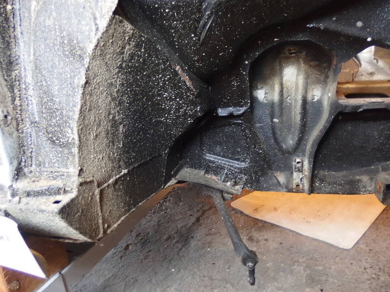

proto52 a écrit:
salut dom,
c'est bien ce qu'il me semblait, il faut modifier les passages de roues AV
dommage que personne n'est des photos ou des côtes de cette modif, je vais continuer à chercher sur le net
Il n'y a pas de miracle. Si tu veux monter du gros il faut faire de la place.
Voici une idée du bout à retirer.

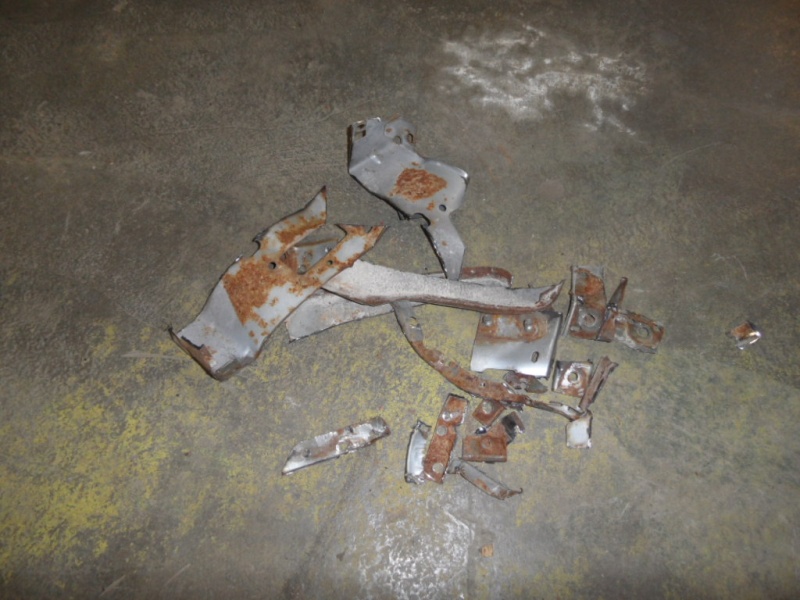

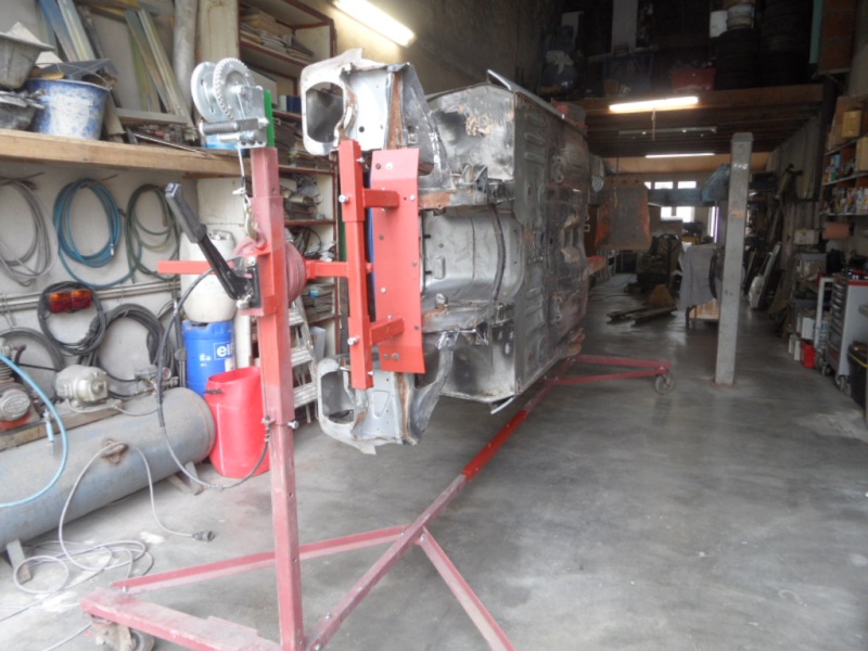

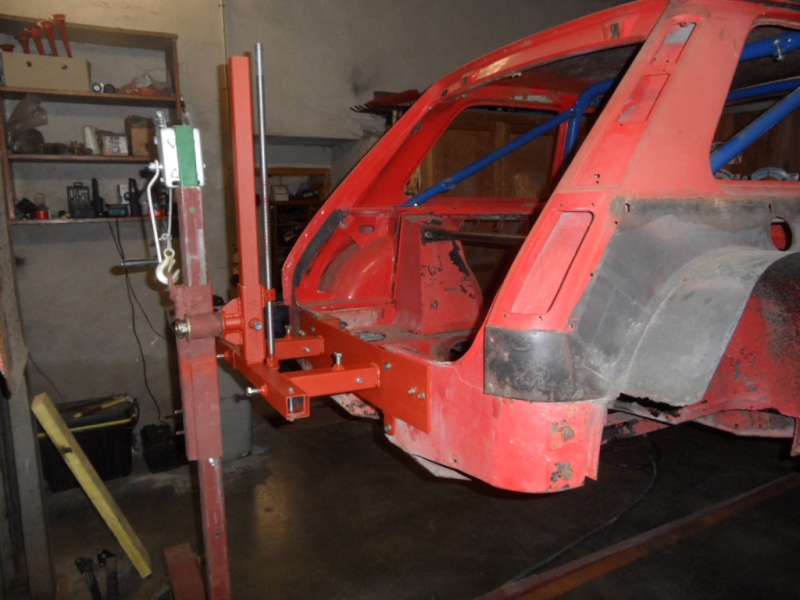

bonsoir,
hier vu la météo dans l'est, ma femme m'avait donné quartier libre pour travailler une paire d'heures sur la 5
dessouder les anciens supports de la traverse avant (traverse boulonnée boite auto)et ressouder la nouvelle traverse prélevée sur une autre caisse
construction d'un proto "maxi 5 Turbo" - Page 4 Sam_1567
construction d'un proto "maxi 5 Turbo" - Page 4 Sam_1563
construction d'un proto "maxi 5 Turbo" - Page 4 Sam_1564
construction d'un proto "maxi 5 Turbo" - Page 4 Sam_1566
construction d'un proto "maxi 5 Turbo" - Page 4 Sam_1565
construction d'un proto "maxi 5 Turbo" - Page 4 Sam_1568
construction d'un proto "maxi 5 Turbo" - Page 4 Sam_1569
construction d'un proto "maxi 5 Turbo" - Page 4 Sam_1570
construction d'un proto "maxi 5 Turbo" - Page 4 Sam_1571
prochain travaux adapter mon tourne broche R8 pour la 5
construction d'un proto "maxi 5 Turbo" - Page 4 Sam_0312
A+ Francis

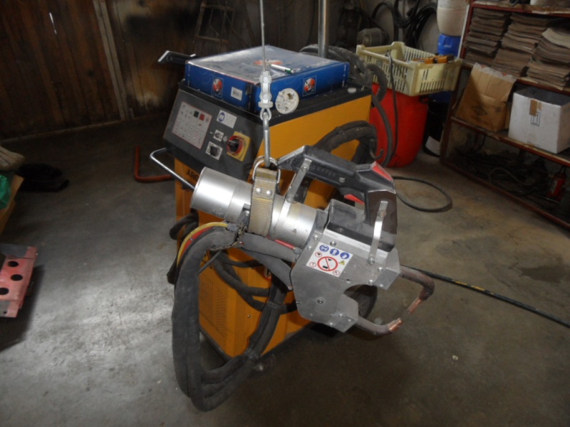

ma motivation est peu être due un peu à l'achat de la tienne
encore merci pour le prêt de ta pointeuse, je l'ai emmené à mon boulot et là j'ai assez d'ampères
une fois sur le tourne broche, je l’emmènerai à mon boulot pour finir de souder les bas de caisse et toute les tôles du bloc avant tipic à la 5 turbo (rallonges de phares, charnière de capot ect...)

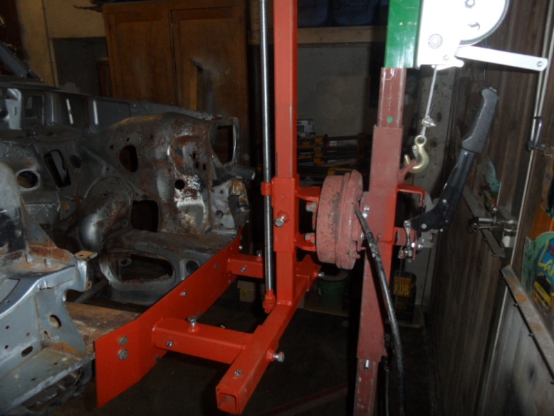

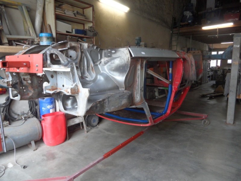

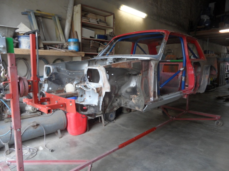

bonsoir à tous,
ce weekend, bien bossé
fini la modif du tourne broche et mettre la 5 dessus
ça tourne nikel
construction d'un proto "maxi 5 Turbo" - Page 4 Sam_1576
construction d'un proto "maxi 5 Turbo" - Page 4 Sam_1580
construction d'un proto "maxi 5 Turbo" - Page 4 Sam_1578[/url
construction d'un proto "maxi 5 Turbo" - Page 4 Sam_1579
construction d'un proto "maxi 5 Turbo" - Page 4 Sam_1577
construction d'un proto "maxi 5 Turbo" - Page 4 Sam_1581
construction d'un proto "maxi 5 Turbo" - Page 4 Sam_1582
semaine prochaine un peu de congés donc ça devrait encore avancer
A+ Francis

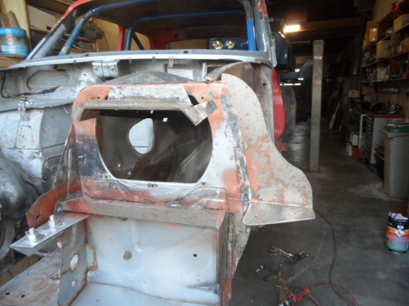

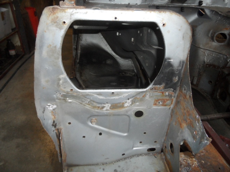

Bonsoir à tous,
un peu de nouvelle sur l'avancement des travaux
dépointer les tôle de phare R5
construction d'un proto "maxi 5 Turbo" - Page 4 Sam_1615
construction d'un proto "maxi 5 Turbo" - Page 4 Sam_1617
refabriquer les tôles du côté gauche typique aux caisse turbo2
construction d'un proto "maxi 5 Turbo" - Page 4 Sam_1619
souder les tôles
construction d'un proto "maxi 5 Turbo" - Page 4 Sam_1620
