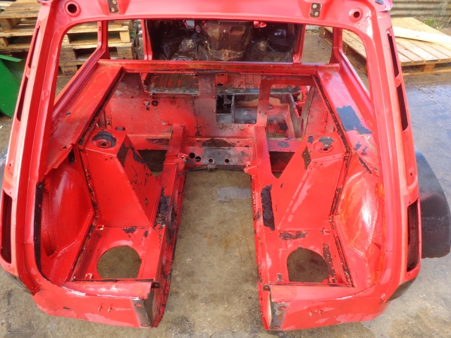

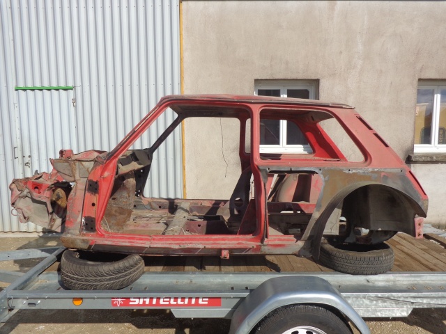

| bonsoir à tous, je me décide enfin à vous présenter mon projet "proto maxi 5 Turbo" comme je vous l'ai dit dans mon sujet présentation, j'ai fait l'acquisition en octobre 2014 d'une caisse nue accidentée de l'avant et sans carte grise d'ou l'appellation "proto" l'avant hs, le longeron gauche relevé et un pli sur le toit reste le bloc arrière sans problème et très propre (voir photos)    après un premier nettoyage haute pression       coté mécanique j'ai un moteur complet de mégane 3RS, mais je ne sais pas si il passe entre les deux longerons quelqu'un à déjà fait ou connait quelqu'un qui à déjà fait ce montage ? sinon j'ai du moteur R21 Turbo et boite un1 avec couple 9x37 pour la faire courte je veut arriver à la photo suivante  merci pour vos remarques A+ Francis | |

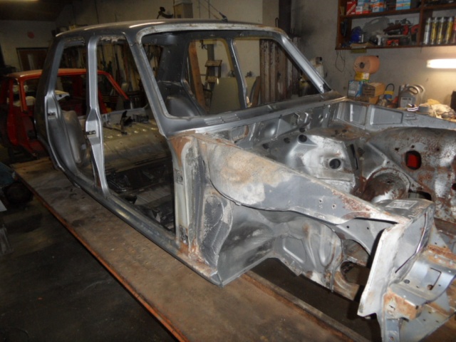

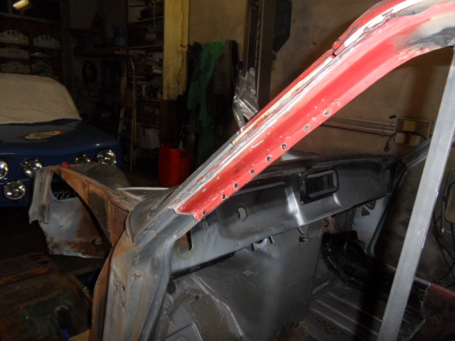

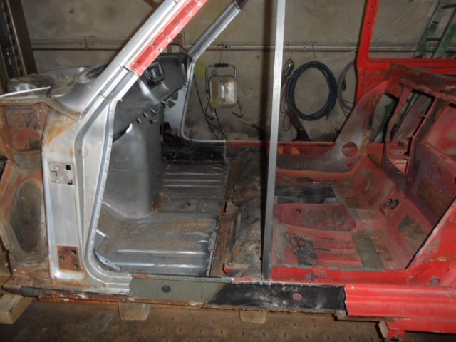

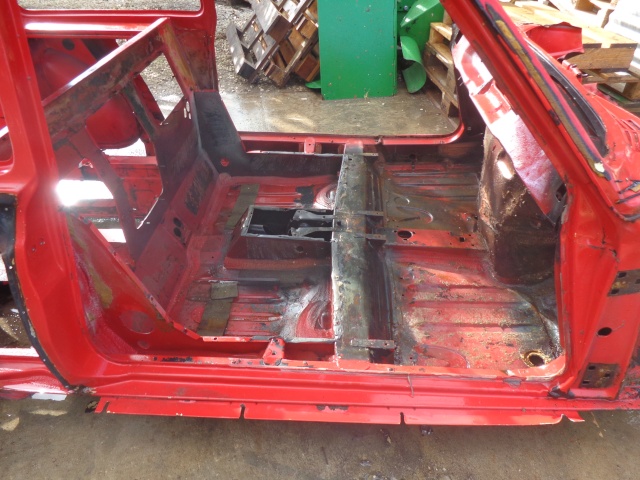

| bonsoir à tous, comme tu le dit dom, elle a pris un bon shout il suffit de couper l'avant et remettre le derrière au male au départ je voulais dépointer le toit pour le remplacer et un ami ma dit il faut déjà retirer un maximum et voir comment revient le toit et le longeron du bas de caisse gauche miracle le toit est bien revenu, donc inutile du dépointé après avoir trouver une r5 super saine j'ai pris la décision de couper l'avant accidenté et de lui greffer le bloc de cette r5 auto 4 portes j'ai commencer un peu a dépointer les supports moteur, support batterie ect pour faire une vrais caisse turbo2     on évacue plus grand chose à reprendre à part le pavillon au cas ou  on approche les deux parties pour voir si elles peuvent s'entendre  vu que la cohabitation se passe pas trop mal, ont les rapprochent encore un peu plus    je ne suis pas du tout carrossier donc toutes vos remarques positives ou négatives seront les bienvenues merci d'avance Francis | |

| merci pour vos encouragements
greg vu le travail que tu fais, je me doute que tu as fais pire oui je la souderai sur un marbre, d’ailleurs j'en profite pour lancer un appel sur le forum j'aimerais trouver ou louer un ancien marbre cellette avec les pièces spécifique r5 turbo

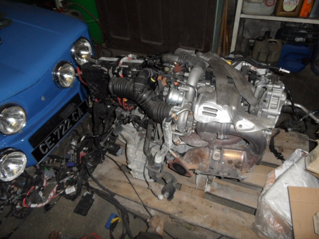

| jonathan merci, j'ai contacté galinette merci dom, ça donne des idées si je monte le 21 turbo il faut déjà que je finisse ma caisse et après voir si je peu monter le megane 3RS sinon ce sera le 21 turbo photos du megane 3RS 250cv un beau bébé   A+ Francis | |

| Sa doit marcher fort mais perso je trouve sa trop "fouillis" .... le 21 fera plus .... mais le megane serais un beau defis technique | |

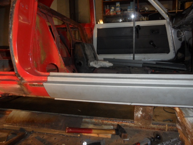

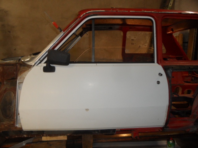

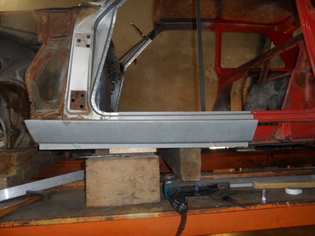

| bonjour à tous, petit avancée des travaux, j'ai acheté des bas de caisse neuf et j'ai commencé à les ajustés    j'ai également présenté une porte, ça va nickel  A+ Francis | |
