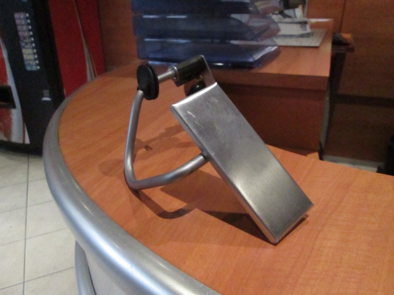

je devais faire une pédale d'accélérateur en alu pour un copain, donc j'en ai fait 2
il ne reste plus qu'à souder les coins et le socle
elle est réglable de gauche à droite et en inclinaison
c'était pas la priorité, mais c'est fait...
Terra, je vais être un peu short pour Monthléry, il manque pas grand chose mais bon....c'est à cause de mon pote et sa pédale, il m'a fait perdre du temps  :alvas: :alvas: :alvas:

Salut JP,
Eh oui tu chaumes pas ... très beau travail.
Comment elle tient au sol ta pédale ?
Sylvain
Construction R5 turbo Empty
MessageSujet: Re: Construction R5 turbo   Construction R5 turbo Icon_minitimeVen 20 Mai - 8:33
elle n'est plus reliée au sol, elle est suspendue, comme les maxi5
jp
sd89
sd89
MessageSujet: Re: Construction R5 turbo   Construction R5 turbo Icon_minitimeVen 20 Mai - 8:42
Ah d'accord merci JP, si tu as une photo du montage je suis preneur .....
sylvain
MessageSujet: Re: Construction R5 turbo   Construction R5 turbo Icon_minitimeVen 20 Mai - 10:01
tout est là..., qu'entend tu par montage ?
la tige de la pédale est d'origine, j'ai juste modifié ce qu'on appelle le plateau de la pédale (qui n'est plus relié au sol) et sa fixation sur la tige qui est réglable en inclinaison et de gauche à droite (pour rapprocher la pédale d'accélérateur ou l'éloigner de la pédale de frein)
jp
sd89
sd89
MessageSujet: Re: Construction R5 turbo   Construction R5 turbo Icon_minitimeVen 20 Mai - 11:01
D'accord JP , j'ai compris, merci
MessageSujet: Re: Construction R5 turbo   Construction R5 turbo Icon_minitimeVen 20 Mai - 12:59
On dirais que tu l'a collé a la colle a pare brise ? Pourqoi ne pas avoir soudé ou vissé avec des vis a tete fraisé?
MessageSujet: Re: Construction R5 turbo   Construction R5 turbo Icon_minitimeVen 20 Mai - 15:20
non c'est de la pat'àfix renault, c'est juste pour maquetter le bazar...après, ça part en soudure chez un pro
il va aussi me souder les rabats au niveau des angles
jp
