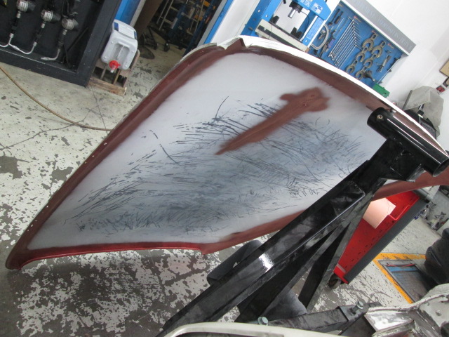

bon, j'ai pris du retard et je n'ai pas eu le temps d'avancer l'arceau...
Le nouveau pavillon s'est rapproché de sa destination finale :
Construction R5 turbo - Page 3 Img_0511
Construction R5 turbo - Page 3 Img_0510
jp
