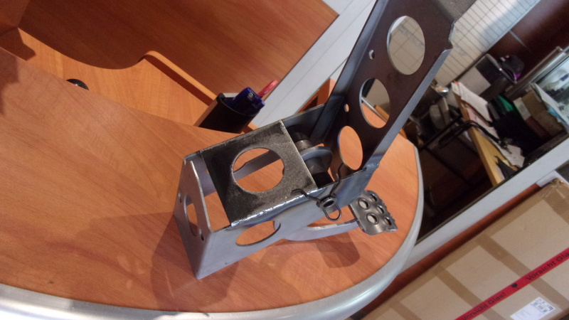

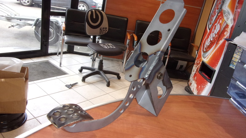

 | Sujet: Re: Construction R5 turbo Dim 31 Juil - 13:34 | |
| la pédale d'embrayage modifiée et son support renforcé :   jp | |
 | Sujet: Re: Construction R5 turbo Dim 31 Juil - 15:11 | |
| JM5ATC, voilà, ça passe :  I need some help : 1) comment fait-on pour retirer le pommeau de levier de vitesse d'une R5T ? 2) toute les R5T présentent-elles cet immonde bricolage ? (emplacement du support de pédale d'embrayage)  merci pour votre aide jp | |
Mr.Hulot Super pilotes Turbistes
 | Sujet: Re: Construction R5 turbo Dim 31 Juil - 15:42 | |
| - jean-philippe a écrit:
I need some help :
1) tirer très fort 2) oui car le trou du haut sert de passage de faisceau dans les R5 à moteur avant et comme la caisse en est issue le trou est déjà là.   | |
 | Sujet: Re: Construction R5 turbo Dim 31 Juil - 16:33 | |
| ah d'accord, j'y retourne... merci Mr Hulot jp | |

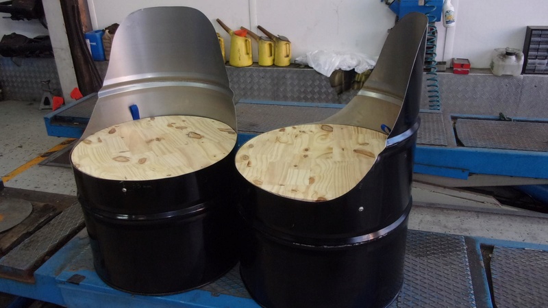

 | Sujet: Re: Construction R5 turbo Ven 26 Aoû - 19:58 | |
| salut semaine de reprise, la R5 a changé de position et j'ai attaqué un passage de roue en traitre :   j'ai perdu un peu de temps parce que j'ai fait l'artiste, ça faisait un moment que ça me trottait dans la tête :    je les fais pour les vendre...reste à voir si ça interresse quelqu'un... bon, c'est pas fini, ils passent en peinture la semaine prochaine et j'attends de l'epdm pour l'assise et du joint pour les bordures de toles ceux là seront fait dans l'esprit Porsche (917 GULF et 911 Turbo RSR Martini) une évocation Tour de Corse Calberson me tente... jps | |
mainneville Membre de Bronze
 | Sujet: Re: Construction R5 turbo Ven 26 Aoû - 20:43 | |
| Ah bon, c'est pas pour la 5? | |
 | Sujet: Re: Construction R5 turbo Sam 3 Sep - 18:15 | |
| Bah non ça ferait un peu incident diplomatique :  jp | |
