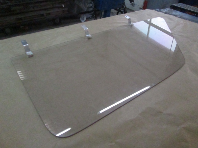

| Pour moi la plus grosse galere ca a été de faire le système de coulisse pour les vitres avant comme sur la maxi , sinon après rien de particulier pour le reste du vitrage | |
 | Sujet: Re: Construction R5 turbo Mer 25 Mai - 9:52 | |
| sur la superprod, il n'y a pas d'ouverture sur les vitres la vitre avt droite n'est pas coulissante et la vitre avt gauche est commandée par un lève vitre manuel en alu je vais faire 2 vitres non ouvrables mais la gauche sera prévue pour monter un lève vitre alu si j'en trouve un les 2 vitres ar seront déposables mais pas avec le système de charnières à goupille Béta des maxi5 que je n'ai jamais esthétiquement apprécié je ne sais pas encore pour la lunette ar : dans son joint d'origine avec des languettes de sureté comme les superprod ou vissée ... jp | |

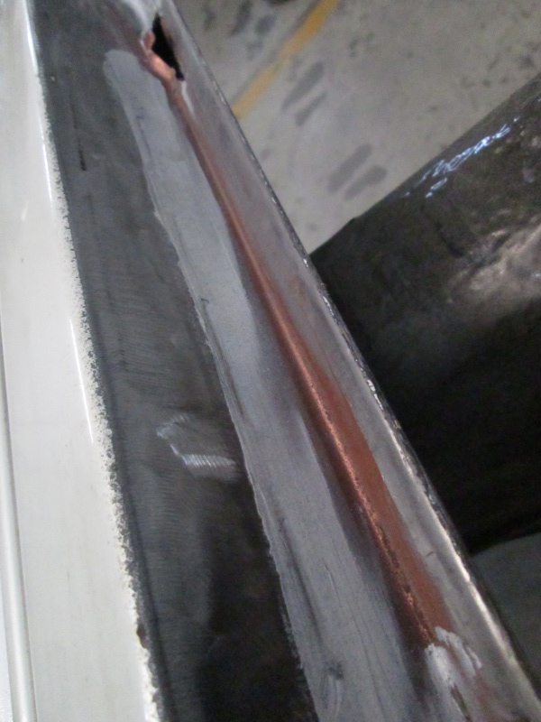

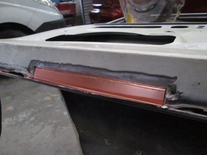

| Salut petit boulot de la soirée, pas la grosse pêche aujourd'hui mais petite avancée quand même avec la réparation du haut des pieds milieux (et toujours pas de synto) :     jp | |

| Bonsoir à tous, Jean-Philippe, je comprend que tu n'apprécies pas spécialement les goupilles intermédiaires des vitres AR de la Maxi, mais si tu ne le fais pas, tu vas avoir de sérieux problèmes d'étanchéité, car le joint caoutchouc de la custode repousse ta vitre naturellement vers l'extérieur, or, comme ta vitre est tenue à l'AV par les deux charnières et à l'AR par le compas d'ouverture, ça fait faire une courbure à ta vitre, qui du coup, ne plaque pas en son milieu, donc ça veut dire pluie et lavage proscrits. J'avais fait faire des vitres en lexan bronze pour la mienne, mais comme j'avais le même problème esthétique que toi, je n'avais pu que constater les dégâts, du coup, je suis repassé au verre bronze d'origine. Cordialement, Turboman1397 | |
 | Sujet: Re: Construction R5 turbo Jeu 26 Mai - 8:50 | |
| Je confirme meme avec le troisième point de fixation prévoir une éponge pour l excèdent d eau dans la voiture lors d un lavage  ca fait partie des inconvenient , mais en terme de poid entre une vitre d origine et du makrolon y a pas photo | |
 | Sujet: Re: Construction R5 turbo Jeu 26 Mai - 8:58 | |
| oui Turboman1397, je vois ce que tu veux dire... je suis plutôt parti sur l'idée d'un joint epdm et d'un ensemble de fixation quart de tour Dzus ou vis nylon à tête fraisée je voudrai qu'elles soient démontables mais je n'ai pas besoin qu'elles soient démontables en mode rapide comme pour les assistances de rallye je continue de réfléchir, je ne voudrai pas percer les accostages pour avoir à les reboucher ensuite... Par contre, je ne veux pas remonter des vitrages en verre...je veux pousser l'allègement...c'est pour cette raison que j'ai choisi de monter un vrai arceau TDC, la version 28/38 Je vais tout de même le compléter au niveau des pieds avt et ajouter les renforts de porte...encore que là aussi, je réfléchi et pourquoi pas le monter dans sa version origine, avec juste en plus le renfort derrière les sièges ? jp | |

| oui, sur le pieds de droite, j'ai confectionné une pièce que j'ai soudé au MIG, puis meulage et finition à l'étain Sur le pieds de gauche, j'ai juste soudé les fentes pour les refermer puis étain
jp | |
sd89 Apprenti Turbistes
 | Sujet: Re: Construction R5 turbo Ven 27 Mai - 9:23 | |
| Salut Jean Philippe, Beau travail, mais pourquoi avais tu des déchirures dans la tôlerie ?? bonne journée | |
 | Sujet: Re: Construction R5 turbo Ven 27 Mai - 20:34 | |
| Je ne sais pas sd89, peut-être un remplacement d'aile ar un peu trop rapide ?! Encore que le collage et le jointage avaient l'air d'être d'origine... Peut-être un pb chez Heuliez lors de la construction...? Quand on voit la piètre qualité des bords coupés des ouvertures pratiquées dans la caisse d'R5 et la gueule des trous de fixations d'aile ar, je pense qu'ils n'étaient pas à une ou deux déchirures près... Bon j'ai terminé le vitrage de la porte av droite :  jps | |

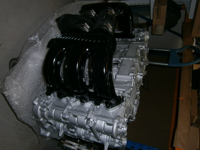

| salut la porte av droite est nickel et toujours pas de synto :  mais bon, c'est pas moi, c'est un de mes gars...je ne sais pas faire ça on va se mettre sur la porte av gauche bouffée par la rouille, je lui ai dit : pas de synto ! le décapage continu doucement :   à force de faire des moteurs de porsche, il me restait des pièces foutues, alors j'ai perdu un peu de temps et j'ai fait ça, c'est pour la déco :   je vais lui faire un support en inox jps | |
