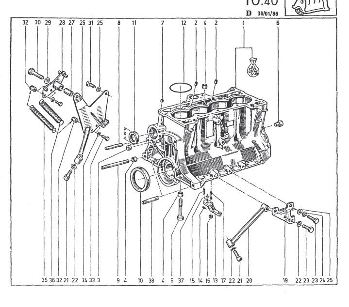

| oui oui, je vais poster des photos... quelqu'un sait-il si dans un logement de diamètre 8mm, doit-on poser un joint torique de 8mm ou 8.03...8.04...8.08...8.09...8.1 ? il s'agit de remplacer les toriques sous les pissettes du bloc, je suis certain du diamètre du logement mais impossible de mesurer avec précision le diamètre int ou le diamètre de la tore du torique...

 | Sujet: Re: Construction R5 turbo Mar 27 Jan - 20:27 | |
| salut jean philippe,si tu as une photo du bloc et des pissettes car a ma connaissance il n y a pas de joint torique,j ai eu l opportunite d voir un vrai bloc de maxi pour faire l essai des pissettes que j avais fabriquer apres sur ton moteur c est peut etre le cas | |
 | Sujet: Re: Construction R5 turbo Mar 27 Jan - 22:29 | |
| salut Terramorsi si si, il y a 4 joints toriques sous les pissettes pour faire l'étanchéité c'est la pièce N°15 sur l'éclaté du moteur de Maxi5 remarque, je suis con, j'ai la ref Renault, je tel demain... je post des photos demain  jp | |
 | Sujet: Re: Construction R5 turbo Mer 28 Jan - 6:03 | |
| Tres juste,j ai perdu une occasion de me taire,on dirai meme que les pissettes sont monter avec des goujons Si lionel passe dans le coin il va peut etre nous en dire plus | |

| salut j'ai appelé chez Renault, la ref des toriques ne correspond plus à rien, je suis déçu...je pensais pouvoir acheter des pièces de maxi5 en concession jp | |
