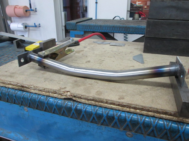

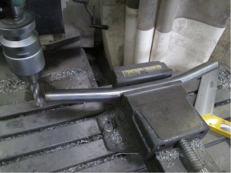

l'usinage des extrémités a été un peu périlleux et pas franchement conforme en terme d'usinage mais le résultat est là :
Construction R5 turbo - Page 40 Renf112
Construction R5 turbo - Page 40 Renf212

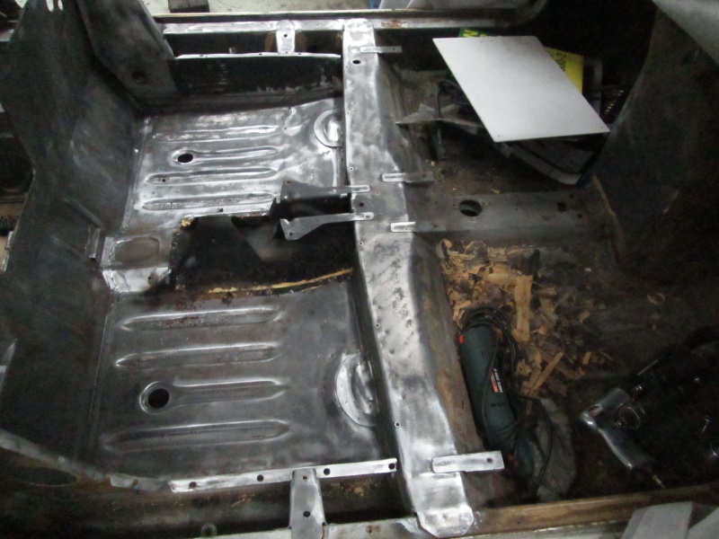

Le décapage de l’habitacle a commencé, le petit caisson central a été déposé pour permettre sa réparation, il était salement amoché par des modifs antérieures. Cela va aussi permettre le déblaxonage autour du support de frein à main et le renforcement des fixations arrières centrales des sièges.
Construction R5 turbo - Page 40 Img_9413
Construction R5 turbo - Page 40 Img_9412
jp

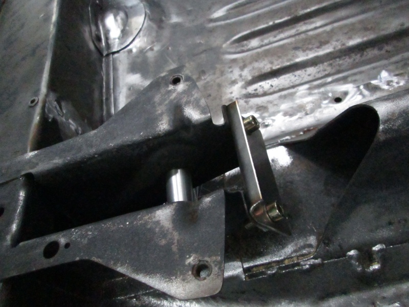

bon, on y voit plus clair...
j'ai commencé le renforcement des fixations centrales arrières de siège (il n'y aura pas de frein à main mais ce n'est pas irréversible)
je gamberge sur le réservoir sur mesure en alu et sur l'arceau, un vrai TDC qui s'arrimait sur les 2 extrémités de la planche de bord
Construction R5 turbo - Page 40 Img_9415
Construction R5 turbo - Page 40 Img_9414
jp

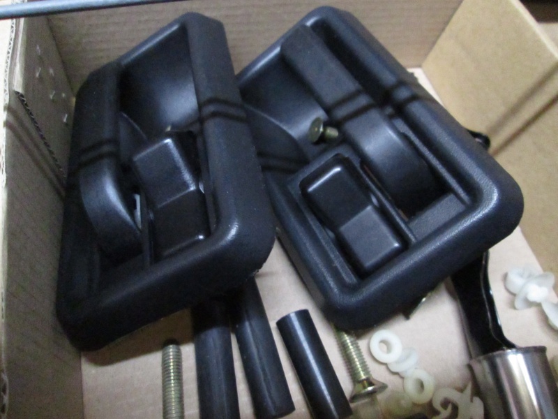

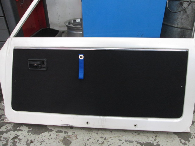

j'avance un peu les portes, les garnitures intérieures sont fabriquées et ajustées, tous les fixations sont remplacés par des inserts filetés pour éviter les agrafes plastiques d’origine Evil or Very Mad
Construction R5 turbo - Page 40 Img_9321
Construction R5 turbo - Page 40 Img_9320
Construction R5 turbo - Page 40 Img_9323
Construction R5 turbo - Page 40 Img_9319
jp
Construction R5 turbo - Page 40 Empty
MessageSujet: Re: Construction R5 turbo   Construction R5 turbo - Page 40 Icon_minitimeSam 14 Mai - 18:16
Petit positionnement à blanc avec le revêtement en feutrine encollée mais sans la visserie finale pour voir le rendu :
Construction R5 turbo - Page 40 Img_9325
jp
