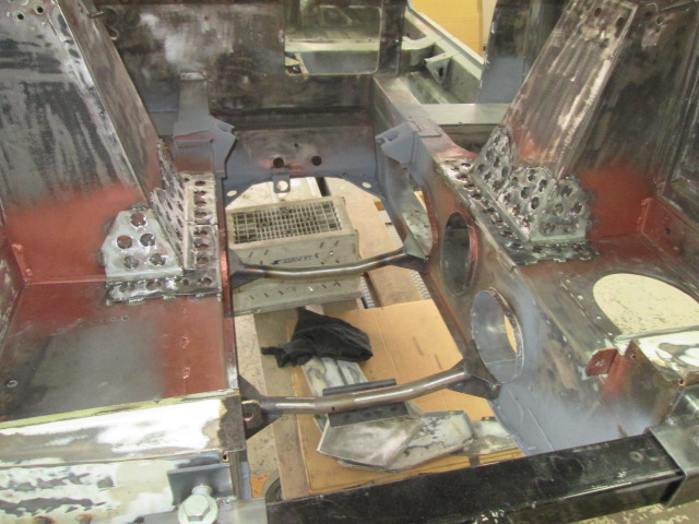

| Merci les gars... j'arrive au bout, il me reste le demi bloc avt gauche et la face avant... J'ai terminé de poser les renforts de chapelles ar avec les longerons et j'ai posé les extensions de capot moteur. Il a fallu utiliser un peu de sinto pour faire la jonction entre les nouvelles pièces et les supports de tablettes existantes...   De plus j'ai commencé à excentrer l'ancrage sup d'amortisseur av droit :     jp | |

| super boulot jp, ça avance vite petite question bête, c'est quoi l'avantage de déplacer le trou de l'amortisseur ? | |
 | Sujet: Re: Construction R5 turbo Lun 19 Sep - 6:29 | |
| Ca optimise le travail de l amortisseur qui a moins d inclinaison et evite que le ressort ne vienne toucher sur le tube de liaison des triangles supérieur lorsque la roue est en "détente" | |

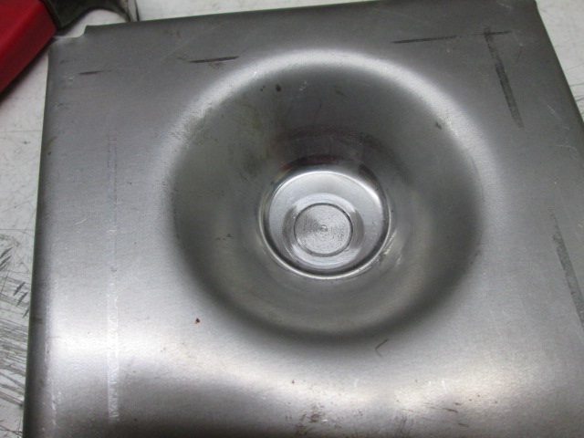

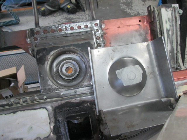

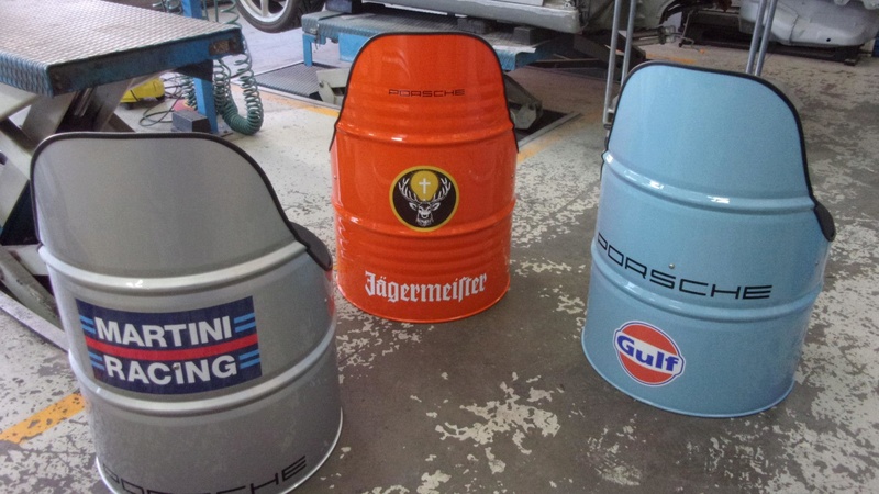

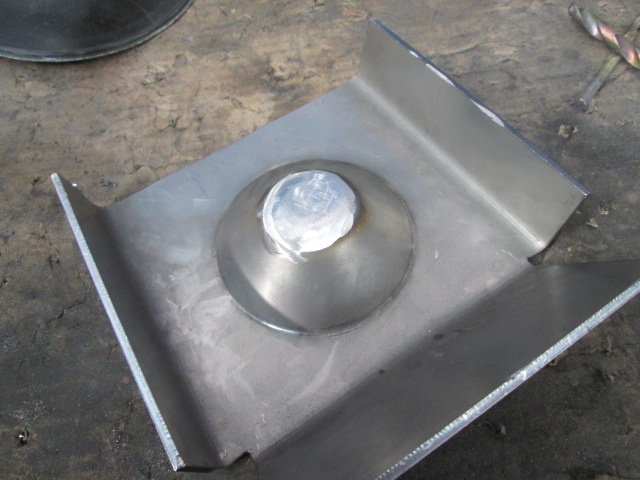

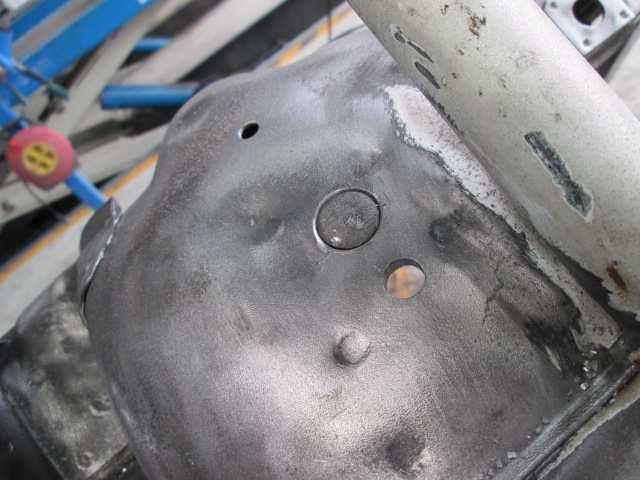

| salut les djeuns proto52, le trou se décale de 21 mm vers l'extérieur j'ai pas trop de temps en ce moment, j'ai une dizaine de fauteuils/fûts à sortir et j'ai encore les dosserets à faire avec un emporte-pièce à fabriquer sur mesure:   Mais bon, cette semaine j'ai qd même bossé sur la caisse. J'ai reçu les renforts de coupelle arrière et je suis en train de les mettre en place. Tout est ok pour le coté gauche :     et puis le coté droit...le drame j'ai percè décentré...  je ne voulais pas me faire engueuler par le fournisseur j'ai fabriqué une pièce rapportée au tour, puis soudure et meulage :    et re-perçage mais cette fois comme un bon :  sinon l'échangeur (qui n'était pas terminé en soudure), le support de pédale groupe4 et divers trucs sont partis en soudure je dois encore récupérer les pièces, mais j'ai reçu une photo de l'échangeur :  jps | |
 | Sujet: Re: Construction R5 turbo Sam 1 Oct - 13:24 | |
| C est toujours toujours niquel JP ,rien a redire Moi je verrais bien mon fauteuil au couleur RENAULT SPORT d époque et un au couleur PHILIPS A bon entendeur........ | |
Fabien Pilotes turbistes
 | Sujet: Re: Construction R5 turbo Sam 1 Oct - 16:43 | |
| Au top J.P , j'adore tes fauteuils , si j'étais en métropole je pourrais récupérer des cinquantaine de fût car quand on fait le plein du bateau en huile ça rigole pas... Top ton soudeur , il soude avec un miller? Bonne continuation. | |

| alors, voilà 1 photo des fûts ...je n'ai pas encore touché à l'échangeur et rien non plus sur la caisse, mais il me tarde de m'y remettre ...   jp | |
le quinquin63 Membre d'Or
 | Sujet: Re: Construction R5 turbo Mar 15 Nov - 16:46 | |
| Punaise le noir est magnifique ,
chapeau jean-phi .
nartai21 Turbistes
 | Sujet: Re: Construction R5 turbo Mar 15 Nov - 20:25 | |
| bonjour JEAN PHI tes futs sont tout simplement superbes..Je suppose que tu es capable de faire n'importe quelle deco...ca resterait du renault...alpine... | |
sd89 Apprenti Turbistes
 | Sujet: Re: Construction R5 turbo Mar 15 Nov - 20:53 | |
| Salut jean Philippe, Ils sont très beau , mais je préfère aussi le noir. Courage pour la suite de la R5... Sylvain | |
