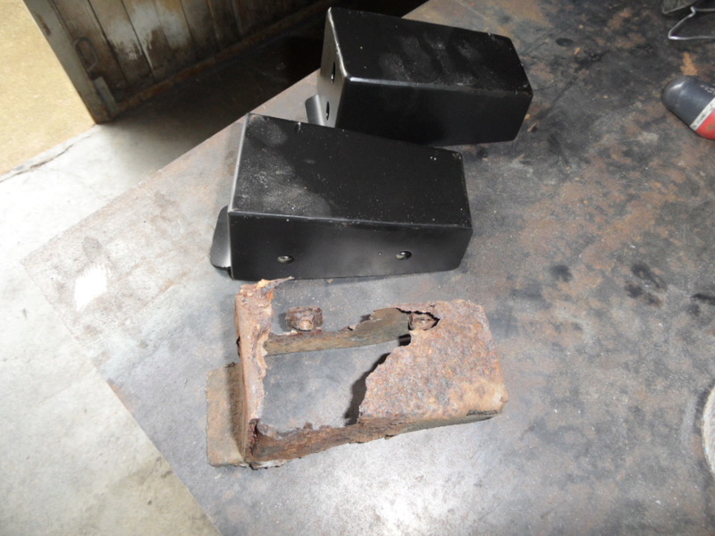

quelques photos
construction d'un proto "maxi 5 Turbo" - Page 7 Sam_2410

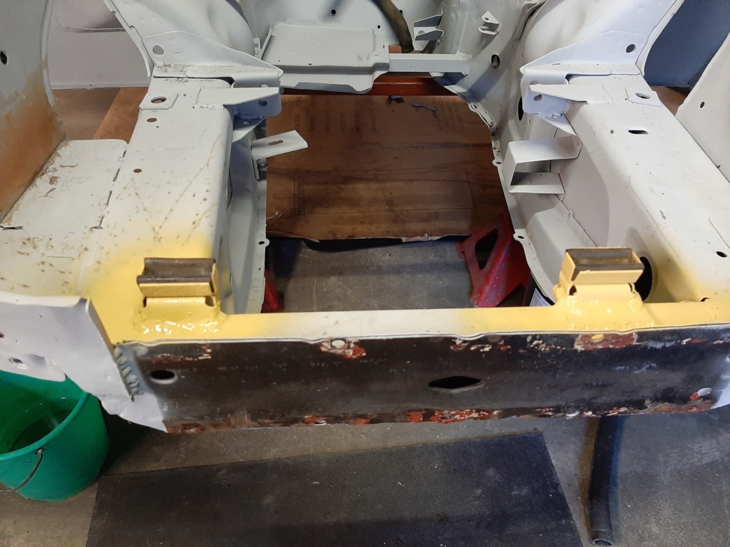

sortir l'ensemble moteur boite pour refaire les chapelles d'amortisseur pourries
construction d'un proto "maxi 5 Turbo" - Page 7 Sam_2913
construction d'un proto "maxi 5 Turbo" - Page 7 Sam_2910
construction d'un proto "maxi 5 Turbo" - Page 7 Sam_2914
construction d'un proto "maxi 5 Turbo" - Page 7 Sam_3012
construction d'un proto "maxi 5 Turbo" - Page 7 Sam_3011
construction d'un proto "maxi 5 Turbo" - Page 7 Sam_3010[/url]
construction d'un proto "maxi 5 Turbo" - Page 7 Sam_3113
en profiter pour sabler et repeindre le berceau moteur
construction d'un proto "maxi 5 Turbo" - Page 7 Sam_3114
construction d'un proto "maxi 5 Turbo" - Page 7 Sam_3115
A+ Francis

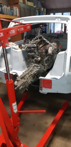

je profite également d'une pose dans les maisons des gamins pour avancer sur mon projet
remettre en route le moteur de ma 21 turbo, ensuite dépose du moteur boite et le présenter dans la 5 turbo
construction d'un proto "maxi 5 Turbo" - Page 7 Dsc_0310
construction d'un proto "maxi 5 Turbo" - Page 7 Dsc_0312
construction d'un proto "maxi 5 Turbo" - Page 7 Dsc_0311

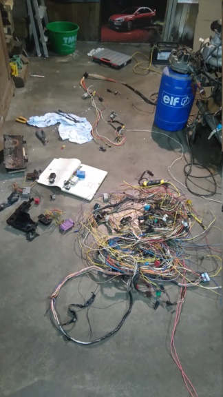

supprimer les fils du faisceau qui ne servent à rien (faisceau simplifié)
construction d'un proto "maxi 5 Turbo" - Page 7 Dsc_0410

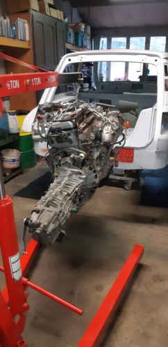

le présenter dans la caisse de la 5 turbo
construction d'un proto "maxi 5 Turbo" - Page 7 20191112
construction d'un proto "maxi 5 Turbo" - Page 7 20191111
construction d'un proto "maxi 5 Turbo" - Page 7 20191110
j'attend vos remarques et vos conseils

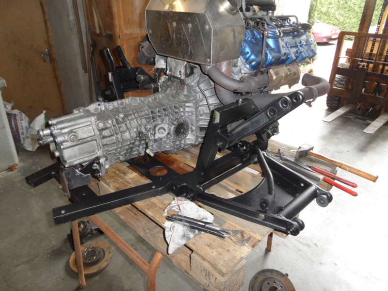

le moteur boite est installé, tout les supports sont terminés
quelques photos dans le désordre
construction d'un proto "maxi 5 Turbo" - Page 7 Suppor12
construction d'un proto "maxi 5 Turbo" - Page 7 Suppor11
construction d'un proto "maxi 5 Turbo" - Page 7 Suppor10
construction d'un proto "maxi 5 Turbo" - Page 7 Suppor14
construction d'un proto "maxi 5 Turbo" - Page 7 Suppor15
construction d'un proto "maxi 5 Turbo" - Page 7 Suppor13
construction d'un proto "maxi 5 Turbo" - Page 7 Suppor16

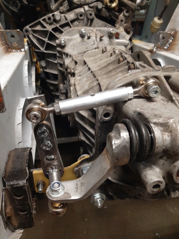

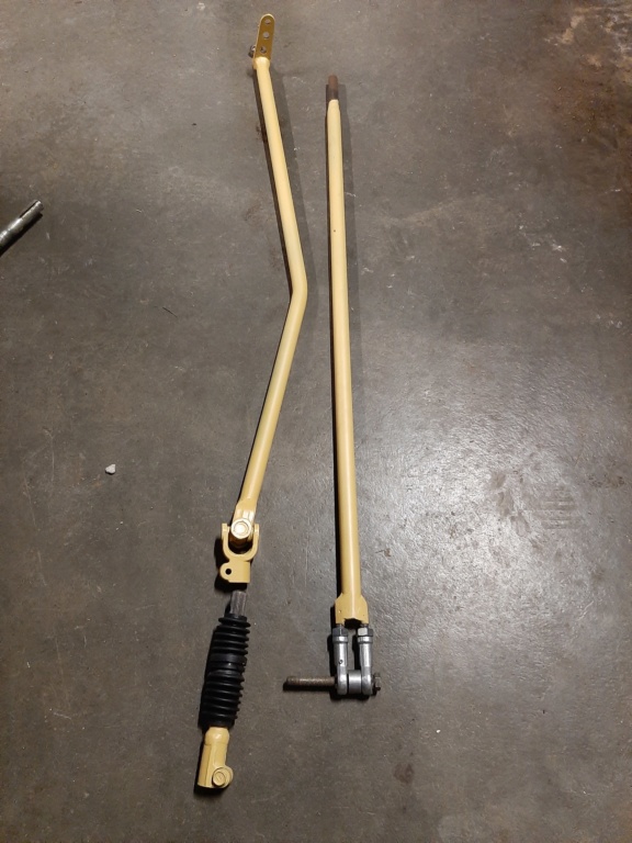

Aujourd'hui terminé la traverse de boite et terminé la commande des vitesses
construction d'un proto "maxi 5 Turbo" - Page 7 Suppor17
petite rehausse pour la biellette, la cloche de commande de la boite un1 étant un peu différente de la 369
construction d'un proto "maxi 5 Turbo" - Page 7 20191210
construction d'un proto "maxi 5 Turbo" - Page 7 20191211
construction d'un proto "maxi 5 Turbo" - Page 7 20191212
construction d'un proto "maxi 5 Turbo" - Page 7 20191213
merci à Sylvain52 qui ma prêté la commande de la sienne pour que je copie
prochain travaux installation de l’échangeur air eau
A+ Francis

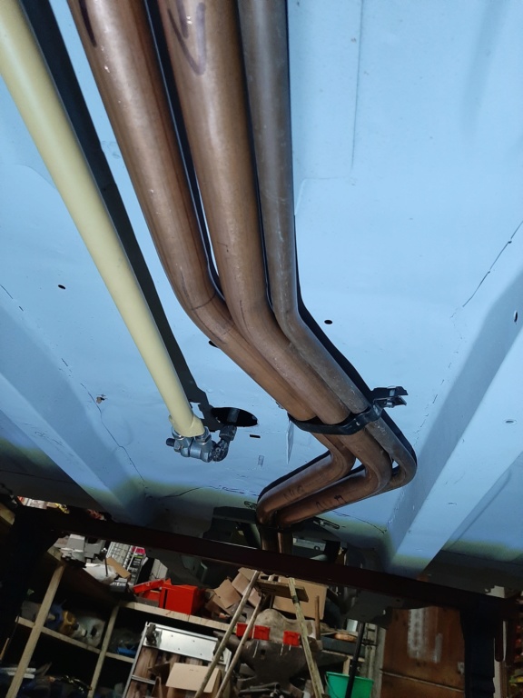

fabrication des trois tubes du refroidissement en cuivre
construction d'un proto "maxi 5 Turbo" - Page 7 Tuyau_11
construction d'un proto "maxi 5 Turbo" - Page 7 Tuyau_10
construction d'un proto "maxi 5 Turbo" - Page 7 Tuyau_12

Super travail comme d'habitude , par contre un truc l'aluminium et et le cuivre je crois que le mélange créé quelques souci pour la réfrigération non ?
Ça va soufflet fort avec ce turbal Smile

Salut Fabien,
tu peu développé un peu entre l'alu et le cuivre
sur les berlinettes les tubes n'était pas en cuivre ?

Salut Francis , je crois qu'il peut y avoir une corrosion galvanique entre ces deux matières mais à confirmer car il y a un liquide qui circule donc vraiment a confirmer. scratch
