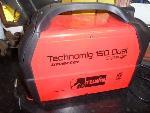

bonjour à tous,
bon cette fois il va falloir passer à l'action,

quelqu'un connait se poste, quelques conseils

J'en ais un similaire , tu peut souder sans gaz ? fil fourré ?
construction d'un proto "maxi 5 Turbo" - Page 3 Empty
MessageSujet: Re: construction d'un proto "maxi 5 Turbo"   construction d'un proto "maxi 5 Turbo" - Page 3 Icon_minitimeVen 1 Jan - 21:33
salut Dom,
tu as raison il fait gaz ou no gaz, mais on me déconseille le fil fourré surtout pour de la petite tole
MessageSujet: Re: construction d'un proto "maxi 5 Turbo"   construction d'un proto "maxi 5 Turbo" - Page 3 Icon_minitimeVen 1 Jan - 21:37
Telwin est une bonne marque.
Cet appareil devrait convenir pour de la tôle mais laisse tomber le fil fourré ça fait vraiment des soudures de merde.
Pour un travail de tôlerie propre il faut impérativement souder avec du gaz.

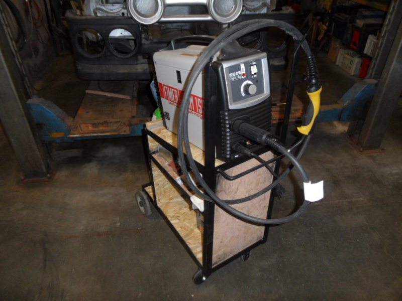

Bonsoir à tous,
un peu de nouvelles des travaux du proto
tout d'abord remplacer le mig telwin qui ne fonctionnait pas, par un fimmer et fabrication d'une servante + achat d'une bouteille de gaz Lindé mison 12
après avoir trouver un marbre prêté par un garage du coin je vais enfin pouvoir souder ma caisse

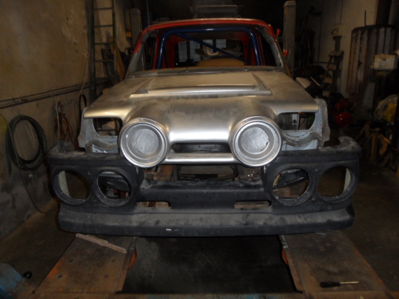

bonsoir,
j'ai oublié de vous dire j'ai acheté un capot et un pare choc av
si je vous dit, ex "crégnios" ça vous dit quelque chose !!!!!!!!!!
construction d'un proto "maxi 5 Turbo" - Page 3 Sam_1417
construction d'un proto "maxi 5 Turbo" - Page 3 Sam_1415
construction d'un proto "maxi 5 Turbo" - Page 3 Sam_1416
à bientôt pour l'avancement des travaux

je démarre dans la soudure au mig alors j'attend vos remarques même négatives
A+ Francis
MessageSujet: Re: construction d'un proto "maxi 5 Turbo"   construction d'un proto "maxi 5 Turbo" - Page 3 Icon_minitimeDim 17 Avr - 0:08
Tu devrais régler ton poste un peu plus fort et souder en points de chaînette (points successifs en faisant bien pénétrer) . Le résultat serait plus propre et plus solide.
