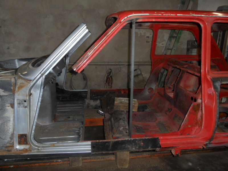

Bonsoir à tous,
suite des travaux
fabriquer et souder les renforts pour la crémaillère de direction
construction d'un proto "maxi 5 Turbo" - Page 6 Sam_2322
construction d'un proto "maxi 5 Turbo" - Page 6 Sam_2324
construction d'un proto "maxi 5 Turbo" - Page 6 Sam_2323
poncer le pavillon intérieur et extérieur pour éviter la déformation au sablage
construction d'un proto "maxi 5 Turbo" - Page 6 Sam_2326
construction d'un proto "maxi 5 Turbo" - Page 6 Sam_2325
finir de souder les sabots avant de l'arceau
construction d'un proto "maxi 5 Turbo" - Page 6 Sam_2327
construction d'un proto "maxi 5 Turbo" - Page 6 Sam_2329
construction d'un proto "maxi 5 Turbo" - Page 6 Sam_2328
fabriquer pédale d'accélérateur (merci sylvain de m'avoir prêter un modèle origine)
construction d'un proto "maxi 5 Turbo" - Page 6 Sam_2333
construction d'un proto "maxi 5 Turbo" - Page 6 Sam_2332
construction d'un proto "maxi 5 Turbo" - Page 6 Sam_2330
construction d'un proto "maxi 5 Turbo" - Page 6 Sam_2331
si tous vas bien elle part au sablage cette semaine et apprêt phosphatant dans la foulée

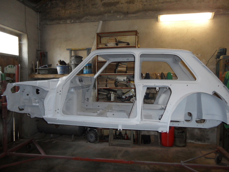

bonjour à tous,
cet aprem la caisse est rentrée du sablage
vraiment du beau travail
construction d'un proto "maxi 5 Turbo" - Page 6 Sam_2335
construction d'un proto "maxi 5 Turbo" - Page 6 Sam_2337
construction d'un proto "maxi 5 Turbo" - Page 6 Sam_2334
construction d'un proto "maxi 5 Turbo" - Page 6 Sam_2336
après un bon soufflage appliquer l'apprêt phosphatant
construction d'un proto "maxi 5 Turbo" - Page 6 Sam_2340
construction d'un proto "maxi 5 Turbo" - Page 6 Sam_2342
construction d'un proto "maxi 5 Turbo" - Page 6 Sam_2339
construction d'un proto "maxi 5 Turbo" - Page 6 Sam_2338
construction d'un proto "maxi 5 Turbo" - Page 6 Sam_2341
construction d'un proto "maxi 5 Turbo" - Page 6 Sam_2343
construction d'un proto "maxi 5 Turbo" - Page 6 Sam_2344

bonsoir et merci à tous,
c'est sur tu as raison lionel, la cataphorèse est le meilleur procédé pour nos caisses,
mais l'euro est toujours le nerf de la guerre.
Et si toutes nos caisses sont traitées cataphorèse, nos enfants n'auront plus de restauration à faire dans 30 ans  :alvas:
bon aller  construction d'un proto "maxi 5 Turbo" - Page 6 3168364357
merci quand même lionel pour ce super conseil .
Petit rappel
AVANT (achat d'une caisse nue accidentée)
construction d'un proto "maxi 5 Turbo" - Page 6 Dsc01910
construction d'un proto "maxi 5 Turbo" - Page 6 Dsc01912
PENDANT (lui cloner un devant de R5 auto 5 portes et soudure sur marbre)
construction d'un proto "maxi 5 Turbo" - Page 6 Sam_1111
construction d'un proto "maxi 5 Turbo" - Page 6 Sam_1411
A+ Francis
APRES (sablage et appliquer un apprêt phosphatant)
construction d'un proto "maxi 5 Turbo" - Page 6 Sam_2346
construction d'un proto "maxi 5 Turbo" - Page 6 Sam_2347
construction d'un proto "maxi 5 Turbo" - Page 6 Sam_2345
