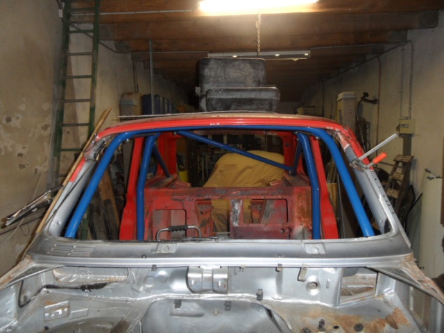

 | Sujet: Re: construction d'un proto "maxi 5 Turbo" Sam 19 Déc - 23:07 | |
| Bonsoir à tous, petite avancée des travaux j'ai trouvé un arceau d'occasion, reste à faire les platines de fixations     a+ Francis | |
Fabien Pilotes turbistes
 | Sujet: Re: construction d'un proto "maxi 5 Turbo" Dim 20 Déc - 3:19 | |
| Nickel tout ça.  Plus que les sièges en blanc et tu sera pas mal.. | |

proto52 Turbistes
 | Sujet: Re: construction d'un proto "maxi 5 Turbo" Dim 20 Déc - 11:54 | |
| tu as raison Fabien, bleu blanc rouge, vive la France  Bon dimanche à tous Francis | |
