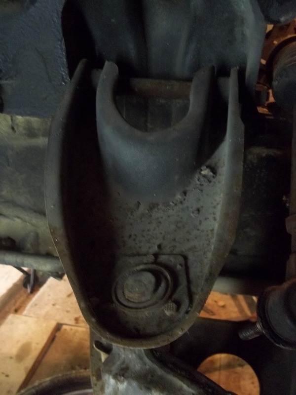

Cette semaine j'ai travaillé sur mon train avant. J'ai modifié mes triangles supérieurs et inférieurs afin d'élargir le train de 4 cm. J'ai prévu des trous oblongs avec une contre plaque pour ma rotule supérieure. Cela me permettra de régler mon carrossage.
Avant
Pas très original, encore une restauration de R 5 turbo - Page 5 Triang10
Après
Pas très original, encore une restauration de R 5 turbo - Page 5 Triang11
le triangle inférieur a été "allongé" de 2 cm
Pas très original, encore une restauration de R 5 turbo - Page 5 Triang12
Pour éviter un bras de levier trop important, j'ai aussi déplacé les oreilles de fixation des amortisseurs

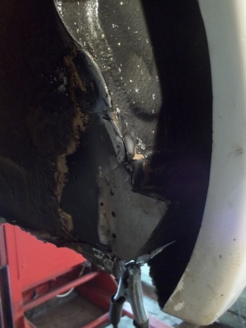

Découpe du bas de caisse afin d'éviter un contact avec le pneu lors des braquages. je suis surpris de l'épaisseur de la protection des tôles (3 mm). La caisse est très saine, il n'y a aucun point de rouille, même à l'intérieur du bas de caisse Smile

Une modification sera apportée sur l'avant car la roue touche copieusement
Pas très original, encore une restauration de R 5 turbo - Page 5 Contac10
