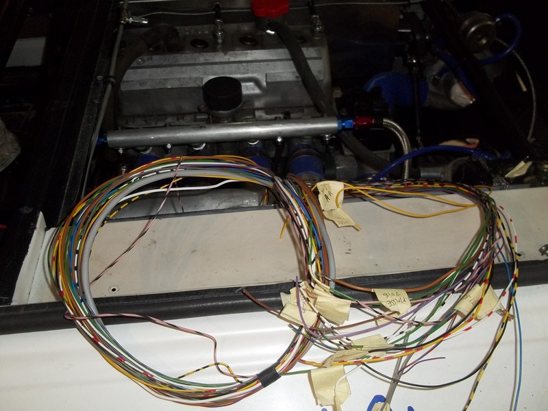

Cette semaine j'ai fait un tas de petites bricoles qui ne se voient pas mais qui m'ont pris quelques heures.
J'ai commencé à monter et à câbler l'injection sybele.
Le fil bleu sur le bouton bleu, c'est bien ça ??
Pas très original, encore une restauration de R 5 turbo <a href=Pas très original, encore une restauration de R 5 turbo 100_1815" />
Toutes les cosses sont soudées et une gaine thermoformable vient finir le travail
Pas très original, encore une restauration de R 5 turbo <a href=Pas très original, encore une restauration de R 5 turbo 100_1816" />
Pas très original, encore une restauration de R 5 turbo <a href=Pas très original, encore une restauration de R 5 turbo 100_1817" />
Le montage du module d'allumage doit être monté sur un "radiateur"
Pas très original, encore une restauration de R 5 turbo <a href=Pas très original, encore une restauration de R 5 turbo 100_1818" />
Une graisse spéciale améliore l'échange thermique
Pas très original, encore une restauration de R 5 turbo <a href=Pas très original, encore une restauration de R 5 turbo 100_1819" />
Fixation du module, du boitier d'injection et du porte fusibles
Pas très original, encore une restauration de R 5 turbo <a href=Pas très original, encore une restauration de R 5 turbo 100_1824" />
Montage de la sonde de température d'air d'admission
Pas très original, encore une restauration de R 5 turbo <a href=Pas très original, encore une restauration de R 5 turbo 100_1821" />
La sonde lambda a pris place ainsi que la sonde pour la température des gaz d'échappement
Pas très original, encore une restauration de R 5 turbo <a href=Pas très original, encore une restauration de R 5 turbo 100_1823" />
Suite du travail demain..Et lundi Cool

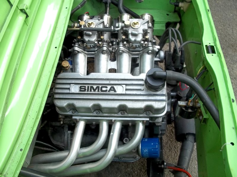

J'ai dû faire prendre l'air à ma R5 pour réviser la mécanique de ma Simca 1000 rallye 2 car je vais participer à quelques montées historiques.
Pas très original, encore une restauration de R 5 turbo <a href=Pas très original, encore une restauration de R 5 turbo 100_1911" />
La grenouille a pris la place de la R5
Pas très original, encore une restauration de R 5 turbo <a href=Pas très original, encore une restauration de R 5 turbo 100_1912" />
Vérification des coussinets, ils sont à peine marqués.
Pas très original, encore une restauration de R 5 turbo <a href=Pas très original, encore une restauration de R 5 turbo 100_1913" />
Pas très original, encore une restauration de R 5 turbo <a href=Pas très original, encore une restauration de R 5 turbo 100_1914" />
A bientôt  Smile
