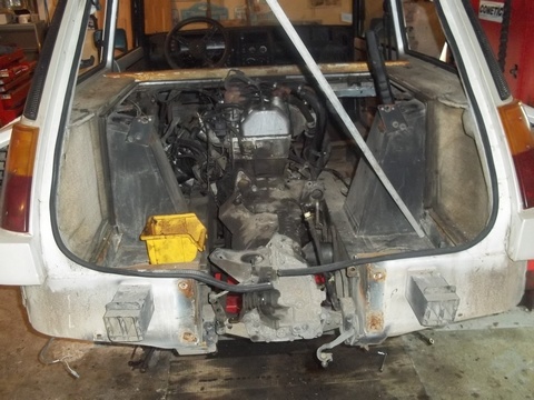

J'ai continué le démontage, la voiture a sans doute eu un très léger choc à l'avant droit (voir photo ci-dessous)

ah oui pas normal ce pli
on voit bien la peinture a sauté pile dessus

En rentrant de mon travail, j'ai continué à démonter. L'oreille de fixation de l'amortisseur avant a été ressoudée, la soudure n'est vraiment pas terrible Crying or Very sad
J'arrangerai ça et je souderai les renforts, comme sur la version Cévennes.
Pas très original, encore une restauration de R 5 turbo - Page 2 Soudur11
Pas très original, encore une restauration de R 5 turbo - Page 2 Damont11
