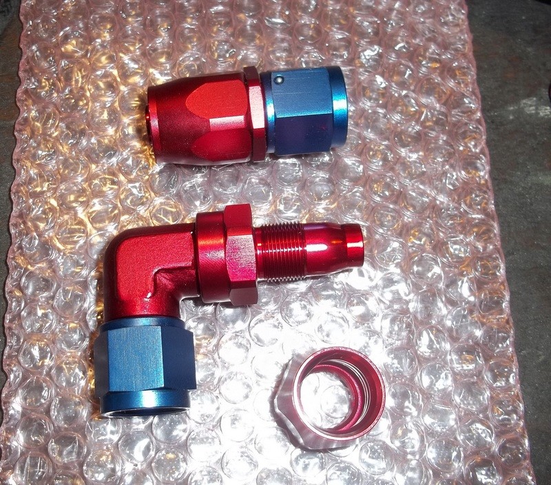

J'ai reçu les durites et raccords pour le circuit d'huile
Pas très original, encore une restauration de R 5 turbo - Page 40 <a href=Pas très original, encore une restauration de R 5 turbo - Page 40 100_1713" />
Montage des raccords

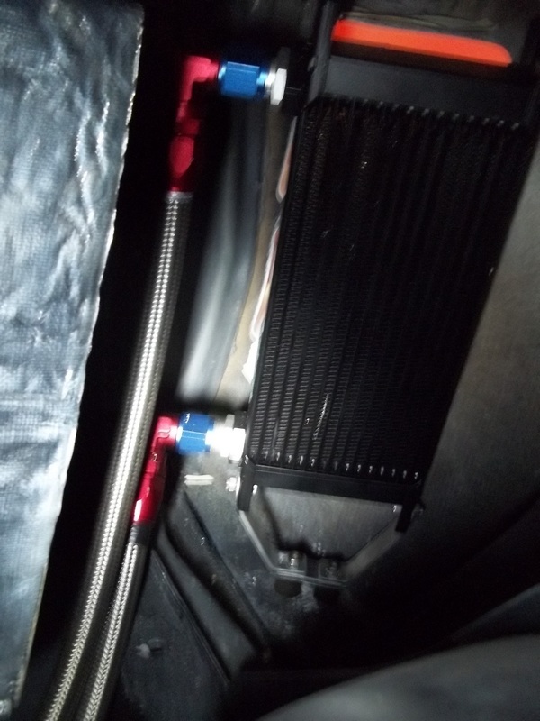

La plaque "sandwich" pour la dérivation vers le radiateur d'huile
Pas très original, encore une restauration de R 5 turbo - Page 40 <a href=Pas très original, encore une restauration de R 5 turbo - Page 40 100_1715" />
Pas très original, encore une restauration de R 5 turbo - Page 40 <a href=Pas très original, encore une restauration de R 5 turbo - Page 40 100_1716" />
Montage à "blanc", demain je ferai le montage définitif

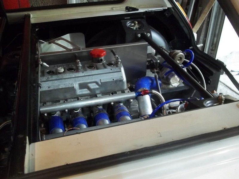

Le compartiment moteur prend forme

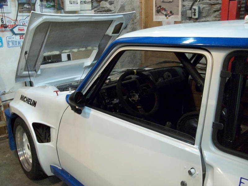

Elle roulera bientôt, enfin j'espère  Rolling Eyes

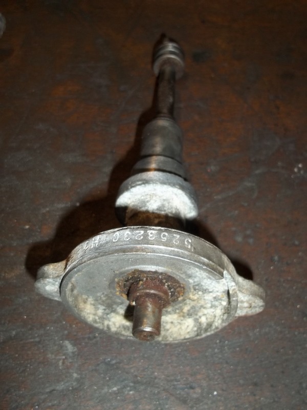

J'ai récupéré un allumeur d'alpine turbo afin de le modifier, il ne servira qu'à maintenir en place le pignon de pompe à huile.

L'allumage sera par bobines jumostatiques, plus besoin d'allumeur. J'ai fabriqué un support afin de la fixer dans le compartiment moteur

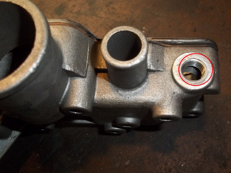

J'ai dû démonter ma pompe à eau car le filetage de la sonde fournie avec la calculateur Sybele n'a pas le même filetage. La fabrication  d'un insert était indispensable.

Et voilà !

ça m'embêtait un peu de couper mon allumeur, la solution que j'ai choisie n'est pas irréversible.
