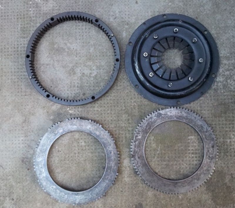

Très belle pièce, j'ai pris quelques libertés pour aller plus vite...Et je ne suis pas un puriste drunken
Si quelqu'un est intéressé, j'ai un mécanisme d'embrayage bi-disque AP racing (le même que sur la photo de Terramorsi) à vendre. Il est en bon (voire très bon) état. Prix : 180 euros + port (15 euros)

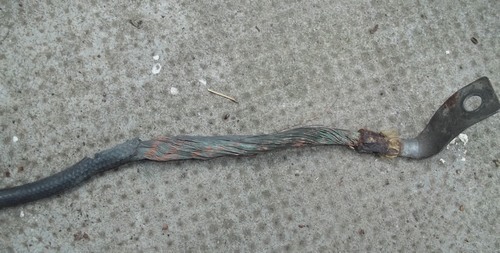

J'ai commencé la vérification de mon circuit électrique, les fils qui passent près de l'échappement ont souffert !
Je vais donc vérifier l'état des fils et de la connectique afin d'éviter les pannes ... Ou plus grave, le feu Crying or Very sad

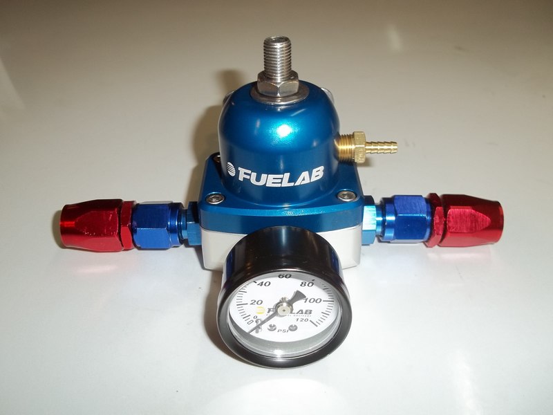

J'ai aussi  reçu le régulateur de pression d'essence
Pas très original, encore une restauration de R 5 turbo - Page 38 <a href=Pas très original, encore une restauration de R 5 turbo - Page 38 100_1612" />

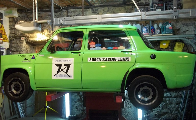

un copain photographe m'a envoyé une photo de ma simca lorsque je courais dans les années 1995(10 ème au scratch)
Pas très original, encore une restauration de R 5 turbo - Page 38 <a href=Pas très original, encore une restauration de R 5 turbo - Page 38 Carros10" />
Pas très original, encore une restauration de R 5 turbo - Page 38 Empty
MessageSujet: Re: Pas très original, encore une restauration de R 5 turbo   Pas très original, encore une restauration de R 5 turbo - Page 38 Icon_minitimeLun 16 Mar - 20:34
Magnifique Une Simca rallye en course
MessageSujet: Re: Pas très original, encore une restauration de R 5 turbo   Pas très original, encore une restauration de R 5 turbo - Page 38 Icon_minitimeLun 16 Mar - 21:55
Superbe ta 1000 , Techno top
Si c'est pas trop indiscret , comment as-tu fixer ton radiateur , car je vais monter le même que toi .
