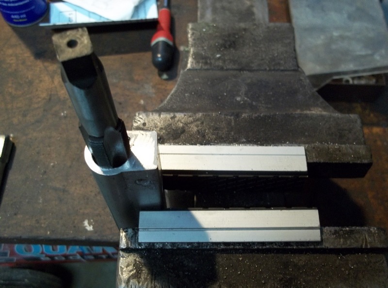

Modification du moyeu et fabrication d'une entretoise en aluminium  pour adaptation d'un nouveau volant

Préparation de la rampe d'injection, taraudage des extrémités pour recevoir un raccord

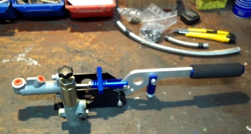

Modification du répartiteur de freinage pour le rendre réglable
Pas très original, encore une restauration de R 5 turbo - Page 37 <a href=Pas très original, encore une restauration de R 5 turbo - Page 37 100_1417" />
Il sera monté à côté du frein à main

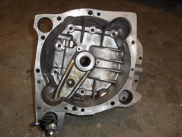

J'ai presque terminé le remontage de ma boite, elle fonctionnait pas mal mais n'était pas top.
J'ai corrigé pas mal de choses, cela m'a pris beaucoup de temps pour trouver la cause des petits problèmes. Parmi les petits soucis, l'autobloquant bloquait davantage d'un côté que de l'autre.
Je me suis rendu compte par exemple que j'avais une fourchette d'origine alors que la fourchette des TDC est différente... trouvez la différence !

L'axe de goupille n'est pas positionné pareil

renfort et épaisseur de la fourchette

Je ne sais pas si les BV TDC ont des fourchettes spécifiques mais j'ai déjà trouvé les 2 modèles sur des BV de série.

Bravo, vous avez trouvé cheers
Suivant le type de fourchette, le baladeur ne reste pas au même endroit (il y a une différence de 4mm), les dents de crabotage ont tendance à "frotter" au point mort...

J'ai déjà rencontrer ce même problème sur une BV TDC (d'un pote), sur la fourchette entre 1 et 2 Exclamation
A chaque fois la première avait du mal a rentrer , lorsque qu'il arrivait vite sur une épingle Exclamation
Depuis ,j'ai remonter une fourchette d'origine ;et plus de soucis Exclamation
