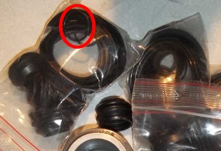

Dans le kit de réparation des étriers il y a deux joints toriques, est-ce que quelqu'un sait où ils vont ?
Je n'avais pas ces deux anneaux lors du démontage...
Pas très original, encore une restauration de R 5 turbo - Page 6 Kit_at11

Dans les logements de colonnettes il me semble
merci pour la réponse mais il y a 2 gorges dans chaque colonnettes (4 gorges par étrier) et il n'y a que 2 anneaux par étrier ...

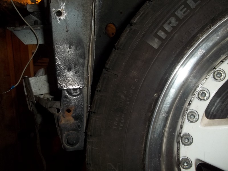

La restauration continue, trop lentement à mon goût mais les journées sont courtes...
J'ai découpé légèrement les ailes pour laisser passer les pneus lors des appuis

j ai un peu peur de ta decoupe dans tes ailes et en appui je pense que le polyester va pas aimer ! Laughing
Pas très original, encore une restauration de R 5 turbo - Page 6 Empty
MessageSujet: Re: Pas très original, encore une restauration de R 5 turbo   Pas très original, encore une restauration de R 5 turbo - Page 6 Icon_minitimeVen 10 Mai - 23:03
ça sent la trace de pneu sur les ailes dans peu de temps Crying or Very sad
MessageSujet: Re: Pas très original, encore une restauration de R 5 turbo   Pas très original, encore une restauration de R 5 turbo - Page 6 Icon_minitimeVen 10 Mai - 23:10
Je ne pense pas car avec l'amortisseur en butée il reste, au minimum, 1 cm entre le pneu et l'aile.
Sur la photo, j'ai fait une simulation sans ressort et sans butée.

oui oui !! a l arret ca passe toujours !! mais en roulant et en appui bizarre ca passe plus !!! et tu vas voir le polyester passait devant tes yeux !! Laughing Laughing Laughing
t inquites pas c est tendre du poly..... Laughing Laughing Laughing

En roulant progressivement dès les premiers tours de roue, je vais me rendre compte s'il y a contact, je modifierai éventuellement les endroits critiques. J'ai l'habitude de travailler le polyester donc pas de soucis Razz

c est la raison pour laquelle j ai opté pour la pose d aile avant tdc ! ca laisse plus d amplitude ! Wink

je ne suis pas expert mais il me semble que mon aile est une de maxi Rolling Eyes

oui donc plus large qu'une TDC
c'est le deport de tes jantes avant qui fait que sa frotte
car avec les voies larges TDC on elargit les voies mais on modifie les deports de jantes pour que rentre les roues

C'est bien ce que j'ai constaté car si j'élargissais mes voies de 7 cm, comme la TdC, mes roues se retrouvaient à l'extérieur des ailes Rolling Eyes

les roues tdc on un deport de 22mm

Tu veux dire que la distance entre le centre de la jante et son point d'appui sur le disque est de 22 mm ?

Oui c'est ça elles ont un ET 22
