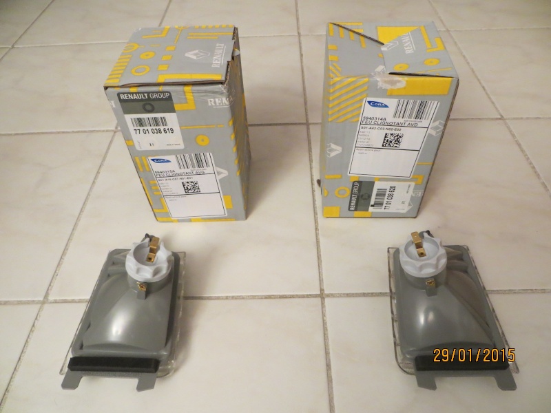

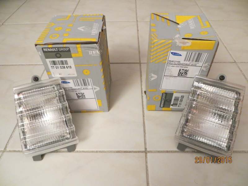

Un petit achat. C'est toujours dispo chez Renault mais achetés chez AD avec une bonne remise. Les G sont plus chers. Curieux !
Clignotants de Renault Master Phase 1:
Références Renault:
G = 77 01 038 619
D = 77 01 038 620
Références Cora (Distributeur pour AD):
G = 5940315A
D = 5940314A
Reste plus qu'à trouver des portes-lampes à implanter pour avoir une veilleuse. Si quelqu'un a une astuce...

MessageSujet: Re: R5 Turbo 2 Galinette    R5 Turbo 2 Galinette  - Page 9 Icon_minitimeJeu 29 Jan - 23:11
alors moi j'avais récupérer des portes ampoules de veilleuse dans des optiques quelconques et j'avais percés le dos des cligno pour les implanter .si tu perces au plus juste ils tiennent tout seul .

Bonsoir à tous,
Galinete310, pour ma part , tout pareil que berlinette76, j'ai fait un trou dans chaque bloc optique principal façon Super 5 (j'ai essayé de le positionner au même endroit que sur la Super 5), j'ai d'ailleurs récupéré les porte-veilleuses d'une Super 5 avec le passe-cloison caoutchouc, ça tient tout seul, ça marche nickel et ça passe au CT sans souci, voilà si ça peut t'aider!

Merci les gars, je vais m'occuper de ça.
Apparemment donc, il y a deux écoles. Ceux qui mettent une ampoule dans le clignotant de Master et ceux qui préfèrent la mettre dans le phare.

J'ai payé (Mais avec une grosse remise) 27,00 euros HT le Gauche et 25,00 euros HT le Droit chez AD. Je n'ai pas demandé chez Renault.
Je viens de commander 2 portes-ampoules neufs de 2cv sur EBay pour 7.50 Euros.

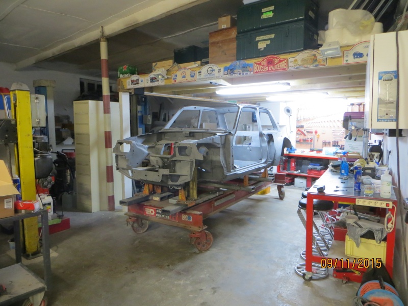

MessageSujet: Re: R5 Turbo 2 Galinette    R5 Turbo 2 Galinette  - Page 9 Icon_minitimeMer 11 Nov - 15:35
Après pas mal de mois d'inactivité sur la R5 (L'A310 m'a pris beaucoup de temps), je vais rattaquer les travaux sur la caisse.
R5 Turbo 2 Galinette  - Page 9 <a href=R5 Turbo 2 Galinette  - Page 9 Img_1713" />
Mon objectif est de souder tous les renforts cet hiver pour pouvoir ensuite revendre mon marbre et ainsi retrouver un peu de place dans le garage. C'est fou ce que c'est encombrant un engin pareil. Même si le sol du garage est plat, manœuvrer les 4 tonnes de l'ensemble n'est pas une mince affaire.
R5 Turbo 2 Galinette  - Page 9 <a href=R5 Turbo 2 Galinette  - Page 9 Img_1710" />
Avoir le marbre c'est bien mais il me manquait les supports spécifiques Célette pour la R5 Turbo qu'un ami m'a prêtés (Un grand merci à lui).
R5 Turbo 2 Galinette  - Page 9 <a href=R5 Turbo 2 Galinette  - Page 9 Img_1711" />
Avec l'aide de mes potes, j'ai pu mettre la R5 sur sa table d'opération.
R5 Turbo 2 Galinette  - Page 9 <a href=R5 Turbo 2 Galinette  - Page 9 Img_1712" />
R5 Turbo 2 Galinette  - Page 9 <a href=R5 Turbo 2 Galinette  - Page 9 Img_6610" />

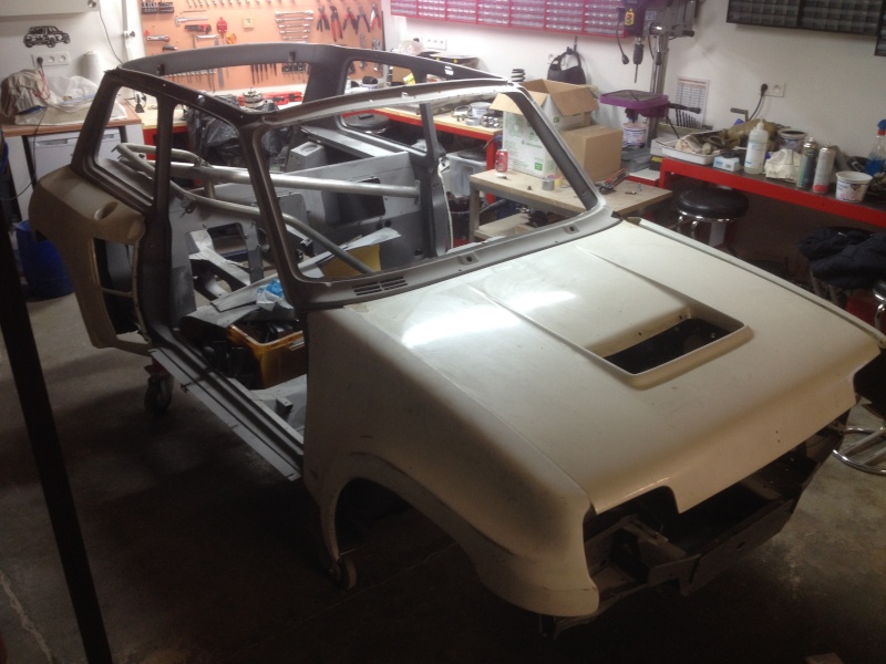

Le bridage de la caisse est en cours. La présentation des renforts va pouvoir commencer.
R5 Turbo 2 Galinette  - Page 9 <a href=R5 Turbo 2 Galinette  - Page 9 Img_6611" />
R5 Turbo 2 Galinette  - Page 9 <a href=R5 Turbo 2 Galinette  - Page 9 Img_6612" />
R5 Turbo 2 Galinette  - Page 9 <a href=R5 Turbo 2 Galinette  - Page 9 Img_6613" />
