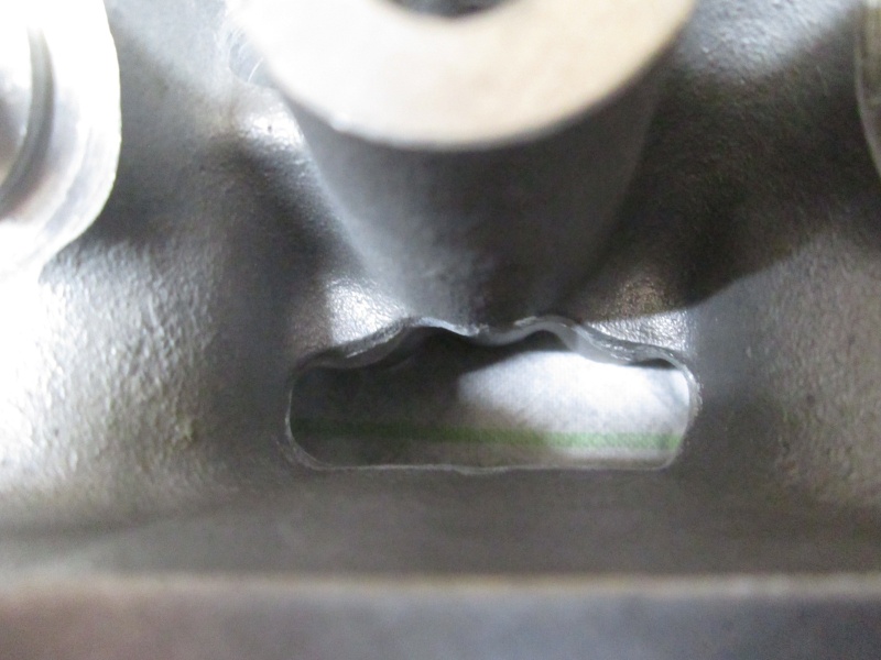

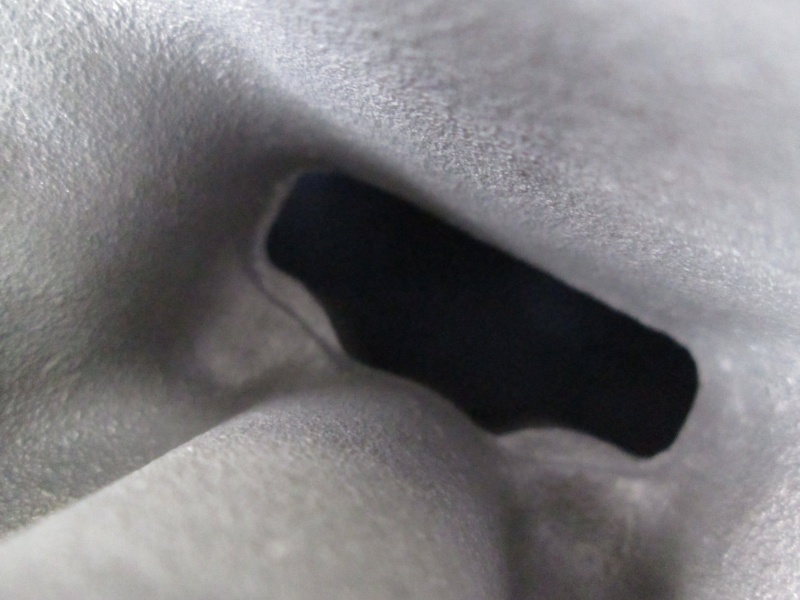

 | Sujet: Re: Construction R5 turbo Mar 24 Fév - 8:56 | |
| merci... Terra, voici les logements dans la culasse qui reçoivent les filtres, regarde comme les descentes d'huile ont été optimisées r5t origine :  maxi5 :  les descentes aux extrémités de la culasse maxi5 (moitié moins gros sur une r5t) :  jp | |
 | Sujet: Re: Construction R5 turbo Mar 24 Fév - 12:46 | |
| ok en fait ils ont ebavurer les excès de fonderie et agrandi les redescentes dhuile+les fameux tamis | |
 | Sujet: Re: Construction R5 turbo Mar 24 Fév - 14:51 | |
| oui c'est exact... j'ai commencé le contrôle des volumes de chambres après un petit rodage des soupapes qui n'en avaient pas besoin... vous avez remarquez les sièges en béryllium ?  jp | |
 | Sujet: Re: Construction R5 turbo Mar 24 Fév - 17:26 | |
| beryllium  , c est quoi l avantage par rapport au siege classique? je comprend mieux pourquoi Steph me disais que tout était specifique sur la maxi | |
