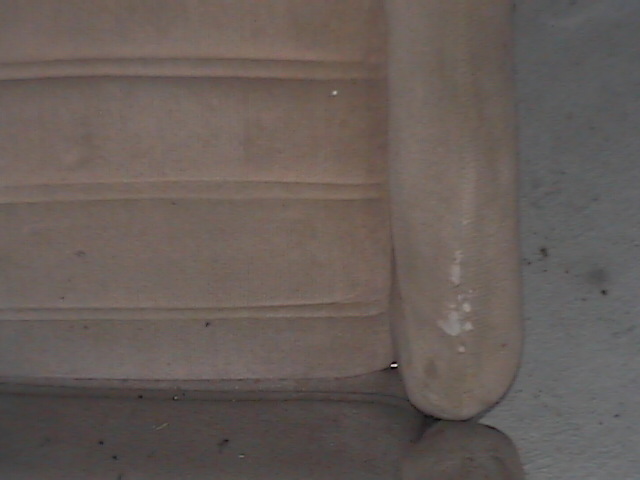

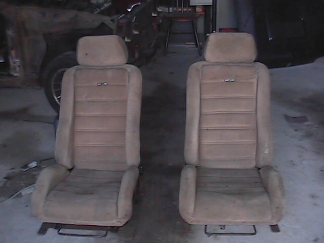

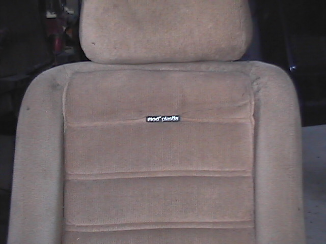

bon chose promise chose due !
[img]http://renault5turbo.forumpro.fr/restauration-f42/restauration olivier turbo 2 - Page 3 Siege_10[/img]
[img]http://renault5turbo.forumpro.fr/restauration-f42/restauration olivier turbo 2 - Page 3 Siege210[/img]
[img]http://renault5turbo.forumpro.fr/restauration-f42/restauration olivier turbo 2 - Page 3 Siege310[/img]
voici les sièges, pas de décision prise les concernants ! soit remettre des origines, les faire restaurer, mettre des nouveaux mais quoi ?

perso, moi je les remets pas !! restauration olivier turbo 2 - Page 3 941696
restauration olivier turbo 2 - Page 3 Empty
MessageSujet: Re: restauration olivier turbo 2   restauration olivier turbo 2 - Page 3 Icon_minitimeMer 13 Jan - 22:11
Trouves-toi un intérieur d'alpine turbo en bon état, à mon avis...
MessageSujet: Re: restauration olivier turbo 2   restauration olivier turbo 2 - Page 3 Icon_minitimeMer 13 Jan - 22:12
merci olivier pour les photos restauration olivier turbo 2 - Page 3 941696
les miens ne sont pas les même
et bon courage pour la suite

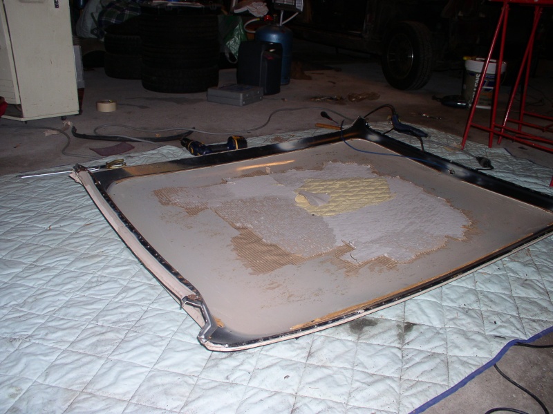

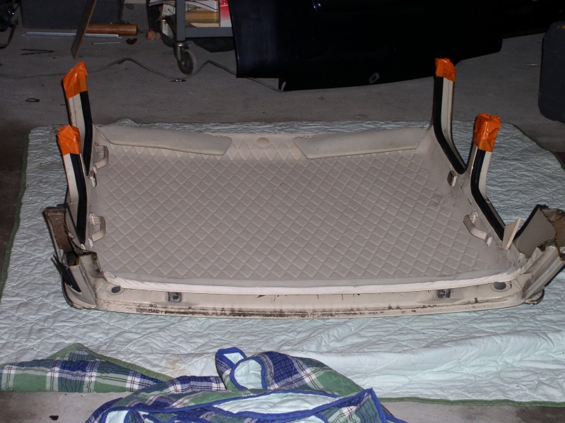

bonjour,
aujourd'hui récupération du greffon, on va pouvoir enlever le hublot, on est pas dans un sous marin !
[img]http://renault5turbo.forumpro.fr/restauration-f42/restauration olivier turbo 2 - Page 3 P1010011[/img]
je me lance dans le dépointage, pas fier !
je suis passé chez le carrossier pour lui demander quelques conseils, ca va pas mal ! mais il faut être patient, il ne faut pas abimer !
[img]http://renault5turbo.forumpro.fr/restauration-f42/restauration olivier turbo 2 - Page 3 P1010012[/img]
du coup j'en ai deux a faire, mais bon pas le choix !
la suite ce week end !

salut olivier,
mets bien le ciel de toit de coté on ne sait jamais, ca peut servir
olivier42
olivier42
MessageSujet: Re: restauration olivier turbo 2   restauration olivier turbo 2 - Page 3 Icon_minitimeVen 15 Jan - 21:10
je pense chez salanon a st chamond, c'est lui qui faisait mes voitures de rallye !
laurent quel ciel de toit ? celui de ma 5 ou celui récuperé

je ne veux surtout pas faire de l'ombre à ton carrossier...prend ton temps pour dépointer! essai vraiment de bien chopper le milieu du point de soudure.As tu un foret spécial pour dépointer?
restauration olivier turbo 2 - Page 3 SP-514-610
Si oui cool tu feras du bon boulot, et laisse la perceuse tourner doucement.
Après avoir dépointer, prépare toi un burin très plat et très bien affûté!
Burine doucement chaque point en évitant de déchirer les tôles qui ne seraient pas tout à fait dépointées (c'est pour ça de faire bien centrer ton foret te seras utile)
je crois qu'au niveau des montants de pare-brise av le pavillon est soudé à la brasure. (encerclé en rouge sur la photo)
restauration olivier turbo 2 - Page 3 08-08-11
Découpe soigneuse au burin en laissant un jeu de 1 cm, puis si tu sais faire à l'aide d'un chalumeau chauffer le cordon de brasure et avec une tenaille doucement le décoller ou dit à ton carrossier de le faire!
après avoir tout dépointé et déposé ton pavillon, prend une petite meule et nettoie les bavures restantes par un léger coup de meuleuse.
Bon courage, on est avec toi restauration olivier turbo 2 - Page 3 572351
celui de la photo, il a pas l'air trop abimé, il peut faire chouette si tu le recouvre.

Attention les moulures du ciel de toit que tu as récupéré ne sont pas les mêmes que d'origine restauration olivier turbo 2 - Page 3 331773

olivier,alors ton tour de toit tu l'as decoller avec quoi? restauration olivier turbo 2 - Page 3 Icon_scratch restauration olivier turbo 2 - Page 3 Icon_scratch
Mom prochain boulot une fois la caisse rendue chez le carossier.
olivier42
olivier42
MessageSujet: Re: restauration olivier turbo 2   restauration olivier turbo 2 - Page 3 Icon_minitimeMar 19 Jan - 22:04
le tour de toit au cutter en partant du bas piano piano

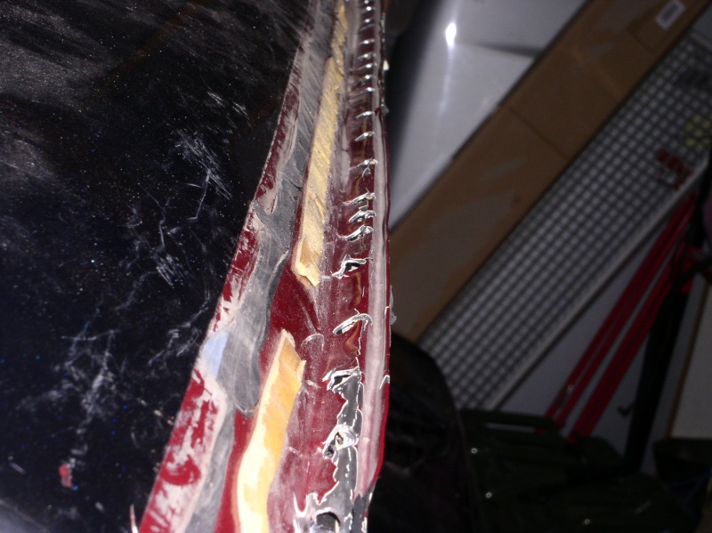

salut !
je fais des trous des petits trous, encore des petits trous
[img]http://renault5turbo.forumpro.fr/restauration-f42/restauration olivier turbo 2 - Page 3 P1010017[/img]
[img]http://renault5turbo.forumpro.fr/restauration-f42/restauration olivier turbo 2 - Page 3 P1010018[/img]
[img]http://renault5turbo.forumpro.fr/restauration-f42/restauration olivier turbo 2 - Page 3 P1010019[/img]
pour les champions de la carroserie !
j'ai dépointer sur l'auto, extérieur et sur le greffon intérieur, pour la réunification (comme a koh lanta) pas de trou a reboucher !
Mais je coince pour le hayon arrière, impossible de dépointer par l'intérieur ?
please help !!
