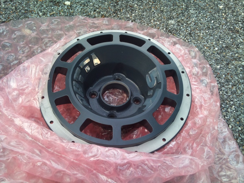

C'est bon les jantes sont recuperées.
C'est exactement ce que je souhaitais.
Il reste plus que le remontage.
Une petite vu du thermolaquage :
Remise en forme T2 de r01 - Page 4 Moyeu_10

MessageSujet: Re: Remise en forme T2 de r01   Remise en forme T2 de r01 - Page 4 Icon_minitimeMer 12 Sep - 9:05
ca a l air sympa,une seul chose si je peut me permettre,fait attention a la portee conique des ecrous de roues ,nettoie la avant de montee tes roues ,j ai deja des surprises avec une clio wiwi
Remise en forme T2 de r01 - Page 4 Empty
MessageSujet: Re: Remise en forme T2 de r01   Remise en forme T2 de r01 - Page 4 Icon_minitimeMer 12 Sep - 17:20
Merci terra.
Mais qu'est ce que tu appelles surprise???
MessageSujet: Re: Remise en forme T2 de r01   Remise en forme T2 de r01 - Page 4 Icon_minitimeMer 12 Sep - 17:33
le fait de serrer tes ecrous sur la peinture tu pense que le serrage de tes roues est bon et en fait elle s ecrase et tes roues se debloque ,j ai eu le cas sur une clio wiliams ou on avait repeint les jantes ,il faut juste nettoyer la partie conique
MessageSujet: Re: Remise en forme T2 de r01   Remise en forme T2 de r01 - Page 4 Icon_minitimeMer 12 Sep - 17:38
Ok, c'est ce que je pensais.
Merci et au plaisir
MessageSujet: Re: Remise en forme T2 de r01   Remise en forme T2 de r01 - Page 4 Icon_minitimeMer 12 Sep - 17:43
de rien ca evite bien les mauvaises surprise
