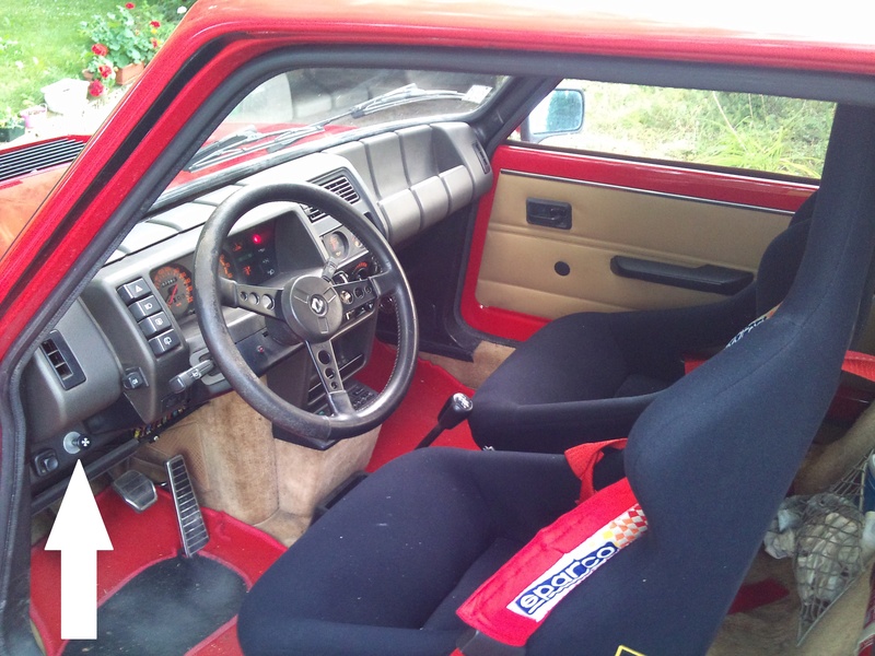

r01 Pilotes turbistes
 | Sujet: Re: Remise en forme T2 de r01 Lun 5 Sep - 18:00 | |
| Hello la compagnie, J'aimerai demonter la partie basse du tableau de bord. Faut-il demonter tout le tableau de bord? Je voudrait remplacer la tirette en photo par la tirette de l'extincteur automatique.  | |
