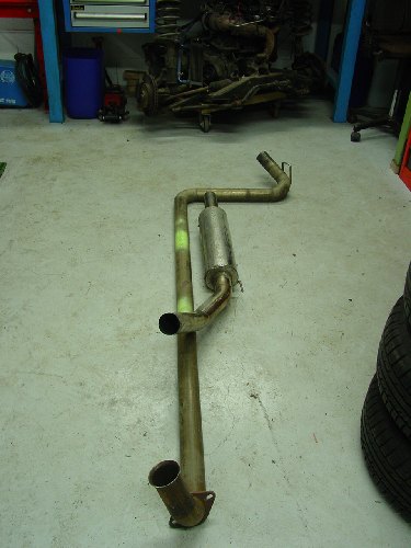

J'ai aussi acheté une ligne GrN diam 60 full inox chez le gars.

La ligne avec son pot

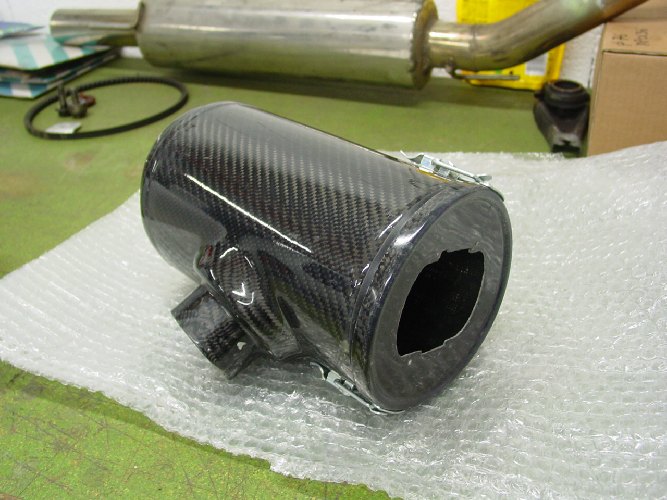

Boite a air carbone et vase d'expansion neuf

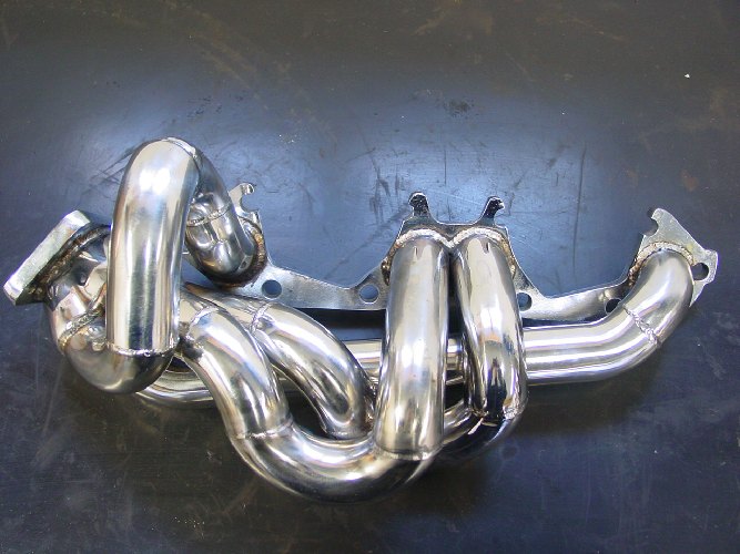

MessageSujet: Re: Resto / prepa de ma Super 5 GT Turbo AO   Sam 12 Juin - 18:57
Bon, j'ai encore fait quelques folies :p
- Un collecteur 4 en 1 inox de chez Axauto (en promo Razz)
- Des bandes thermiques pour mettre dessus
- Une paire de disques de frein de clio 16S Brembo Max + un jeu de plaquettes EBC Greenstuff
- Une durite d'huile de turbo armée inox
- Une pompe de DA de R19 electrique d'occasion (dure a trouver celle la !)
- Un Stiff Shift pour supprimer le jeu dans le levier de vitesse
- pour 300€ de produits chez Restom (peinture, décapant, corp creux, blackson, mastic de jointement, etc...)

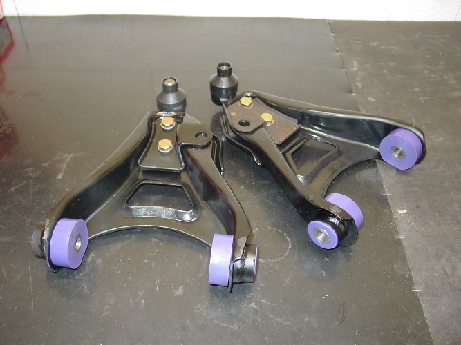

Pour les amortisseurs Av ca sera du Viarouge avec du Eibach -30 (merci FRENETIK) le tout sur Coupelles réglables Smile
Et sous les amortos, y'aura ca :
Je viens de les finir, avec soudage des cages des powerflex
Ca devrais pas bouger Razz

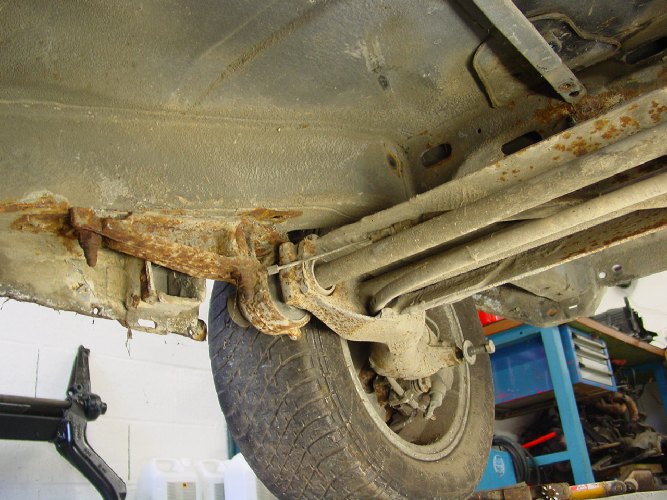

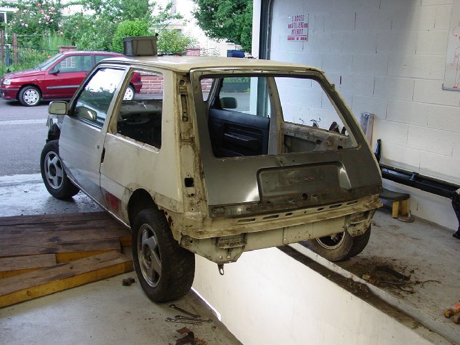

Et hier, voila ce que j'ai acheté Razz
Une nouvelle coque !
Je suis content !
Elle est pas nickel
Mais c'est, je trouve, une excellente base !!
Elle avais 103 000km a son arrêt en 2002
Elle a jamais tapé, pas repeinte (peinture et blackson d'origine !)
Y'a des endroits a reprendre mais rien de très compliqué.
Place aux photos :
La voila a son arrivée :

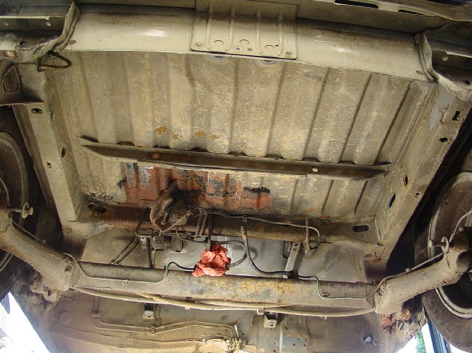

Corrosion perfo au niveau de la fixation de PC ARG :

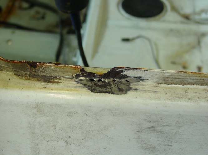

Un peu de perforante sur la custode ARD :

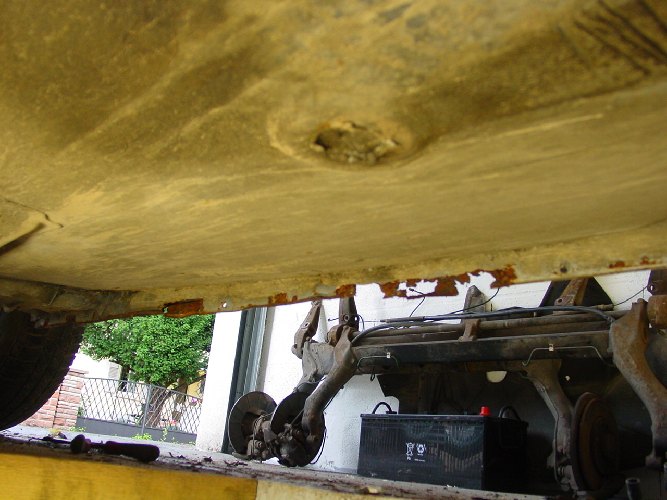

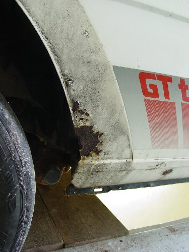

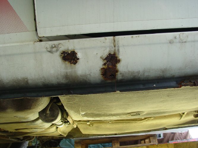

Du classique sur le bas de caisse gauche :
Et le bas de caisse droit :

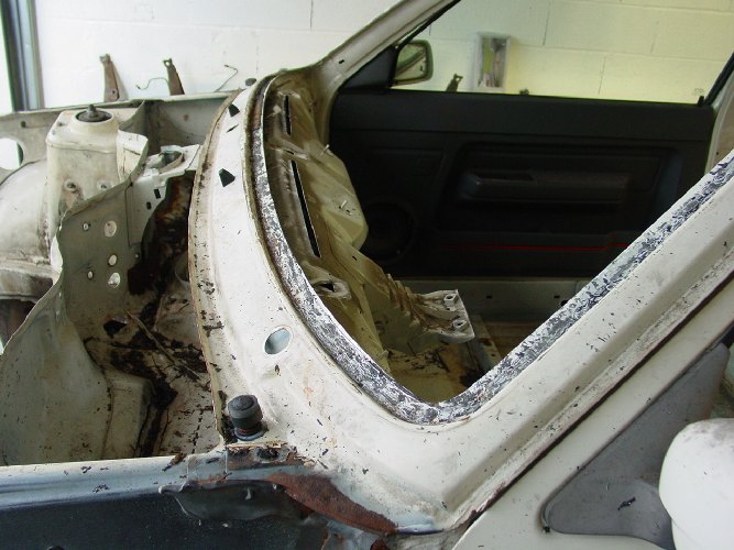

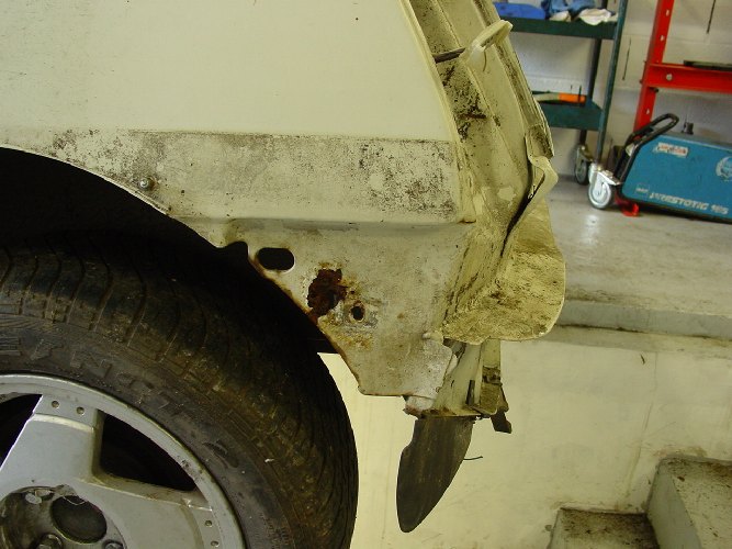

Aile ARD (l'endroit le plus abimé) :

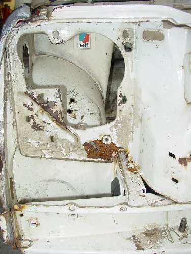

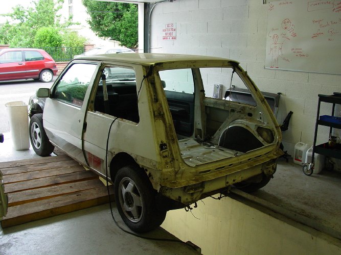

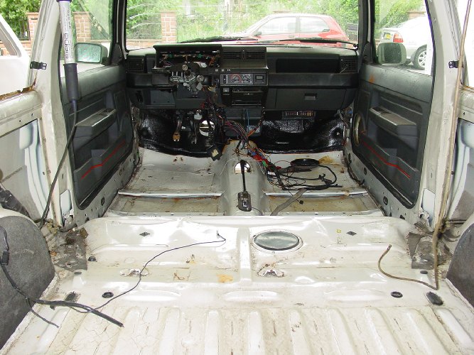

Et la revoilà après quelques heures de boulot et ses surprises :
Un trou dans le dessous de phare AVD
Une baie de par brise NI-CKEL Smile

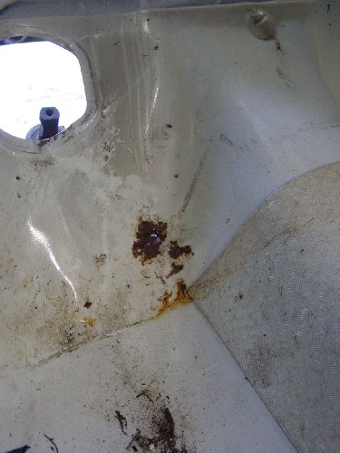

Un pti trou sous le pied droit du conducteur :
Un hayon, je sais pas si je vais le garder, il a un peu de perforante et une bosse au niveau du moteur d'essuie glace :
Le dessous : tout propre Smile
Un poil de rouille mais c'est vraiment superficiel !!
Et le blackson qui part a l'ongle, le pied Razz
Et une bonne surprise sur le train AR :
