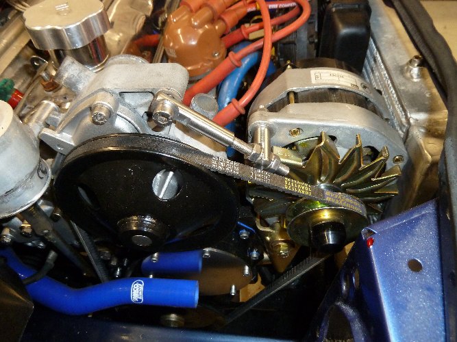

dis voir, quelle est la référence de ton alternateur 75a stp ? merci d'avance
Co-Administrateur
Co-Administrateur
MessageSujet: Re: Resto / prepa de ma Super 5 GT Turbo AO   Jeu 13 Mar - 18:51
Salut !
C'est celui la : http://www.piecesauto.com/fr/Alternateur+echange+standard/VALEO+436326/4.405110.html
Valeo 436326
(tu peux trouver bien moins cher, j'avais payé le mien 90€ en échange standard contre un de GT Razz)
il se monte en lieu et place, il faut juste refaire un tendeur de courroie, car l’œil de fixation d'origine n'est plus au même endroit.
Et j'ai rajouté une rondelle de 1mm sous la poulie pour la sortir un poil afin de parfaitement l'aligner avec la courroie Wink
(Et du coups, adapter la courroie en fonction de ton tendeur, ai j'ai mis une 10AV1175)
