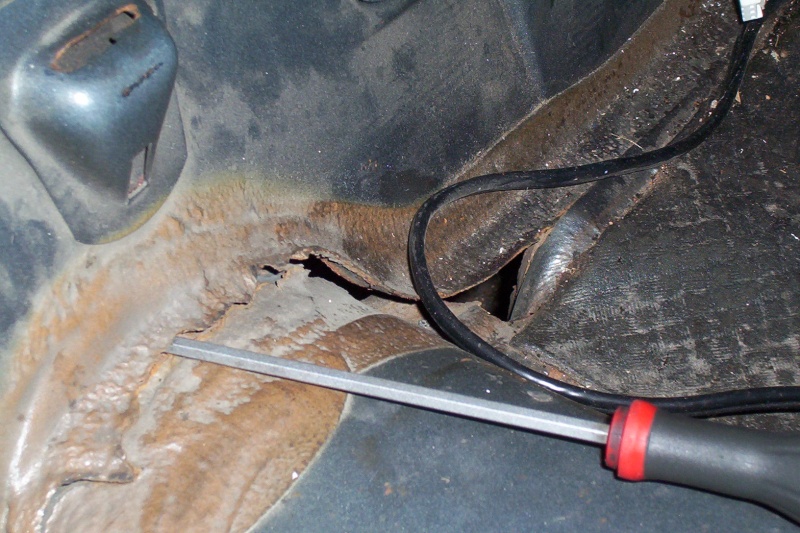

à l'interieur du coffre ,le passage de roue est bien attaqué ,c'est un problème récurrent sur les Gtt

Le problème de ces caisses ,c'est que les joints de carosserie vieillissent mal et se transforment en éponge ! l'eau se met dedans et les lois de la physique font le reste ...

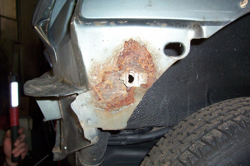

la tole support de pare-choc arrière a elle aussi bien souffert

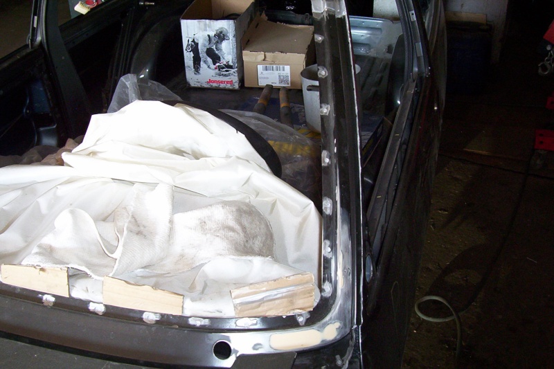

Les tôles pourries du coffre ont été coupé et remplacé , tous les endroits qui ont été gratté ont été phosphaté
même punition pour la tôle support de pare-choc arrière ,on coupe et on en refait une à l'identique

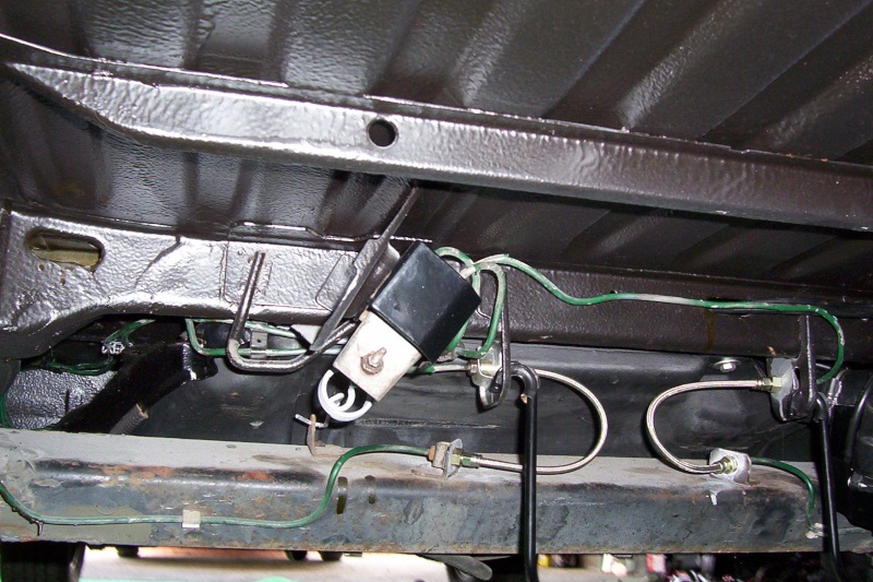

Le dessous de l'auto , pas de gros soucis , rouille superficielle , sablage de tous les éléments du dessous et peinture époxy , et grattage du dessous de caisse puis phosphatage .
après grattage
la tôle de protection du réservoir avant
après
même punition pour les divers supports
la sangle du réservoir additionnel

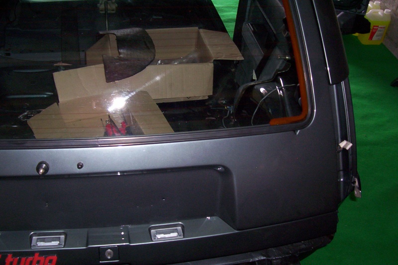

On continue ,la suite logique ,c'est le passage en peinture : résultat magnifique !!!
la baie de pare-brise
le hayon tout neuf

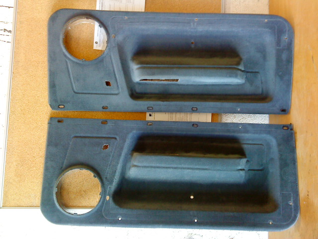

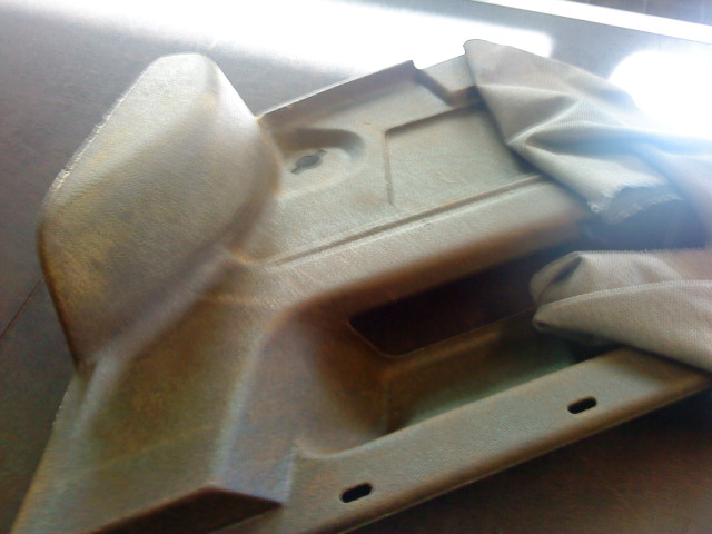

bien évidement ,les velours des panneaux arrières sont décollés ,là aussi ,grosse misère pour les recoller , j'ai privilégié les parties visibles car une fois décollés ,les tissus thermo-collés d'origine se sont rétractés et ne recouvrent plus la surface totale
on retire les tissus et on vire le mélange vieille mousse/vieille colle
résultat pas trop mal ,de toute façon ,pas de solution de recours si on veut conserver l'auto d'origine .
les 2 panneaux avants étaient nickels
