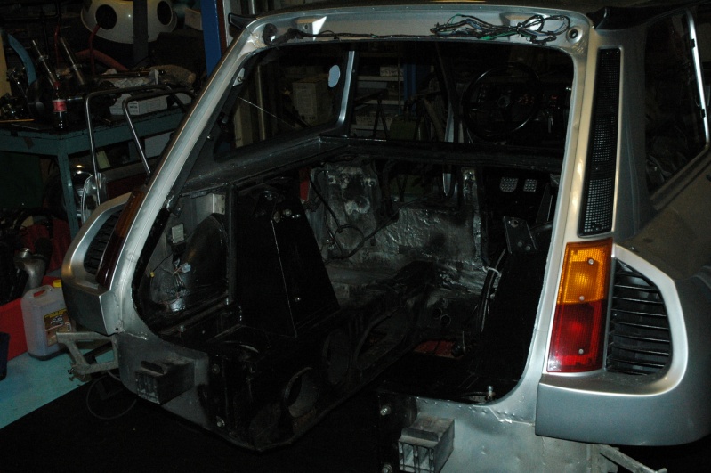

Chapitre 4 - Bilan de la depose et renforts de caisses
Fin décembre 2005 voilà mon auto "presque" à poil. Elle est dans la configuration qui permettra de poser les renforts de caisse: mécanique, résevoirs et trains arrières sont déposés.

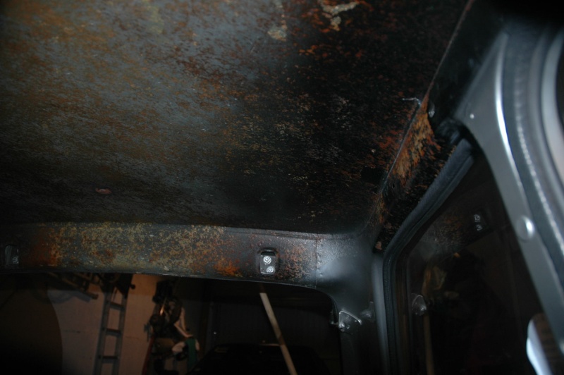

1/ Etat général...

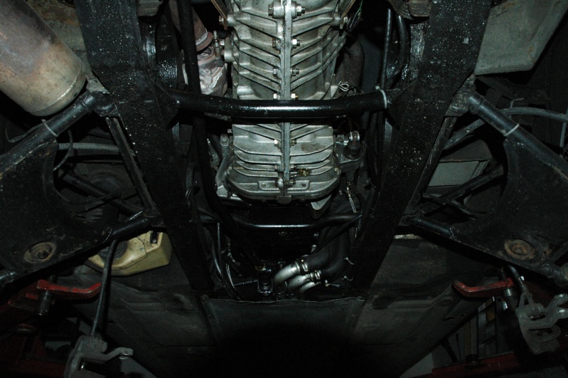

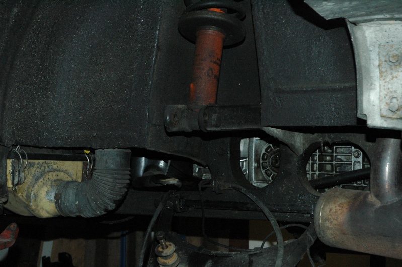

La mécanique est sortie, tout le compartiment moteur est accessible, inspection...
La restauration; une leçon d'humilité et de patience... - Page 2 Dsc_6114
La restauration; une leçon d'humilité et de patience... - Page 2 Dsc_6115
La restauration; une leçon d'humilité et de patience... - Page 2 Dsc_6116
La restauration; une leçon d'humilité et de patience... - Page 2 Dsc_6117
La restauration; une leçon d'humilité et de patience... - Page 2 Dsc_6118

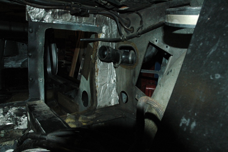

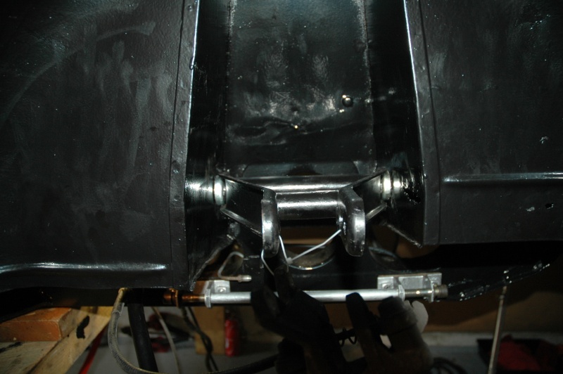

2/ Les "surprises"!!!
Ma pochette surprise préférée m'a préparé quelques "dossiers" à traiter, comme elle sait si bien les faire. A la dépose du réservoir doite...
La restauration; une leçon d'humilité et de patience... - Page 2 Dsc_6022
La restauration; une leçon d'humilité et de patience... - Page 2 Dsc_6023
Aïe! Rouille perforante. Il etait temps d'intervenir. Il va falloir agir pour assainir le plancher.

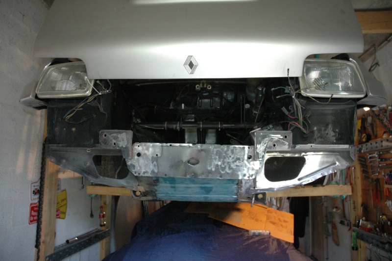

3/ Pose des renforts
N'ayant aucune compétence pour ces travaux de soudure, j'ai fait appel à un professionnel de la région du Mans. Début février 2006, je lui laisse mon auto. Fin février je la récupére.
1/ Les renforts
Petit rappel du chapitre 3, j'avais mis la main sur un kit complet de renfort de caisse. On m'a conseillé de ne pas monter tous les renforts. Je ne vais pas faire de course, les renfors des cloches d'amortisseurs sont superflus.
La restauration; une leçon d'humilité et de patience... - Page 2 Dsc_5610

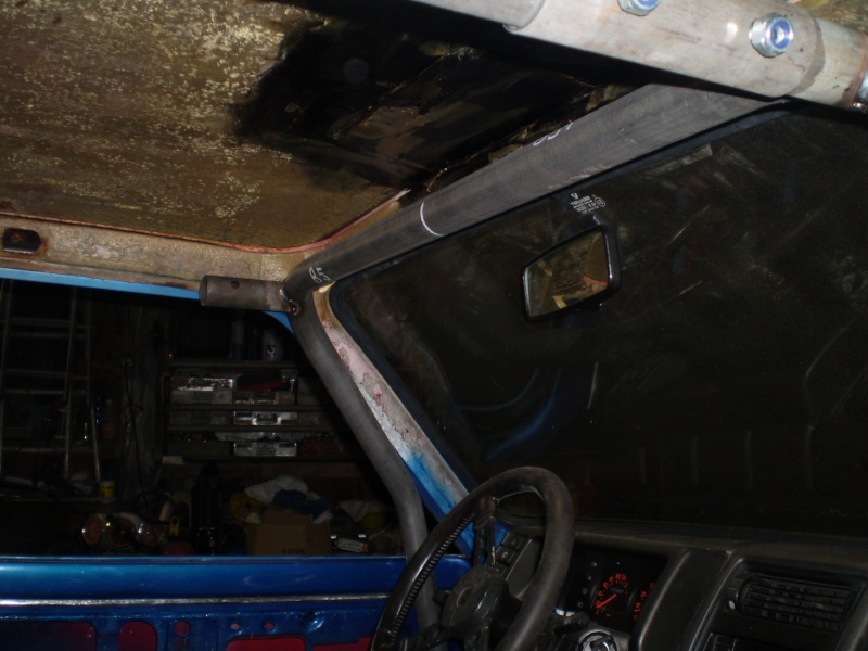

En plus de la pose des renforts de caisse un arceau sera installé dans l'habitacle. Je suis un peu préoccupé par la sécurité dans une auto conçue il y a 30 ans et dont la structure a été "détournée". La R5 n'a hélas pas toutes les vertues.
La restauration; une leçon d'humilité et de patience... - Page 2 Dsc_6210
La restauration; une leçon d'humilité et de patience... - Page 2 Dsc_6311
La restauration; une leçon d'humilité et de patience... - Page 2 Dsc_6313

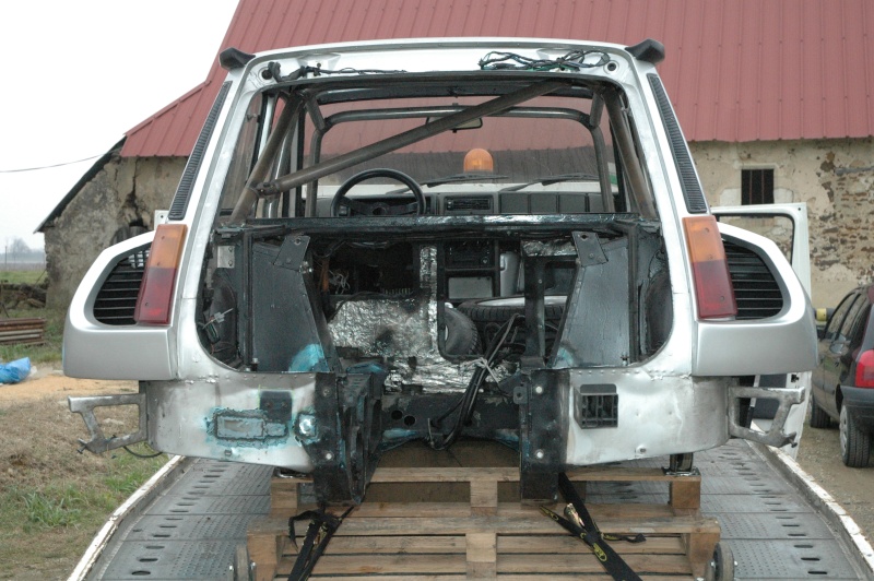

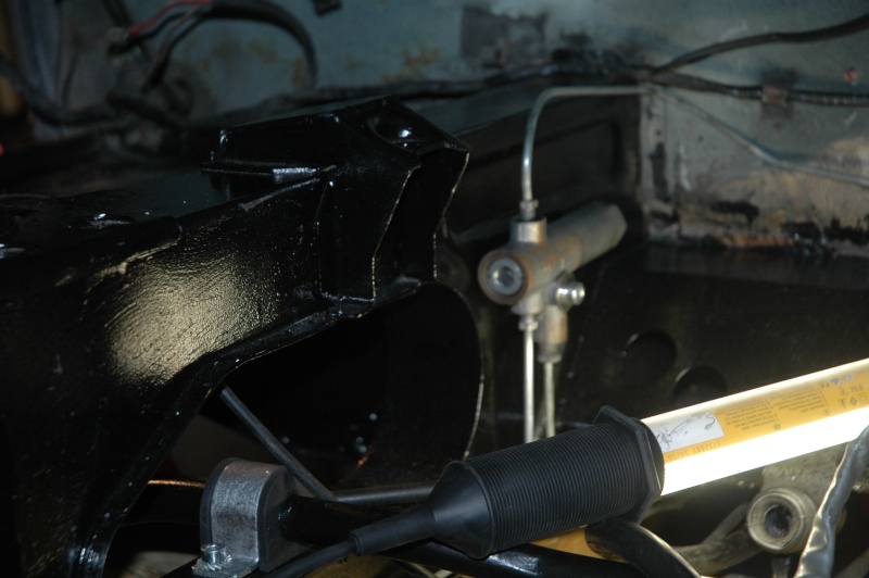

3/ Les surprises! Les surprises! Les surprises!Les surprises!
La personne qui a posé les renforts dispose d'un marbre. Elle me propose de faire passer mon auto au marbre. OK! Bilan: l'auto a tapé! L'avant droit a reculé de 6 mm. Le budget va devoir etre revu pour pouvoir redresser l'auto! Il faut battre le fer tant qu'il est chaud...

comme tu peux le voir on a le meme arceau mais moi ca se presente mieux !!
La restauration; une leçon d'humilité et de patience... - Page 2 P9280016le jour de la fabrication du mien il devait avoir un peu plus de tube en stock !!! La restauration; une leçon d'humilité et de patience... - Page 2 Lol

Chapitre 5 - Les travaux ingrats...
Fin février 2006, je récupère ma caisse dans laquelle les renforts sont posés et l'arceau installé. Oserai-je faire une première estimation pour la fin des travaux? Je veux faire les choses bien et me laisser le temps nécessaire. Avoir un objectif est une motivation supplémentaire. Objectif pour la fin de la restauration: Le Mans Classic en Juillet 2008! Un peu plus de deux ans pour tout finir, c'est à la fois très long et très court. Ma "disponibilité" se résume aux week-ends et aux vacances. Je ne tiens pas non plus à me mettre trop de pression, il faut que cela reste un plaisir.
1/ Le compartiment moteur...
C'est sale et gras. Mais comme en cuisine, le gras c'est pas forcément mauvais, c'est utile! La preuve, ça protège de la corrosion! On dirait qu'il y a aussi eu quelques coups de "peinture sur merde"vite fait mal fait. On va remédier à tout ça et faire place nette.
La restauration; une leçon d'humilité et de patience... - Page 2 Dsc_6024
La restauration; une leçon d'humilité et de patience... - Page 2 Dsc_6025
La restauration; une leçon d'humilité et de patience... - Page 2 Dsc_1010
La restauration; une leçon d'humilité et de patience... - Page 2 Dsc_1110
2/ La face avant...
Après le passage au marbre, le carter a été redressé, ressoudé et sablé. Même si la tole est saine, j'en profite pour faire un coup de propre autour...
La restauration; une leçon d'humilité et de patience... - Page 2 Dsc_6410
La restauration; une leçon d'humilité et de patience... - Page 2 Dsc_6411
La restauration; une leçon d'humilité et de patience... - Page 2 Dsc_1011
3/ Point d'ancrage des trains
Gratter, déblaxonner, poncer... C'est l'atelier sur lequel j'ai passé le plus de temps. Un boulot sale, pénible et ingrat, mais indispensable.
La restauration; une leçon d'humilité et de patience... - Page 2 Dsc_0010
La restauration; une leçon d'humilité et de patience... - Page 2 Dsc_0011
Une fois la tole à nue, traitement anti-corrosion et un bonne couche de peinture epoxy bi-composant.
La restauration; une leçon d'humilité et de patience... - Page 2 Dsc_1012
La restauration; une leçon d'humilité et de patience... - Page 2 Dsc_1013
4/ Traitement des points de corrosion perforante...
J'avais parlé auparavant de solutions parfois peu académiques. En voici un exemple. Je n'ai aucune connaissance en matière de soudure. J'ai donc du trouver des solutions de contournement. Après avoir retiré la tôle "malade", la perforation du plancher est soignée à la fibre de verre et résine epoxy. Cela ne m'a pas paru être un trop mauvais compromis dans la mesure ou il n'y pas d'impact sur la structure de l'auto et qu'il s'agit d'endroits non visibles. La fibre c'est tout aussi rigide que la tole et plus léger! "Le poids c'est l'ennemi" disait Colin Chapman!
La restauration; une leçon d'humilité et de patience... - Page 2 Img_0010
La restauration; une leçon d'humilité et de patience... - Page 2 Img_0011
La restauration; une leçon d'humilité et de patience... - Page 2 Dsc_0610
Même motif même punition pour l'aile avant droite où l'humidité s'est accumulée sous le bocal du lave-glace...
La restauration; une leçon d'humilité et de patience... - Page 2 Dsc_0611
La restauration; une leçon d'humilité et de patience... - Page 2 Dsc_0612

il y a un une sorte de petite goutière sous le bocal de lave glace pour que l'eau s'evacue dans le passage de roue!!
tu l'as bouché en fibrant non?? La restauration; une leçon d'humilité et de patience... - Page 2 Icon_scratch La restauration; une leçon d'humilité et de patience... - Page 2 Icon_scratch
