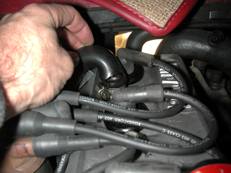

2/ Divers durites HS
La restauration; une leçon d'humilité et de patience... Dscn9121
La restauration; une leçon d'humilité et de patience... Dscn9012

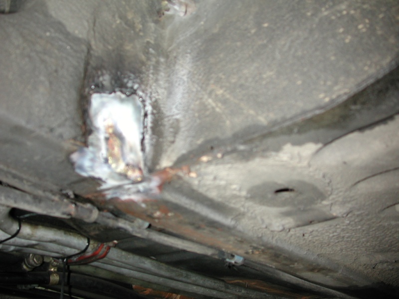

5/ Autres vérifications et là ça se complique... le longeron arrière droit est félé.
Réparation "temporaire" par soudure...
La restauration; une leçon d'humilité et de patience... Dscn9125
La restauration; une leçon d'humilité et de patience... Dscn9126
Sans cette "mauvaise" surprise l'histoire de la restauration aurait sans doute pris un tour différent. La réparation temporaire n'est pas assez solide et le mal va finir par reprendre le dessus. J'ai surveillé l'évolution de près mais la réalité est là, il va falloir agir...
Rendez-vous au chapitre 2 pour la. Une solution plus "définitive" nécessite de déposer la mécanique et les réservoirs pour souder des renforts...

comment as tu trouvé le longeron félé La restauration; une leçon d'humilité et de patience... Icon_question
suite a un controle de la caisse La restauration; une leçon d'humilité et de patience... Icon_scratch
Des yeux et des mains expertes se sont penchées sur le cas de mon auto. C'est en changeant le joint spi de sortie de differentiel coté droit que le pot-aux-roses à été découvert... Je ne dirai pas que c'etait "par hazard" mais retrospectivement j'ai eu chaud!

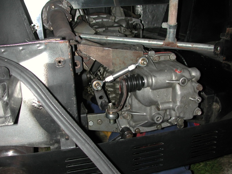

2/ Surprise 2: la pédale d'embrayage reste au fond...
Quelques mois plus tard, week-end autour du circuit du Val de Vienne. Le samedi soir retour à l'hotel, je manoeuvre sur le parking pour me garer. Surprise, la pédale d'embrayage reste au fond. Incrédule je pompe, mais rien ... ou presque... PANIQUE, ça fume dans l'aile arrière droite !!!!
Verdict: la commande d'embrayage sur la boite de vitesse s'est cassée, la soudure sur l'axe de la fourchette a rendu l'ame. Logiquement, le piston du recepteur d'embrayage est sorti de son logement et le collecteur d'échappement a été copieusement arrosé. Je n'ose pas imaginer les conséquences de ce genre de panne sur un collecteur chauffé par une pleine charge... Coup de bol, un voisin de l'hotel a un poste à souder. Après une séance de soudure acrobatique (compartiment moteur couvert de chiffons mouillés), je repars. Chaud!
La restauration; une leçon d'humilité et de patience... Dscn9016
La restauration; une leçon d'humilité et de patience... Dscn9017
La restauration; une leçon d'humilité et de patience... Dscn9018

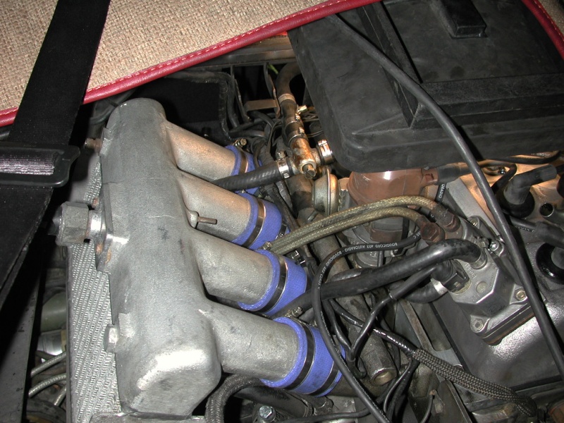

heuuuuuuu tu est veinard habituellement ????
Quoique asperger le collecteur a coup de lookeed ca c'est osé !!! La restauration; une leçon d'humilité et de patience... Affraid
