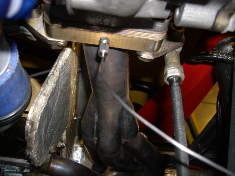

| montage perso d un afficheur numerique qui donne la tempereture et le niveau lambda reception du kit:  montage sur le tableau de bord  montage des sondes alors le thermocouple K est monté par le dessous , because cela se voie moins  et la sonde lambda Voila prix de l'afficheur 90 € et 130€ avec le thermocouple http://www.neo-tech.fr/shop/category.php?id_category=5 et le site bonne visite et bon courage | |

| Salut Franki Je vois sur une de tes photos que tes renforts de caisse ne sont pas soudés mais rivetés. Est ce que tes renforts supérieurs de chapelles sont aussi riveté et si oui quel type de rivets as tu mis? Merci beaucoup. A+ | |
franki Maitre Yoda
 | Sujet: Re: restauration moteur de la globulette Jeu 27 Aoû - 8:54 | |
|  pareil , c'est du rivet tout acier a haute resiliance ( riveteuse pneumatique ) le seul moyen de l enlever : le burin  pour percer le centre ;woualou !!!! apres pas mal de recherche je me suis apercu que c'etait mieux que la soudure en traction , torsion , et corrosion  ( les F1 monocoque etaient elles soudé  ) mais je sais que cela ne fait pas "vrai" et je m en fou  sa marche !!!!!!!!!!  | |
