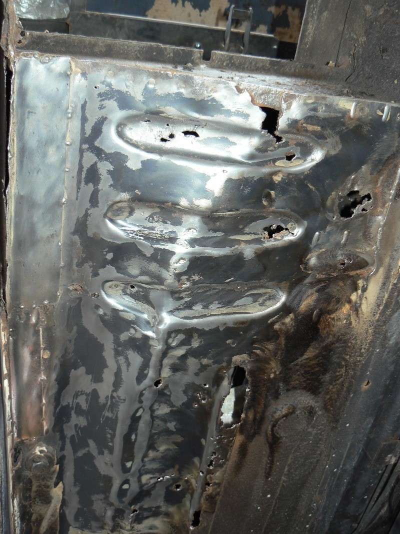

affraid c'est pas les meilleures soudures que vous avez vue ???????
pastop pastop pastop

les travaux deviennent de + en + compliques , j'ai attaque le deblaxonnage mais quelle galere Exclamation Exclamation Exclamation , ca pue , on en prend plein la tronche bref vivement la fin car la il n'y a vraiment aucuns plaisirs . j'ai aussi attaquer les soudures et la aussi ca ce complique avant j'avais mon beau pere ( carrossier ) qui m'aidait mais maintenant je fait ca tout seul et ca se voit !!!! j'ai souder un renfort et niveau soudure c'est pas le top pale , il faut encore que je prenne des cours :grrarf: .
voila quelques photos :

merci , merci mais ce sont les soudures du renfort qui ne sont vraiment pas belle !!!!
une petite photo de près :
c'est repartie je refait la meme en mieux !!!!!!! - Page 2 P1040235
je voulais tout faire tout seul mais la je crois que je vais laisser les soudures a un pro Rolling Eyes .au moins celles des renforts !!
pour camboui76 : tu penses qu'une fois reblaxonner il y aura des infiltrations d'eau ??? sinon j'ai du sinto alu qui est vraiment plus costaud ??? je voulais pas voir les differentes epaisseurs de toles qui avait ete mise avant , le mieux c'est de rien mettre Question

dison que : avec un apret phosphatant en 2 couches fine et un bon blackson de qualiter pareil en couche fine (sa tien mieux dans le temp)
ya pas de problem
et ne pas oublier le traitements des corps creux a la fin
bon courage et continue comme ça

oui c'est un cruel dilemme la remise en peinture blackson ou pas Question le mieux c'est à mon avis une galvanisation à chaud en projection au pistolet chalumeau, il parait que c'est le top.

Moi j'ai une question toute bête mais qui me chiffonne.......tu soudes des renforts de caisse sur une auto qui apparemment a bien vécue, qui a déja subi des réparations "rapides" et que tu commences a restaurer et dont tu ne sais si elle est bien droite ou si elle est disons............."en vrac" ?? scratch scratch scratch

merci du conseil camboui76 ,je vais enlever mes sintos demain et appretage phosphaltant ensuite ...
pour joel je comprend bien ta remarque mais c'est le risque a prendre , refaire la peinture du bloc arriere pour ensuite redecaper et souder les renforts ??? j'ai fait 500 metres avec dans ma rue et tout avait l'air d'aller droit mais c'etait a environ 30 km/h donc aucunes certitudes de l'etat de la caisse Rolling Eyes .

En faite, il faudrai la poser sur un marbre pour vérifier si le chassi et OK, et si il et OK, là, tu peu mettre tes renfors idea
