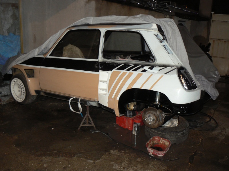

MessageSujet: Re: c'est repartie je refait la meme en mieux !!!!!!!   c'est repartie je refait la meme en mieux !!!!!!! - Page 3 Icon_minitimeSam 23 Mai - 9:39
la ton calage et pas bon du tous elle et en apui sur un coter et de traver
pour faire du tré bon boulot tu doit deposer le train av et ar et la caler

je vois ce que tu veux dire , j'y avais penser elle est caler autrement que sur cette photo maintenant mais toujours poser sur son train avant . donc le mieux c'est de pas mettre les renforts tout de suite ? scratch
c'est repartie je refait la meme en mieux !!!!!!! - Page 3 P1040236
c'est repartie je refait la meme en mieux !!!!!!! - Page 3 P1040237

et si je les soude avec les 3 barres anti rapprochement fixer sur la caisse Question .

se sera deja mieux mest prend bien le temps de caler et de prendre des cote pour controler que sa bouge pas trop

ok merci , je ferais ca demain pour aujourdhui il pleut des lacs !!!!
donc se sera motocross pour se degourdir les jambes bounce et changer d'air ( trop de r5 cette semaine ). en esperant que demain il fasse meilleur !

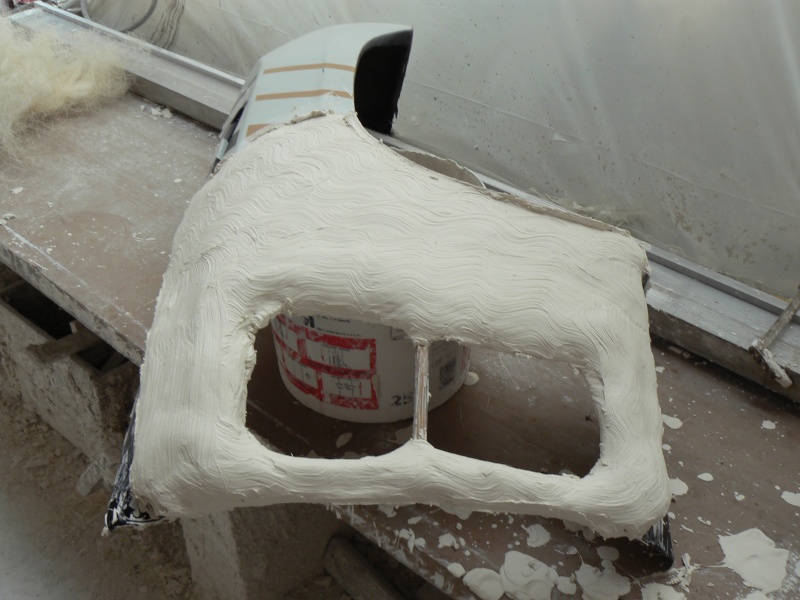

bon je vous fais parvenir quelques photos de l'avancement :
fabrication des ailes arrieres maxi:
pour commencer moulage de l'aile d'origine :
c'est repartie je refait la meme en mieux !!!!!!! - Page 3 P1040314
aile d'origine mais en platre pour modification :
c'est repartie je refait la meme en mieux !!!!!!! - Page 3 P1040315
voici la forme principale de la prise d'air , on apercoit la photo de la r5 a fissure en gros plan ( ca m'a bien servie Smile ):
c'est repartie je refait la meme en mieux !!!!!!! - Page 3 P1040316
modele termine :
c'est repartie je refait la meme en mieux !!!!!!! - Page 3 P1040317
une fois le moule final effectuer decoupage de l'aile d'origine et mise en place sur le moule :
c'est repartie je refait la meme en mieux !!!!!!! - Page 3 P1040318
un petit peu de gel coat et de la fibre :
c'est repartie je refait la meme en mieux !!!!!!! - Page 3 P1040319
et voila resultat sur l'auto:
c'est repartie je refait la meme en mieux !!!!!!! - Page 3 P1040320
c'est repartie je refait la meme en mieux !!!!!!! - Page 3 P1040321
voila il y a plus qu'a faire l'autre !!!!!!!

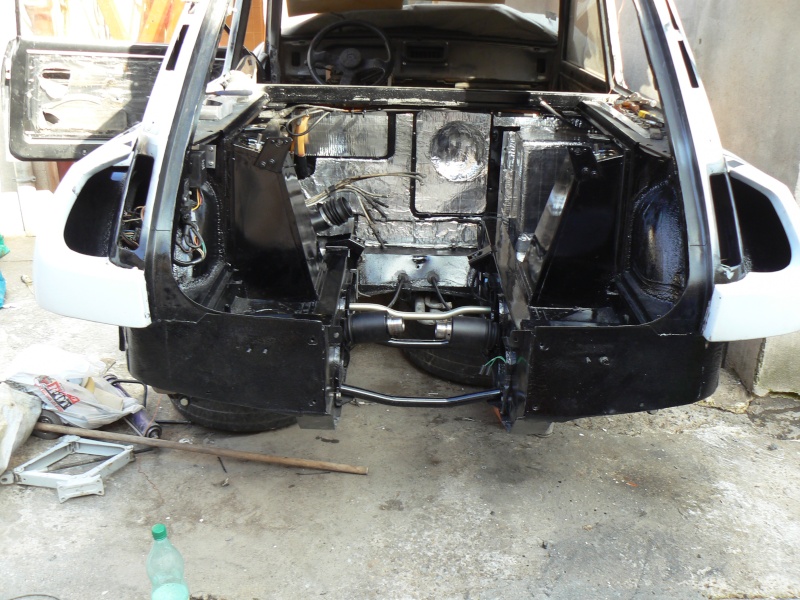

voila bloc arriere presque fini ( il manque le petit truc qui va au milieu lol! ) :
c'est repartie je refait la meme en mieux !!!!!!! - Page 3 P1040411[/url
aujourd'hui j'ai attaque l'avant :
[url=https://servimg.com/view/11078729/66]c'est repartie je refait la meme en mieux !!!!!!! - Page 3 P1040119
c'est repartie je refait la meme en mieux !!!!!!! - Page 3 P1040412
c'est repartie je refait la meme en mieux !!!!!!! - Page 3 P1040413
c'est repartie je refait la meme en mieux !!!!!!! - Page 3 P1040414
l'ancien proprio avait des actions sur la colle a pare-brise affraid :
c'est repartie je refait la meme en mieux !!!!!!! - Page 3 P1040415
c'est repartie je refait la meme en mieux !!!!!!! - Page 3 P1040416
