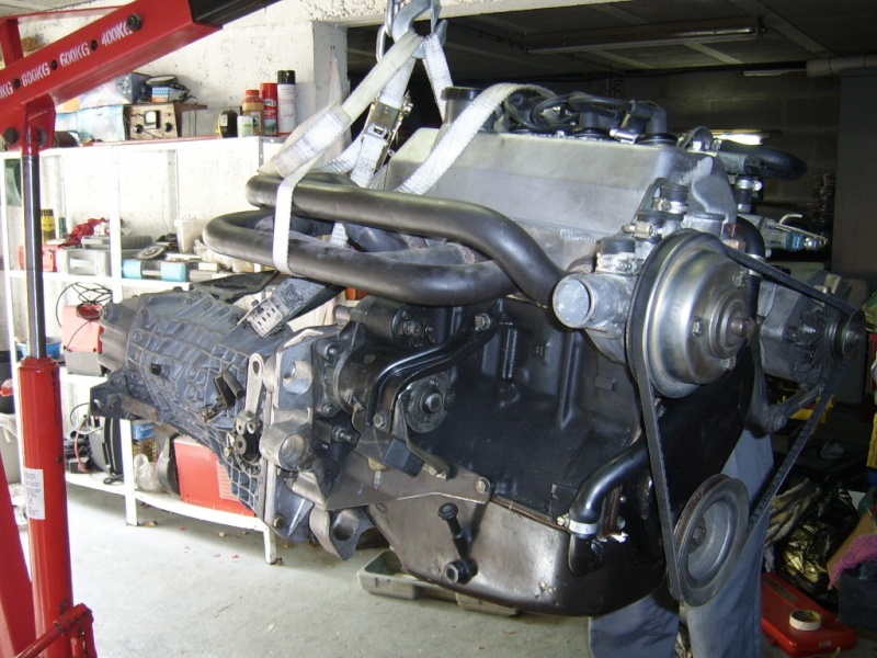

voila, pendant que beaucoup d'entre vous se regalez a la chatre, moi j'ai remis le moteur dans la voiture et tout branché.
Restauration jérémy "Turbo 2" - Page 5 Ssa44110
je vous mets la seule photo reussi les autres ont foirées
il me reste plus qu'a faire les niveaux et a ce propos j'ai une petite question pour la lubrification du turbo.
en lisant le MR je comprends pas trop s'il faut verser de l'huile dans le tuyau d'alimentation ou dans le turbo avant de faire tourner le moteur au demarreur?

salut ,tres beau travail :up1: .
pour ta question ,moi je mets de l huile dans le turbal, tu debranches ton relais tachy et fais tourner au demarreur,quand le voyant de pression d huile est eteint,tu remets le relais et voila tout est graisse et ca demarre.

Il faut mettre de l'huile la ou se bramche ta durite d'huile Arrow turbo.

Salut à tous,
je compte m'acheter une grue d'atelier pour sortir le moulin du coffre. Est ce qu'une grue 1 Tonne suffit Restauration jérémy "Turbo 2" - Page 5 Icon_question
Je n'ai pas idée du poids du Cléon avec sa boite, ni de la longueur du bras nécessaire pour l'opération (et donc de la perte de puissance de la grue).

Déja que la 5 TURBO pèse 970kg et la T2 1000kg............................il y a de forte chance pour que le moulin pèse moins :ma!d: .

il fait pas plus de 400 kg car si tu regardes sur la photo j'ai positionné la flèche au dernier crans qui correspond a une charge maxi de 4OO KG.

Oui mais attention, en bout de bras de chèvre il y a 200 kg et non pas une tonne !
Mais je confirme une chèvre de ce modèle suffit.

JEREMY regarde dans ENTRETIEN COURANT, il y a un sujet ou nous parlont QUE de l'huile de boite que nous mettons idea .
ESBC tu as raison, en bout de bras, la chèvre portera moins lourds, c'est évident. Moi je dirais que le moteur ne dépasse pas les 200kg....................maintenant, pour une bonne sécurité, je la m'ettrait a 400kg.
