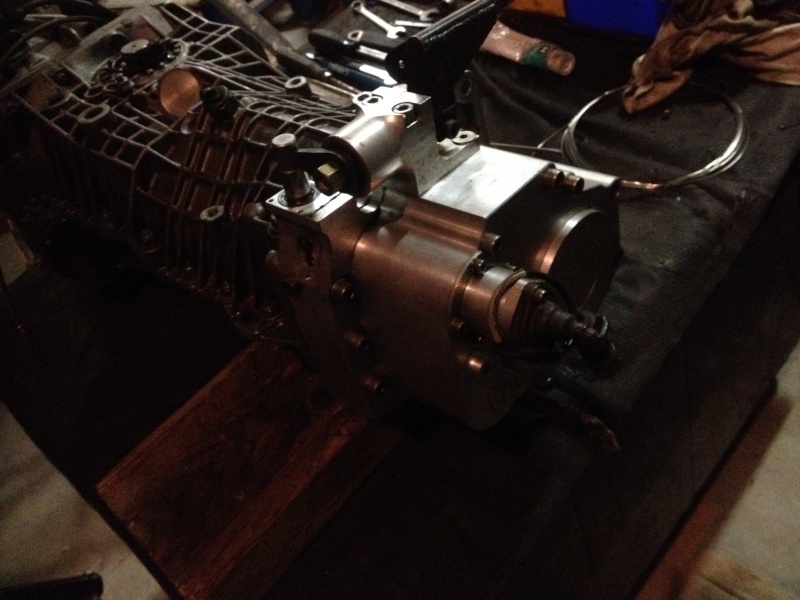

voila le montage sur la  boite de pierre
mais afficheur autre que sadev
pour l'instant pas de powershift

MessageSujet: Re: TERRAMORSI "Phillips Cars"   TERRAMORSI "Phillips Cars" - Page 4 Icon_minitimeDim 14 Fév - 8:35
T as pas fait gaffe si il y a une ref  SADEV sur le capteur? On dirai que le carter est diffèrent du mien scratch
Pour la coupure hier on a regarder un peu avec  Yann  et je pense qu on a piger le truc Rolling Eyes
De toute facon j aurais toute les infos la semaine prochaine Laughing

salut,
c'est le meme carter, juste la photo prise a l'arrache
je n'ai pas vu de ref dessus, mais je jetterai un oeil
un plus quand meme

Ok ,c est sur que c est un plus inevitable ,de toute facon il me faut la total ,afficheur et coupure,la semaine prochaine direction SD TEC
donc j aurais toute les infos ,mais si tu peux y jeter un œil ca serais cool

salut richard
je vois que tu ne chaume pas tu vas encore faire un truc de fou!!
ci ca peu d aidé j ai la réference sadev sur la facture.
potentiométre standart f0089033.
pour l afficheur le carré c est les anciens ne ce font plus.
bonne continuation a toi .
a bientot phil

cheers merci Phil
Faudra aussi que je vois ton système de tringlerie Wink

Bon en voila un peu de fait,
levier terminer, et montage du tuyau de graissage couple conique, restera la modif de la cloche ,la tringlerie et après je dépose la boite tdc Mad

Salut, en récupérant mon autobloc, j'ai un peu discuté avec le gars de chez Transconcept. Il m'a dit qu'il existait un tuyau de graissage pour le couple conique (connu) et un autre qui passait au dessus de l'arbre primaire vers le pignon de 5 avec des trous pour arroser les pignons de l'arbre. Perso je ne connaissais pas cette modif.
