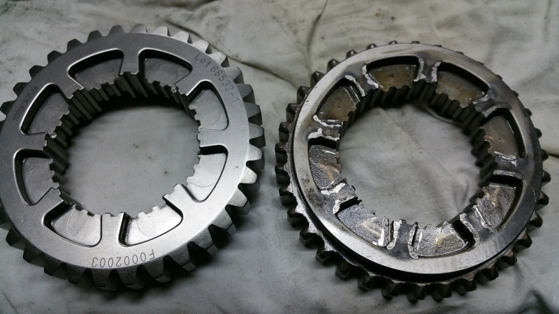

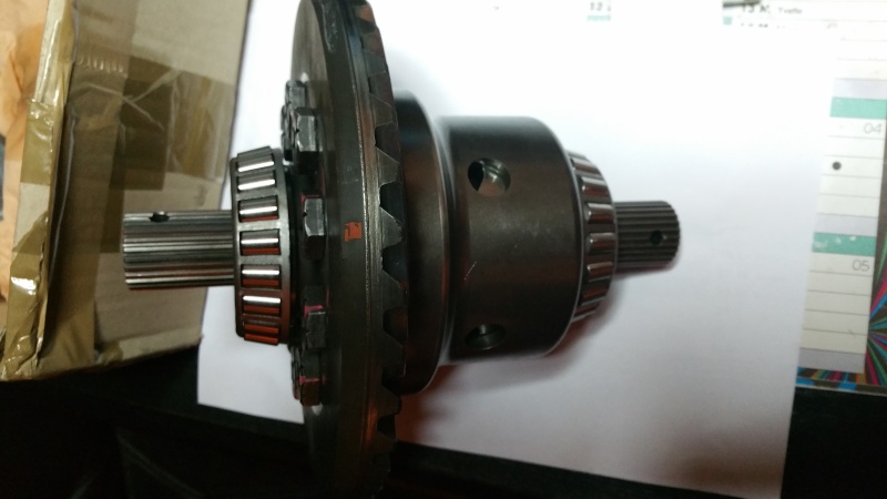

MessageSujet: Re: TERRAMORSI "Phillips Cars"   TERRAMORSI "Phillips Cars" - Page 2 Icon_minitimeLun 8 Fév - 19:37
Salut, voici les photos:
La boite:
TERRAMORSI "Phillips Cars" - Page 2 20160110
L'autobloc:
TERRAMORSI "Phillips Cars" - Page 2 20160210
L'autobloc est taré à 12mkg, c'est un modèle à pentes variables.
L'état du baladeur de 1/2 affraid
TERRAMORSI "Phillips Cars" - Page 2 20151210
Si tu as besoin d'autres photos avant que je referme, n'hésite pas.

Merci pour les photos, c est tout pareil
Ah oui le baladeur a pris cher affraid
Pour en revenir au tarif des pièces ,je crois qu une pignonnerie tdc chez QUAIFE c est 4700 euros seul ,le devis de sadev pour tout les pignons+arbre primaire+ tout les crabots 3364 euros ,la boite tdc va rester bien au chaud sur l etagere Laughing
