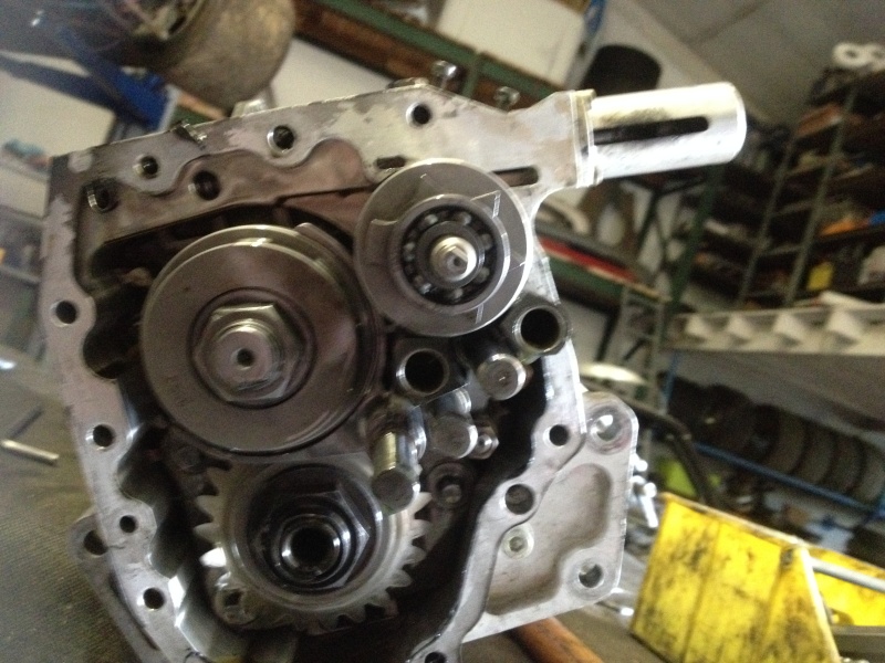

ben nous on a ouvert la boite de pierrot,
ben oui elle est a l'envers, donc couple retourné
c'est pas si terrible que ca du moment que tu est tout seul et que personne vient
te deconcentrer
on a eu un bris de piece et sadev nous a renvoyé vers leur revendeur sav
qui nous a livré sous 4 jours, top un peu cher mais top
merci les ref sur chaque pièce...

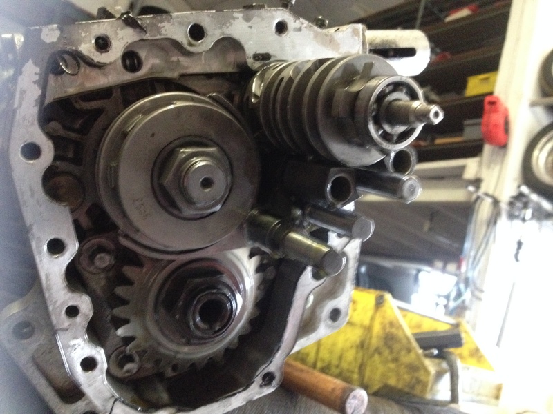

vla la tripaille...
[url=TERRAMORSI "Phillips Cars" - Page 3 Img_1310]
[url=TERRAMORSI "Phillips Cars" - Page 3 Img_1312]
[url=TERRAMORSI "Phillips Cars" - Page 3 Img_1314]
bon courage...
TERRAMORSI "Phillips Cars" - Page 3 Empty
MessageSujet: Re: TERRAMORSI "Phillips Cars"   TERRAMORSI "Phillips Cars" - Page 3 Icon_minitimeMar 9 Fév - 20:28
ça me fait penser au boite, ah bin sadev monté sur les autos de trophée andros lol.
quand j'ai vu la taille des dents je me suis demandé si c'était pas de la mécanique agricole.

oui mais là c'est surtout la taille des éléments, l'architecture du moteur oui mais le dimensionnement est bien celui d'une "voiture".
MessageSujet: Re: TERRAMORSI "Phillips Cars"   TERRAMORSI "Phillips Cars" - Page 3 Icon_minitimeMar 9 Fév - 20:39
quand tu connais le couple que peut sortir un moteur de 5
la taiile des pignons est cohérente a mon gout
ok ca fait gros en rapport a l'origine...
MessageSujet: Re: TERRAMORSI "Phillips Cars"   TERRAMORSI "Phillips Cars" - Page 3 Icon_minitimeMar 9 Fév - 20:50
Oui j'ai bien pu me rendre compte de ce que ça pouvait donner avec la franki mobile.
Mais c'est vrai que la différence avec une boite d'origine est hallucinante.

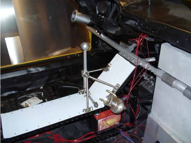

belle pièce ce levier, il va falloir chiader un beau support...
une question du troubadour que je suis, un capteur/afficheur de rapport enclenché...on ne peut pas s'en passer ?
Je fais du motocross, on s'en fout de savoir la vitesse enclenchée et quand on se ramasse ( Mad Mad ), on redescend en première et on localise le point mort un demi-cran au dessus
je comprends l'utilité de capter la position du rapport enclenché quand l'info est utilisé par un boitier de gestion qui travaille en conséquence (prog de stabilité etc) mais pour le pilote ?
Parce que dans ce cas, pas d'afficheur au tableau de bord qui viendrait casser l'ambiance rétro du cockpit...déjà que le levier va venir foutre la merde Mad Mad mais bon, ça reste acceptable au regard du plus d'une bv séquentielle
Encore que maintenant que j'y pense, terramorsi, ce n'était pas envisageable de concevoir un levier avec un visuel rétro ?
Dans le genre de celui-ci (ce n'est pas du séquentiel, c'est du Porsche 935, 1976/1980++) :
TERRAMORSI "Phillips Cars" - Page 3 Lev110
TERRAMORSI "Phillips Cars" - Page 3 Lev210
TERRAMORSI "Phillips Cars" - Page 3 Lev310
TERRAMORSI "Phillips Cars" - Page 3 Lev410
