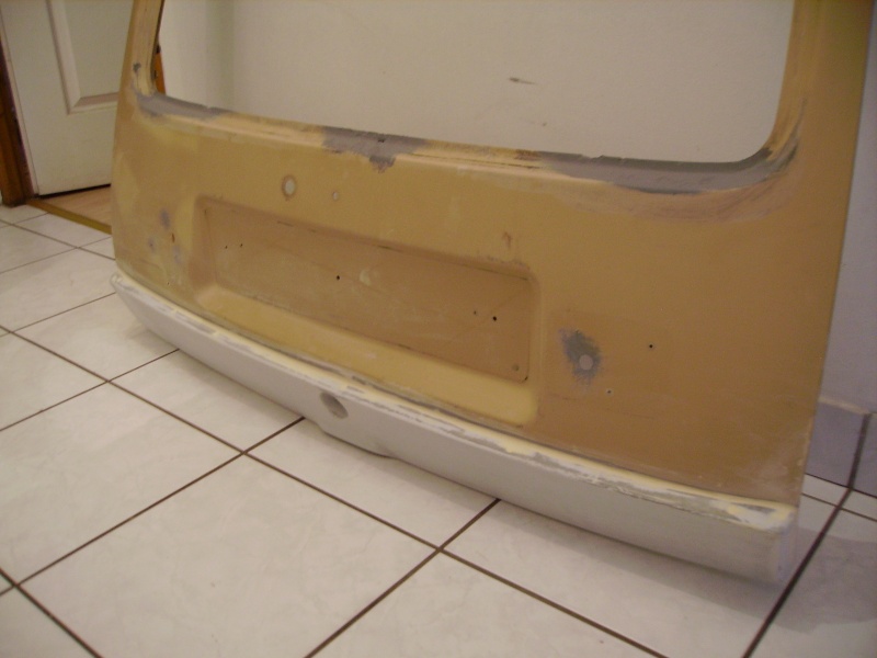

Bonjour a tous , quelqu'un pourrais me donner les cotes ?
Merci . Dom .Construction d'une 5 Turbo - Page 3 P1050310

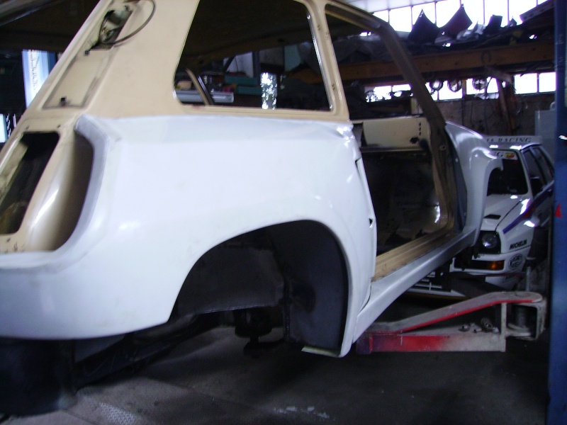

Voila avec mes gros soucie de dos , pour pouvoir avancer un peut , j'ai fait appel a mon gendre !!! Et oui si il veut que je lui laisse ma fille !!!!! tongue je vous fait part de quelques photos !

Voila pour l'instant , j'ai aussi fait le support de pédale d’embrayage , mais pas de photo !

Au top tout ça. top top
Tu ne là pige pas au marbre pour être sur ? scratch
Construction d'une 5 Turbo - Page 3 Empty
MessageSujet: Re: Construction d'une 5 Turbo   Construction d'une 5 Turbo - Page 3 Icon_minitimeMar 28 Juil - 3:36
Super boulot Dom top  vivement la suite  bounce
J'ai une petite question , qui me taraude. Bon, je ne suis pas hyper caler en mécanique et encore moins en tôlerie, alors c'est peut être (voir surement) une bêtise que je vais dire.
C'est les chapelles d'amortisseur qui me font bizarre. Je suis habitué voir les sommets "creusés" , qui  selon moi sont là pour renforcer et mieux répartir l'effort.
Tu penses que ça va supporter le poids sans se déformer en le laissant la tôle plate ? ou as tu prévu de les renforcer d'une certaine manière ?

Merci Fabien , je fait tout au plus juste et je ferais les réglages une fois sur les roues , je n'aurais que le train AR de toute façon !
Pour Raphy Merci a toi ,mais ne t'inquiete pas elles ne sont pas terminé je les découperais et souderais des coupelles comme sur les VRAIS ! lol !

Quelques News !!!!!!!
Pose des supports bas de caisse et ajustement de ceuxConstruction d'une 5 Turbo - Page 3 Imgp0226ci avec les ailes !
Ajustement des phares avec le capot et les ailes !
Support de batterie !
Support de boite !
Pose du bandeau arriere !
Fabrication du nouveau support alternateur !
Construction d'une 5 Turbo - Page 3 Imgp0220Construction d'une 5 Turbo - Page 3 Imgp0221Construction d'une 5 Turbo - Page 3 Imgp0222Construction d'une 5 Turbo - Page 3 Imgp0223Construction d'une 5 Turbo - Page 3 Imgp0224Construction d'une 5 Turbo - Page 3 Imgp0225

Salut Dom tu chaume pas , dans une semaine sa roule...Bravo à toi. Moi je suis bloqué... top
Pour l'alternateur il n'est pas trop haut , t'es durites d'eau vont passer? icon_boire
Sinon sympa le face à face hf / 5t ..

Oui Fabien , merci , je pense que cela devrais faire il y en a qu'une qui sort en arriere alors je verrais mais je vais jeter un oeuil !! dmin ! cyclops
