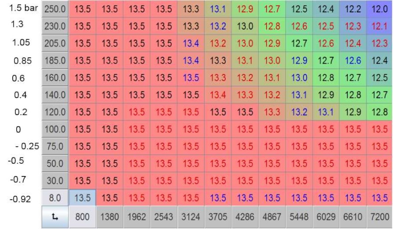

Avis au pro , que penser vous de cette table AFR pour un moteur de R5T avec meca musclé ( 1397cc mais avec gros AAC et Gros turbo).
A gauche la pression en bar relatif et en Kpa et en bas le regime
Reglage injection avec un AFR - Page 3 Table_10

MessageSujet: Re: Reglage injection avec un AFR   Reglage injection avec un AFR - Page 3 Icon_minitimeMar 29 Avr - 21:38
Tu galère a régler ton enfant terrible ? Razz
Bah c'est ta sonde de T° échap qui vas faire l'arbitre !
Après, je t’apprends pas que plus tu vas t'approcher des 14.7, mieux ca vas tourner.
Mais ca semble quand même pas mal riche au ralenti pour moi.
Idem, sur les stabilisés.
Tu ne coupe pas l'injection au lever de pied ?
Puis a un régime donné, tu ne prends "que" 0,2 d'AFR pour 1 bar de delta ?  Shocked

Alors effectivement avec mon aac qui a beaucoup de croisement je galère car sa change pas mal les choses. Actuellement l'auto roule, plutot bien meme . Demarrage a froid ou chaud , ralenti etc.. nickel .
Mais je suis convaincu que le moteur ne donne pas le meilleur en l'etat mem si on tourne dans les 250cv et 32mk de 4000 a 6700 Twisted Evil avec 1,4bar.
La table ci dessus est la table cible AFR. Il y a des zone ou hormis sur un banc tu n'y va jamais ( justement ton exemple a faible regime - de 3000 et + de 1bar ). Jai une carto complete avec un afr a 14.5 au ralenti et phase atmo/stabilisé.
Résutat ben c'est mou !! au filet de gaz l'auto manque clairement de reactivité. Je gagne un poil en temps de reponse mais vraiment pas beaucoup et par contre a 4000 c'est banzai jusqua 6700.
Actuellement jai les meilleur sensation entre 2000 et 3500 avec un afr autour de 13/ 13.5 et 2 a 25 degré d'avance .
Le fait d'avoir un gros croisement c'est bizard. POur l'avance jai du enormement augmenter en bas par rapport a mon ancien aac ( RS265). Jai quasiment une courbe d'avance plate en faite  Shocked  avec autour de 28 degré au ralenti .
Bref si ya des conseil a prendres je suis preneur  Smile . Jai pas la science infuse et pourtant des cleon jen ai réglé un paquet en injection dont mon ancien( meme si c'etait en culasse alpine) avec le RS265 qui marché fort avant que la boite eclate.. Et jai jamais pinaillé pour trouvé les "bons" réglages mais jai aussi amais eu un AAC qui croise autant...

Ah ouais, ya le croisement.
Apres tu recherche la perf pure, je pense que t'en as rien fou*re de la conso Razz
tes tempé d'echap, ca donne quoi ?
Je ne suis pas assez calé pour te filer un coup de main la...
Reglage injection avec un AFR - Page 3 Empty
MessageSujet: Re: Reglage injection avec un AFR   Reglage injection avec un AFR - Page 3 Icon_minitimeMer 30 Avr - 14:57
ah non la conso je m'en tape le c.... par terre Laughing Apres on va pas jeter l'essence par les fenetre non plus car vu le prix du litre...
Par contre je cherche pas uniquement la perf pure . Le but n'est pasde faire un record au banc ( sinon une culasse de gtt avec un gros aac et un GT28 a 2bar et sa tappe des cv aussi  pig pig pig pig .
Le but s'est bien d'avoir le meilleur résultat couple/puissance avec cette config.
Mais avant d'avoir une bete de course il faut deja que les poneys soit bien dressés donc avoir une base de mise au point coherente que se soit pour injection ou avance . Et justement la logique de réglage "classique" n'a pas l'air d'etre la mieu pour ce montage.
