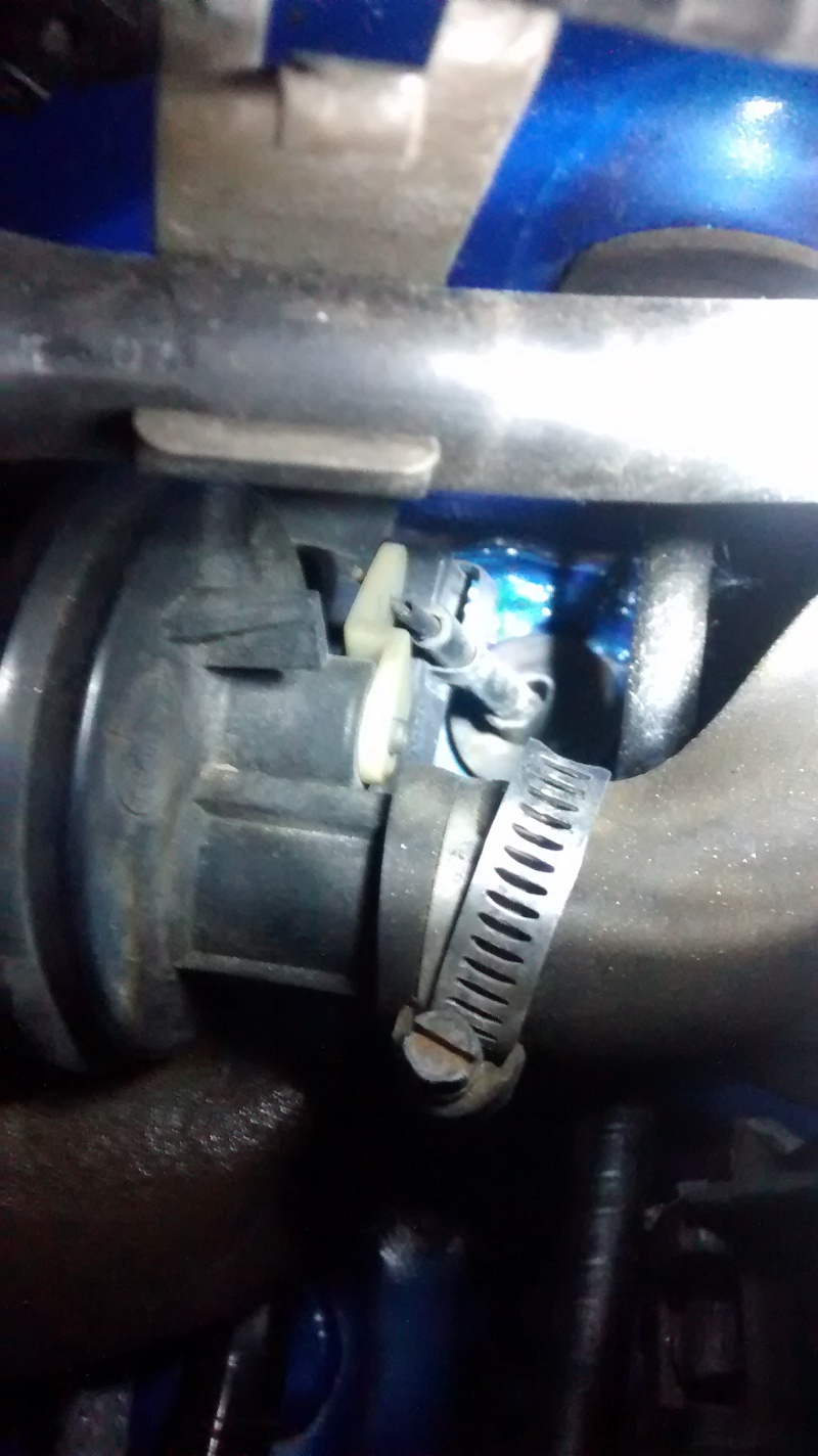

Salut les gars
Quelqu'un pourrait me prendre une photo de sa vanne de radiateur de chauffage car j'ai un doute sur le passage du câble et de son branchement le miens ayant toujours été cassé

Jerem , je fait sa se soir en rentrant , pas de soucis

Voila Jéjé ,
Tu dois desserré les colliers de la vanne , et faire en sorte que la patte de commande se retrouve face au tablier .
Voici deux photos

Bonne continuation ,

Merci beaucoups pour les photos quinquin
Je pense que mon câble arrive pas au bon endroit
J'ai plus qu'a m'y mettre top

Ton câble doit sortir au plus prêt de tablier , comme sur mes tofs

Oui c'est ce que j'ai vu Wink
