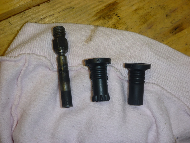

Les joints d'injecteurs ont été changés également. Un des quatre injecteurs avait un jeu important avec son joint dans le logement.
