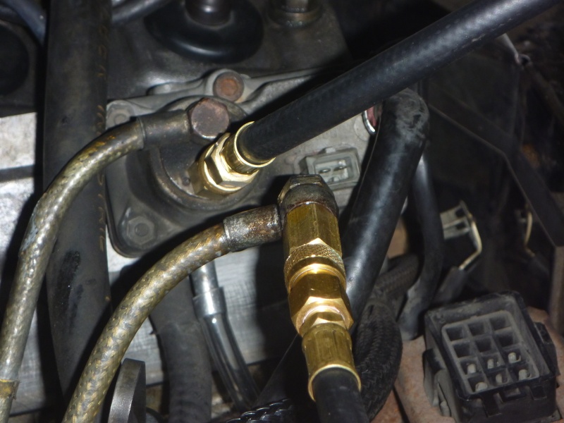

Il faut que j'adapte un mano sur le circuit. J'ai un kit test pression essence mono et multi-points.
Il y a un endroit précis pour mettre ce mano, ou faut_il mettre une durite en dérivation ?

il faut mesurer la pression entre le régulateur et la tete du doseur.
moi je l avais mis en série mais fixe.

j avais fait faire une durite avec un mano serti.

Voilà la batterie de test est prête. Mano et depressiomètre sont en place.
Il me manque la durite de retour vers le réservoir pour le test de débit de la pompe.
C'est la petite qui reviens derrière l'accumulateur ?

Voici les résultats des tests avec mon montage :
Pompe en marche avec robinet régulateur fermé : 5.3 bars et débit 0.9 litres en 30" => OK
Pompe en marche avec robinet régulateur ouvert : 0.45 bars avec dépression de 460 mbars ou sans dépression (température garage 13°)
Filament du régulateur chaud (5' sur batterie) : 1.8 bars sans dépression et 2.3 bars sous une dépression de 460 mbar
Pour moi le régulateur est HS car les résultats sont hors normes.

le tuyaut de retour et sur la téte d'injection juste a coter de la vis de régulation de présion et durite plastique (en partie transparente)
pour le régulateur de pression tu doit avoir eviron 1.7 bar de contre pression a frois et 3.4 a chaud ((cest réparable et réglable)il chauffe principalement avec la liaison éléctrique

Pour la durite c'est ok, j'ai pu tester le débit sous pression.
Pour les pressions j'ai 0.45 et 2.3 au lieu de 1.7 et 3.4, donc c'est pas bon.

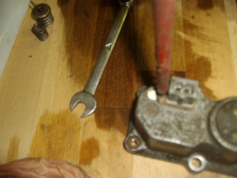

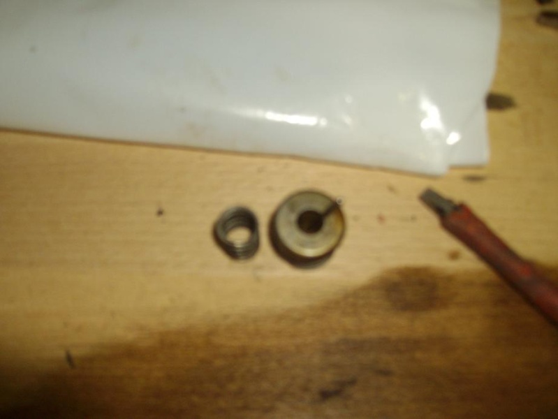

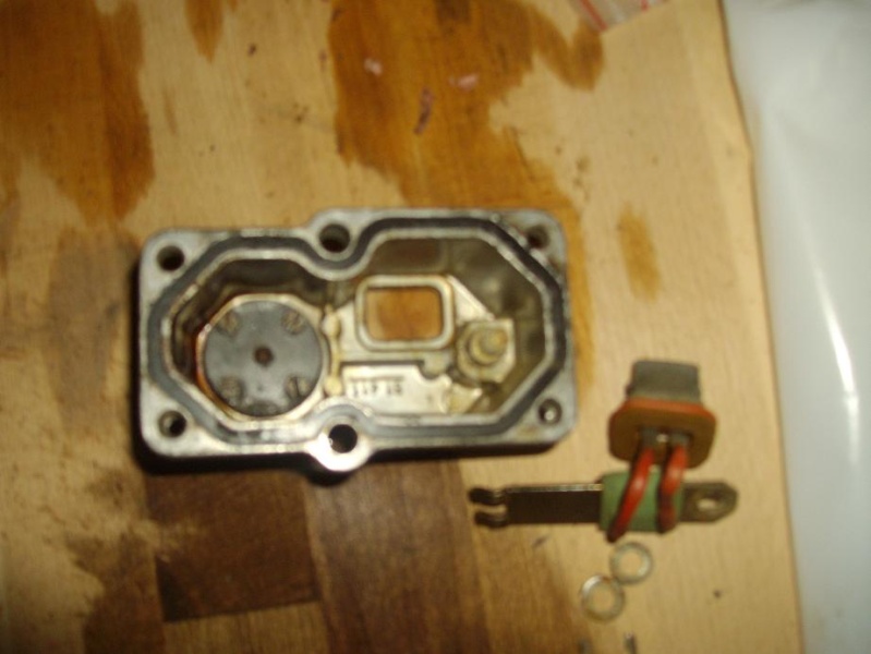

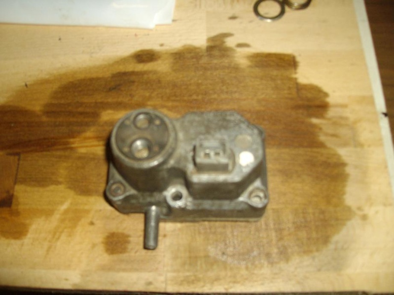

bien vérifier l'état du clinquant (pas de marque ,ne pas le rayer)un bon nettoyage et on remonte

on peut aussi tapoter (manche de tournevis)sur les coter du régulateur (pour décoler le clinquant (tu peu le faire avant de démonteravec pompe en marche et mano en place,tu véra si ça change qlq chose)

sympa, camboui ta notice explicative

Super ton reportage.
Tu changes le réglage ou tu ne fais que nettoyer ?
Aucun joint à changer ?

moi cest juste pour le reportage
pas de joints a changer
toi avant de démonter test les ptit coup sur les cotées ,pour voir

La vis que tu montre cambouis ne modifie les valeurs qu'en fonction de la pression dépression, en soufflant tu verras la membrane se lever. La documentation Bosch donne des valeurs très pécises de pression et dépression, et là tu agis sur la pression en pleine charge.
la tepérature est importante lors de ces mesures tout comme le facteur temps
Sinon la pression de commande se règle toujours selon la Doc Bosch par le déplacement de la membrane.

justement si tu vis tu augment la pression sur les ressort ,qui pousse sur la tige qui elle pousse sur le clinquant ,ce qui augmente la contre préssion et oui ça modifie toute la plage pression et dépression
pour résumé pression a froid 1.7 et a chaud (alimentation éléctrique 3 a 4 min)3.4 a 3.7
a 3.4 sa va tres bien (légérement + riche que d'origine )ce qui nest pas du luxe celon le débit de la téte
la pression diminué a froid (1.7)serre a ce que le plateau ce léve + facilement pour les démarage a froid et la contre pression a chaud serre a stabiliser le plateau en marche normal(limite les oscilations,du au aléa de la route)
