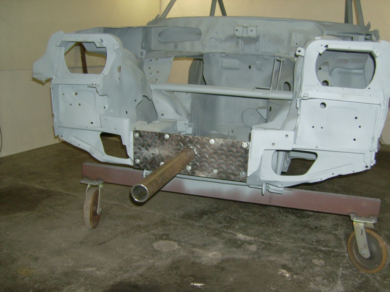

| bonjour à tous,
ci-joint le lien du sablage et de la peinture au zing,
https://s1239.photobucket.com/albums/ff509/christophe5/sablage%20et%20anti-rouille/
donc samedi matin, rendez-vous à 1h du mat à l'usine ou mon beau frére travail, tout c'est trés bien passé, et j'étais de retour chez moi à 9h du mat,
un grand merci à mon beau frére,
sa me fait énormement plaisir de revoir ma 5 comme sa, on ne voie plus les traces du feu, sa me fait moi mal au coeur, prochaine étape désossé la r5 AT,

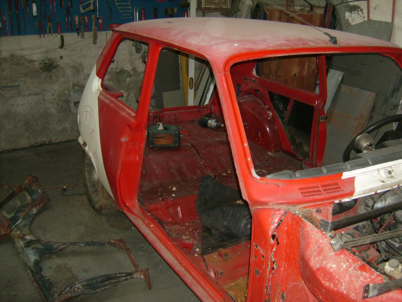

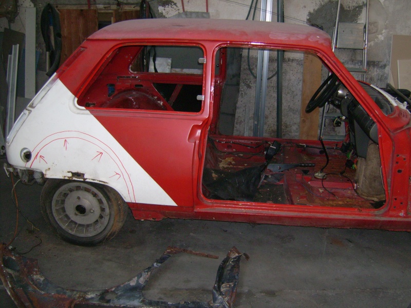

 | Sujet: Re: reconstruction de ma r5 turbo brulé Dim 10 Oct - 21:07 | |
| bonjour à tous, voici quelque nouvelle aujourd'hui je suis monté à paris pour acheter 2 portes et le haillon en alu, sa c'est grasse à jean-paul que je remerci ENORMEMENT!!! sinon je devrais avaoir les 2 ailes arriéres neuve à la fin du mois, pour le moment je fabrique une une r5 turbo lance missile, voir image!!!!  je fabrique un tourniquet, pour pouvoir la souder et la traiter correctement et avoir plus de facilité pour la remonter, j'ai acheté un frein à main hydraulique avec un répartiteur  et pour finir, en se moment je suis en train de démonter une r5AT pour prendre les élément de carosserie, https://i.servimg.com/u/f29/14/49/56/84/r5_t1_11.jpg   @+ christophe | |
