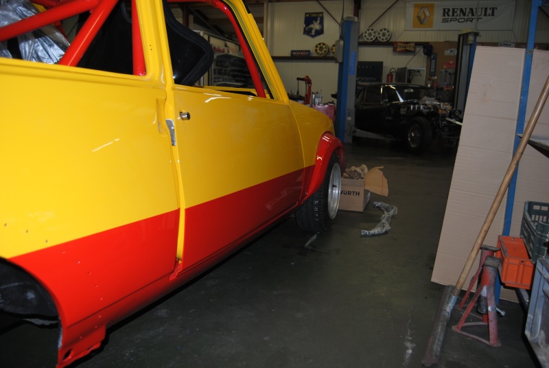

Bonjour à tous,
Certains le savent, j'ai un "chantier" à terminer avant de me lancer totalement dans l'évolution de ma 5 T2.
Voici un lien vers le chantier en question, fraichement sorti de peinture. Maintenant, faut remonter...
http://clubr5.forumpro.fr/t8961p40-reconstruction-r5-gr2

MessageSujet: Re: Reconstruction R5 alpine Gr2   Reconstruction R5 alpine Gr2 Icon_minitimeSam 14 Jan - 21:54
Salut Jeremy et les autres,
Je te met les dernières photos ci-dessous.
Brisochris

MessageSujet: Re: Reconstruction R5 alpine Gr2   Reconstruction R5 alpine Gr2 Icon_minitimeDim 15 Jan - 2:42
un bien beau garage en tout cas! entre ta belle Groupe 2, la berlinette et ce qui me semble etre une 911 sur la foto du tableau de bord !
on dirai des ailes de maxi sur la première foto, je me trompe? car j'en cherche 2 meme d'occaz si jamais elle sont a vendre!

MessageSujet: Re: Reconstruction R5 alpine Gr2   Reconstruction R5 alpine Gr2 Icon_minitimeDim 15 Jan - 9:45
tres belle peinture bravo top

MessageSujet: Re: Reconstruction R5 alpine Gr2   Reconstruction R5 alpine Gr2 Icon_minitimeDim 15 Jan - 9:58
ha merci Christophe
elle va etre superbe j'adore la 5 groupe 2 aux couleurs calberson
les photos sont prise chez meca retro sport?

MessageSujet: Re: Reconstruction R5 alpine Gr2   Reconstruction R5 alpine Gr2 Icon_minitimeDim 15 Jan - 11:20
OUI, la carrosserie a été faite chez Mecaretro Sport. Ca coûte des sous (quoique raisonnable), mais le travail est irréprochable (en tout cas, à mon goût !).
De mon côté, je m'occupe de restaurer les pièces mécaniques. On fait également un faisceau électrique, circuit d'essence et de frein neufs, ...bref, une collaboration qui me va bien, compte tenu du fait que je manque de temps pour les gros travaux type carrosserie.
Brisochris
