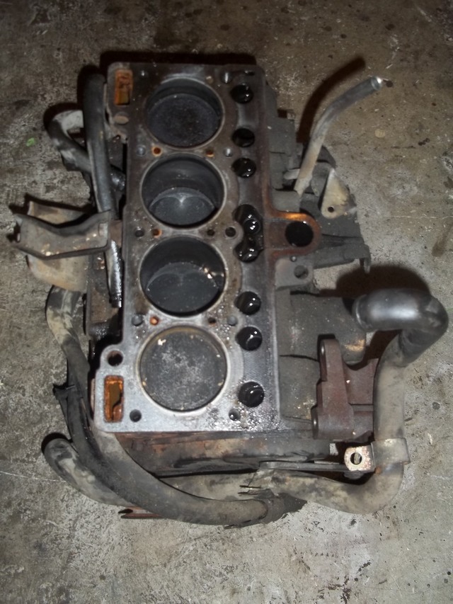

le démontage a continué :
la culasse est en bon état, le moteur doit avoir peu de km car il y a très peu d'usure au niveau des chemises
Par contre l'aluminium de la pompe à eau est bien attaqué Crying or Very sad

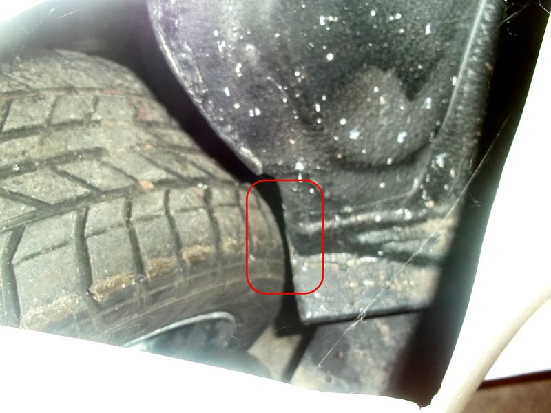

Le montage du pare-chocs avant a été...Massacré Mad
Les roues touchent le longeron lors des braquages en butée. Il faudra que je trouve une solution afin d'éviter ce contact...

Je vais bien regarder mais il me semble que ça touche l'avant du bas de caisse Et l'avant du longeron. Est-ce que quelqu'un a déjà découpé la partie en tôle qui touche le pneu ?
J'aimerais bien conserver la monte pneumatique en 205/50/15 tongue

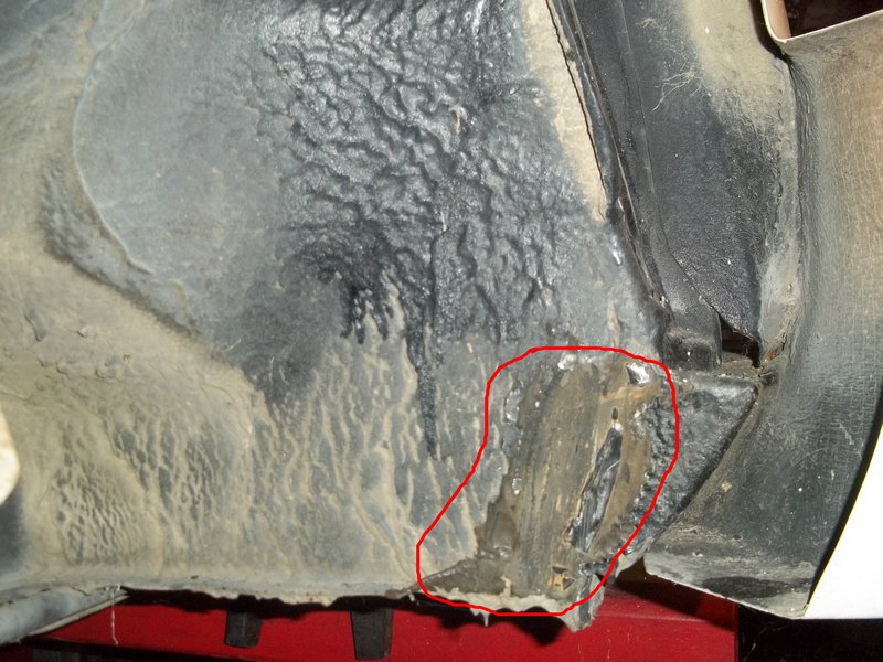

Ci-dessous deux autres photos. je n'ai pas trop envie de passer en 195/45/15 car il y a très peu de pneus semi slick dans cette dimension.
Sur cette photo on voit bien l'endroit où il y a un contact (il n'y a plus de blaxon)

la cale ne changera pas le probléme (195/45/15 va trés bien) et les cales ces pas top pour la conduite sportive (les point de pivot sons modifier) le mieux et de passer en voie tour de corse
et la ces le jour et la nuit
MessageSujet: Re: Pas très original, encore une restauration de R 5 turbo   Lun 8 Avr - 18:02
J'avais du 205 50 15 avec triangles sup cévennes , et j'avais mis des cales pour arriver a fleur d'aile.
Sa touchait juste la tôle de passage de roue a fond de buté.

exact train tdc ou au moins cevenes avec du 195 50 15 une cale suivant jantes Laughing et ça passe...

meme avec les trains tdc ca touche les amis!!!
MessageSujet: Re: Pas très original, encore une restauration de R 5 turbo   Mar 9 Avr - 11:36
Si je souhaite garder les 205/50/15 il faut que je découpe la partie qui est en contact avec le pneu ou que j'avance le train avant...
MessageSujet: Re: Pas très original, encore une restauration de R 5 turbo   Mar 9 Avr - 15:56
C'est effectivement ennuyeux pour les manoeuvres ces roues qui frottent en braquant à fond.
Je crois que la meilleurs solution est de découper un peu le passage de roue et de refermer proprement avec une tôle.
Je regrette de ne pas l'avoir fait lors de la restauration de la mienne mais si après les passage en train TDC ça frotte encore je crois que je sortirai la disqueuse.

C'est sans doute ce que je ferai, la roue va frotter lors des manoeuvres mais aussi dans les épingles.

Pour la mienne qui et en 17
Les bas de caisse on était découpé proprement
Et nikel
