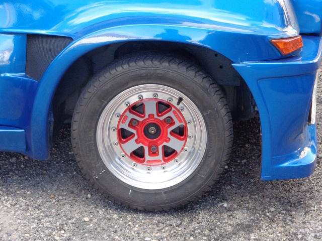

| salut a tous Pour le moment pas de moquette ni d amortisseur;je vais faire demonter mes pneus pour que je puisse demonter mes voiles;je vais les passer au belcom alu puis sa me permettra de refaire les joints. | |

| Sujet: Re: r5 alpine kit maxi Sam 4 Mai - 19:26 | |
| Je vais faire la même chose quand je vais recevoir les miennes !
Tu refais le joint avec quoi? | |

fab421 Pro pilotes Turbistes
| Sujet: Re: r5 alpine kit maxi Dim 5 Mai - 0:05 | |
| - Romain08 a écrit:
- Je vais faire la même chose quand je vais recevoir les miennes !
Tu refais le joint avec quoi? je ne sait pas encore le nom mais mon carrossier peut m en avoir. je te dirai le nom quand je l aurai mis. Sa va etre du boulot mais je pense que sa vaut le coup. | |

jo1063_971 Membre de Bronze
| Sujet: Re: r5 alpine kit maxi Lun 6 Mai - 1:37 | |
| perso avant de polir passe tes moyeu au 800 a l'eau car il te faut viré la couche de verni qui fait dégeu! ensuite polissage, c'est ce que j'ai fait et nikel !!!
pour le joint je me suis pas pris la tete colle a par brise !!!!!tu visse tout et tu fait le tour de ta jante que tu lisse et tu laisse séché et voila. | |
willyam Membre d'Or
| Sujet: Re: r5 alpine kit maxi Lun 6 Mai - 13:14 | |
| - jo1063_971 a écrit:
- perso avant de polir passe tes moyeu au 800 a l'eau car il te faut viré la couche de verni qui fait dégeu! ensuite polissage, c'est ce que j'ai fait et nikel !!!
pour le joint je me suis pas pris la tete colle a par brise !!!!!tu visse tout et tu fait le tour de ta jante que tu lisse et tu laisse séché et voila. et quand on connait la resistance d une colle a pare brise constructeur, apres ca bouge plus ! | |
Romain08 Habitué Turbistes
| Sujet: Re: r5 alpine kit maxi Ven 24 Mai - 13:14 | |
| Ce qui veut dire que pour un démontage, n'y pense pas | |
| Sujet: Re: r5 alpine kit maxi Ven 24 Mai - 15:03 | |
| he bien détrompe toi !!!! j'ai du en démonter une et avec une bonne lame de cutter sa l'a fait nikel !!!
mais il y a peut etre des pates moins résistantes et toutes aussi éfficasse ! | |
jérémy Modo Queshua
| Sujet: Re: r5 alpine kit maxi Ven 24 Mai - 15:05 | |
| la colle a pare brise c'est indemontable mais ca se coupe très bien comme le dis Jo
| Sujet: Re: r5 alpine kit maxi Ven 24 Mai - 20:11 | |
| Oui, mais une fois les deux parties l'une contre l'autre et serrées, tu dois t'amuser à passer la lames entre les deux... | |
| Sujet: Re: r5 alpine kit maxi Ven 24 Mai - 20:16 | |
| j'ai été étonné rom! c'est sur c'un coup de maillet en caoutchouc sa aide un peut mais sa tiens quand meme mieu la pression que la pate a joint mais peut etre que les silicone étanchéité style salle de bain et autres font l'affaire aussi j'ai pas testé !!! | |
| Sujet: Re: r5 alpine kit maxi Sam 25 Mai - 20:27 | |
| Moi, j'ai du joint à base d'alu. A la base, prévu pour les machine à forte pression et chaleur. J'utilisais ça pour ma mobylette à l'époque et ça marchait super, donc je pense l'utiliser pour mes jantes. | |
| Sujet: Re: r5 alpine kit maxi Lun 26 Aoû - 18:22 | |
| remontage des pneus | |
