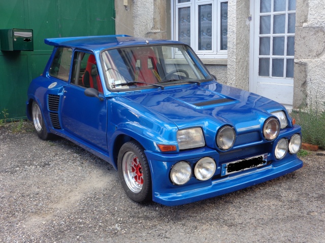

| sa ne sera jamais fini;il me reste encore la moquette,amortisseurs et printemps prochain figniole la carrosserie | |

| j'ai l'impression de voir la mienne par contre perso baisse un peut l'avant et remonte un poil l'arrière elle aura moins l'impression de ce trainer le cul, sa allègera la ligne du kit maxi (la mienne n'est pas encor baissé a l'avant sur la photo) sinon super ta bien avancer! sa fait plaisir quand on touche le bout !!! | |

| je ne peut pas baisser le devant,sa touche deja de partout; la photo donne cet impression mais je te garanti qu elle est bien basse. | |

| c'est parceque tu as les ailes de maxi toi
elles sont plus rondes au niveau des passages de roues contrairement a celle de jo qui sont celles de serie
c'est pour ca que ca fait cet effet "plus haut"!!! | |

c'est les meilleur, tu confirme c'est vrai que les ailes de maxi ont des harches plus ample, donc sa augmente l'espace entre le bord de l'aile et le pneu. par contre leve un peut l'ar tu a vue meme la mienne avec l'avant trop haut sa relève la ligne. bonne route | |

| C'est quoi la dimension de tes pneus arrières? ils feraient presque flancs tendus pour le coup Jo' a raison, en relevant l'arrière, elle paraîtra moins tassée comme si tes amortisseurs arrières n'en pouvaient plus ! Vos 2 répliques on de la gueule en tout cas et ça me donne quelques idées pour la mienne | |

| pour les amortisseurs c est le cas il s on mort.je verrai plus tard si je la leve .Pour les pneus c est du 235/60/13,je les trouve un peu gros mais j ai acheter la voiture avec ses pneus donc pour le moment je vais rouler comme sa. enfin rouler c est un grand mot,quand tu croit toucher au but et bien non maintenant j ai une fuite au reservoir; ayant modifier mon reservoir j ai du faire faire de la soudure mais aparament il y a des trous et cet nuit on a dormi avec une belle odeur alors je vous explique meme pas se que j ai pris de ma femme . La fuite pour le moment n est pas enorme donc je vais rouler puis cet hiver je redemonterai puis j essayerai de trouver une solution:soit de le refaire souder ;soit je devrai trouver autre chose mais la je bloc. | |

| j ai enfin changer ses amortisseurs par de la marque record maxigaz. Pour l avant sa amorti netement mieux mais pour l arriere sa ma fait perdre de la hauteur car maintenant sa touche; il faudrai que je change les pneus arriere mais ou en trouver?. Se mois je vais faire regle mon train avant car aucune tenu de route se qui a failli me couter un accident ,j ai juste le parechoc avant a refaire.

| je la trouvais déjà trop basse de l'ar avant mais c'est sur que la .... va falloir décranté les barres ar | |

| Bonsoir fab,maintenant que je vois ta voiture c'est sur elle est trop basse,dommage pour le spoiler ,A+JM | |

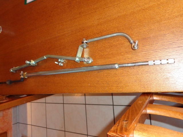

| La voiture a ete rehausser,se qui a permi une meilleur tenu de route. Aujourd'hui j ai reçu un superbe colis, merci jm5at | |

| tu vas voir c'est que du bonheur cette tringlerie par contre j'aimais bien passer la 5e avant sa permettais de passer la main sur la cuisse de la passagère mais avec sa c'est FINI !!!!! met nous des photos de ta belle a la bonne hauteur. | |

| Sujet: Re: r5 alpine kit maxi Dim 9 Nov - 9:55 | |
| super boulot de JM ;la tringlerie va a merveille. maintenant je me suis attaquer au train avant:changement de tout les silentblocs,des roulements et passage des pieces a l epoxy. c etait vraiment cuit, voila pourquoi je n avait aucune tenu de route. titine a pris de la hauteur grasse a mon oncle. | |
