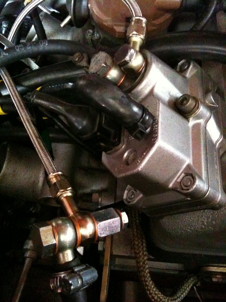

Es-ce que tu peux faire ton controle voiture en marche,et une photo de ton branchement du mano,sinon normalement suivant la T° ambiante(ex 20°) tu devrait lire une pression entre 1,3 et 1,7,25° 1,5 à 1,9,30° 1,6 à 2,1,A+JM
Pression du régulateur d'essence Empty
MessageSujet: Re: Pression du régulateur d'essence   Pression du régulateur d'essence Icon_minitimeLun 2 Aoû - 22:23
On va refaire les branchements dès demain. Mais déjà fait moteur tournant même valeurs 0,9 bars branché normalement et dès arrêt de la voiture 2,4
Les bulles d'air dans le retour peuvent provenir d'ou????.
La tête a été déposée du doseur !! il a peu de temps
MessageSujet: Re: Pression du régulateur d'essence   Pression du régulateur d'essence Icon_minitimeLun 2 Aoû - 22:28
Es-ce que les 2,4 elle les tien longtemps?As-tu bien mis le mano sur la bonne durite du régulateur?A+JM
MessageSujet: Re: Pression du régulateur d'essence   Pression du régulateur d'essence Icon_minitimeLun 2 Aoû - 22:47
Elle tient les 2,4 plus que les 20 minutes requises.
La durite a été mise sur la durite centrale sur la tête et elle vient se mettre sur la plus grosse des vis banjo (14)
Lorsque j'isole le régulateur par le robinet j'ai la pression de pompe HP de 5,6 bars.
Le régulateur est alimenté, et sa résistance est de 19 ohms. Je n'ai aucune fuite d'essence visuelle.
Mais je suis comme toi j'ai l'impression que ce régulateur fonctionne à l'envers Pression du régulateur d'essence 827374
