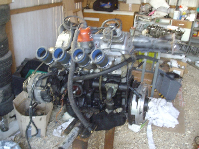

| bon je bosse sur la bleu,vase d'éxpansion façon TDC,radiateur d'huile monter dans l'aile avec durite avia  moteur remonter reste plus que la boite  | |

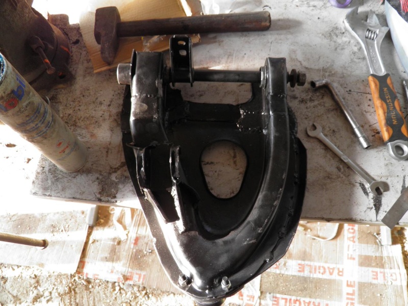

| j'oubliai (bon je sais la photo et pourrie,l'apn merde) montage des combiner filter avec les triangle superieur cevenne  | |

| Euuh les combinés, c'est sur la jaune ou la bleue, t'as pas précisé OK  | |

OK  pour ça va faloire que tu trouve des triangles superieur cevenne | |

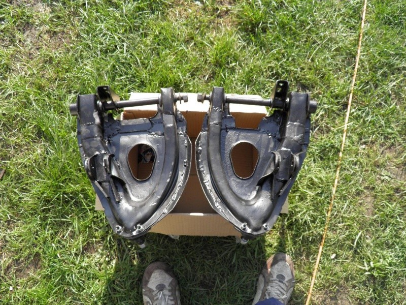

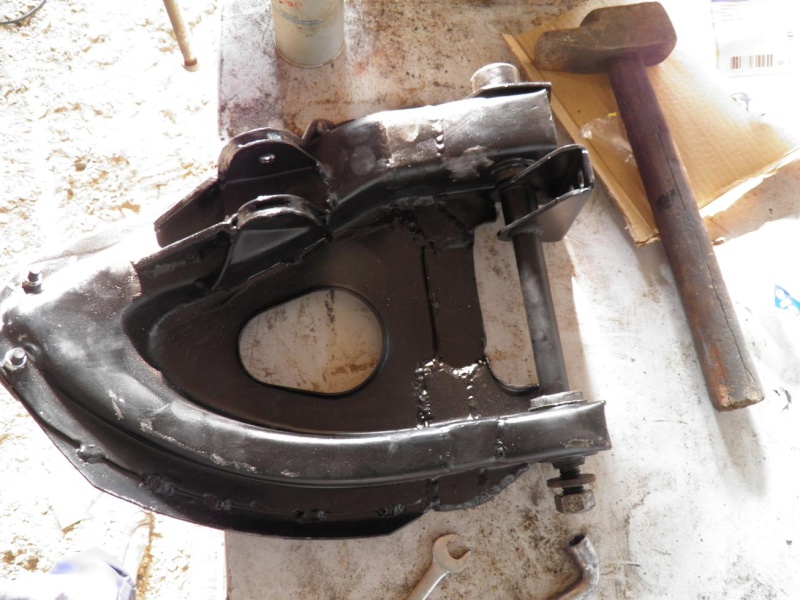

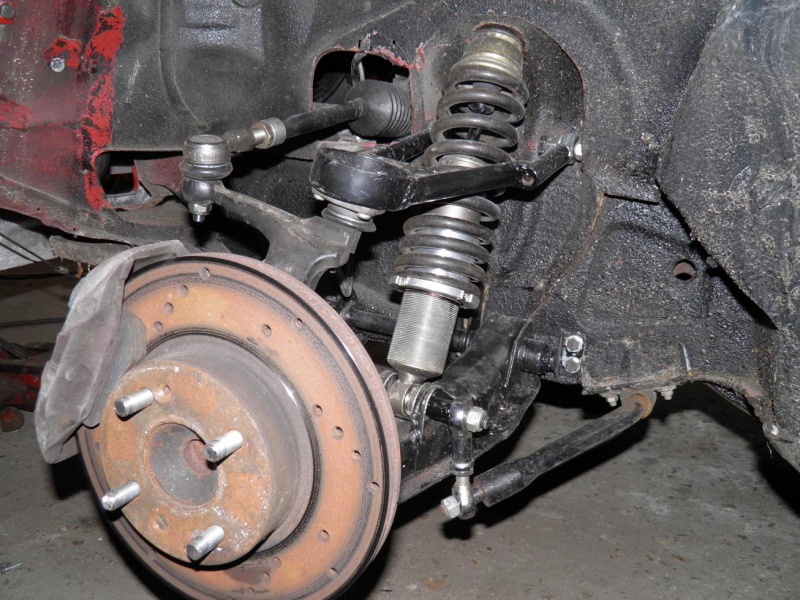

 | Sujet: Re: remise en etat suite arret prolongé Sam 12 Mar - 22:02 | |
| bon voici des nouvels nouveau train av [img]  [/img] [img]  [/img] [img]  [/img] [img]  [/img] [img]  [/img] | |
camboui76 Membre d'Argent
 | Sujet: Re: remise en etat suite arret prolongé Sam 12 Mar - 22:06 | |
| résultat ,ces génial la voie large et on verra le résultat sur circuit le 19 mars a suivre | |

| tu as pas des photos de la découpe car même en voyant les soudures on se rend pas trop compte.

| Les ancages de barres stab ne sont pas modifiés avec la rallonge de triangles | |

| juste décaler de 35 mm ,ce qui marange avec le montage des rotules j'ai encore les encrages de barre a modifier,voir passer en diam sup

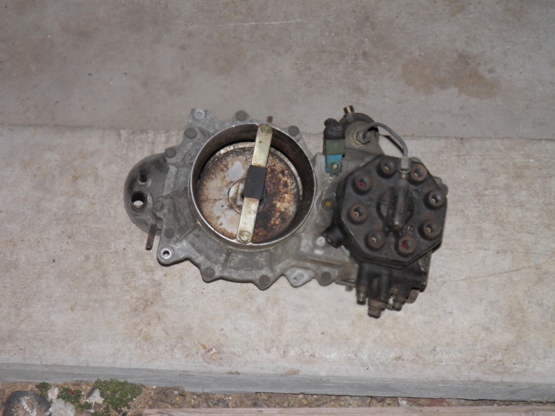

| voici le ptit cadeau que je ferai cette hiver a ma r5 (bon cest vrais elle ma couter que 175€ fdpcompris) [img]  [/img] | |

| C'est monté sur quoi cette bestiole ?? | |

| mercedes v8 (du 3.6l au 5.4l) j'ai + qua controler le débit de la téte et nettoyer tous ça

|  cela va dépendre du débit (160-170 ml/30 s me suffise) et d'apres les dire des potes samedi sur le circuit d'abbeville elle marche d'éja pas mal | |

| Tu va pas etre trop riche en pleine charge avec un moteur stock, a moins que j'ai raté un épisode | |

|  la je croix que tu a louper un épisode aac de r5 alpine,bas moteur équilibré,turbo a droite avec wastegate séparé(collecteur tdc "un vrais dépoque")1 bar de pression la j'ai une téte d'origine dite "trier" sur la quelle il a fallus que je jaugmente la pression interne (ajout de 2 rondelles sur le clapet ) je ne connait pas le débit actuel (richesse régler a la lambda 0.76 en 4 pleine charge et temp d'échappement 880° pareil) voila | |
