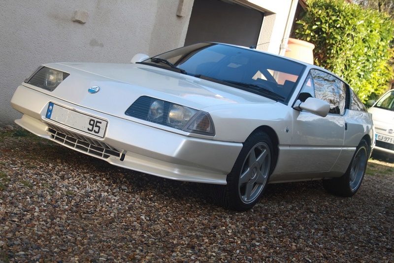

Mon Alpine GTA V6 Turbo achetée à la suite de la vente de la 5 Atmo en 2007 et revendue en 2014

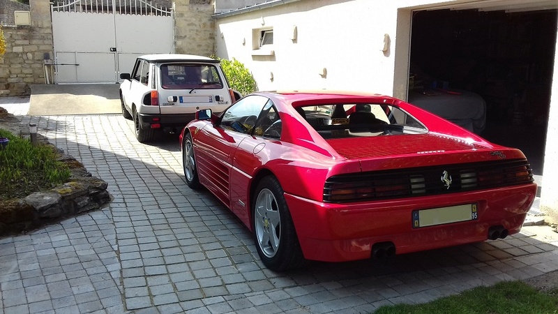

Mon premier rêve automobiles depuis l'a^ge de tout petit achetée en 2017 et toujours à la maison et avec la 5T qui fait l'objet de ce post
Enfin ma 5 Turbo - Page 2 20170410
Voilà sans vouloir étaler mes autos mais simplement vous faire partager ma passion et mon parcours de collection, je serai à la bourse de Mantes dimanche après-midi avec la 5T.
